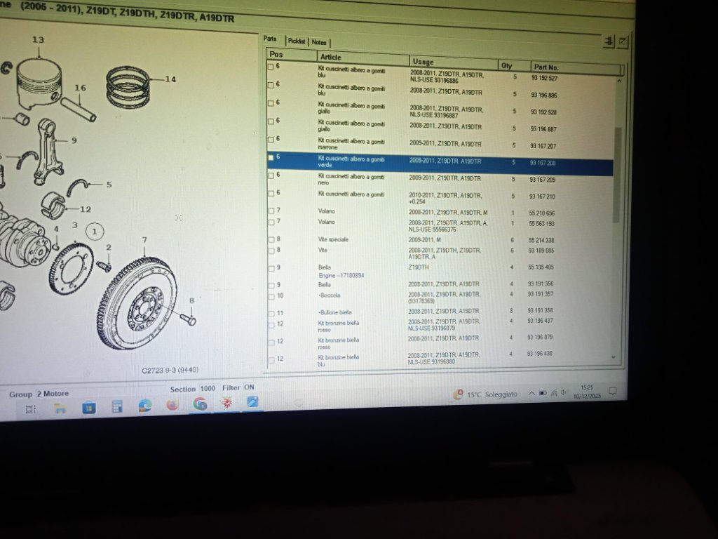

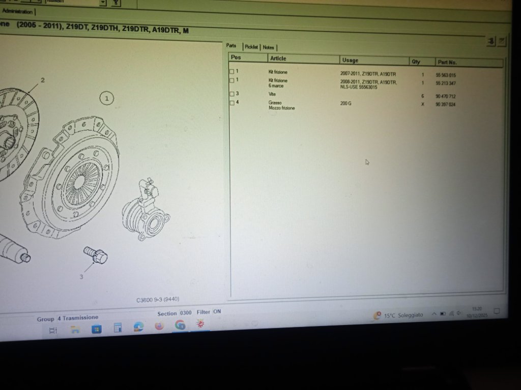

Salve, sull' EPC ho trovato questo.
- IMG_20251210_152229_1.jpg (148.1 KiB) Visto 4713 volte
- IMG_20251210_151722_1.jpg (127.47 KiB) Visto 4713 volte

Grazie,
Trovo indicazioni contrastanti
Alcuni ricambisti indicano il volano monomassa ed altri bimassa

Re: 93-x TTID 180cv manuale kit volano frizione
in Gran Bretagna ..per dire dai Nuovi Fratelli...sulle 500 sterline senza le spese di spedizione....sembra originale...pero' scavando lo trovi anche in Italia..i codici..sempre con beneficio di inventario..dovrebbero essere 55210656 piu 55263015 piu 93186759...il monomassa non va bene perche' dopo te lo vibra...e' solo per spendere di meno...comunque Sachs e vai sul sicuro...ma il tuo fa clonck ..clonck...????
