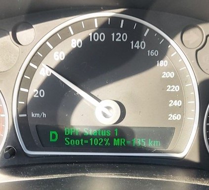

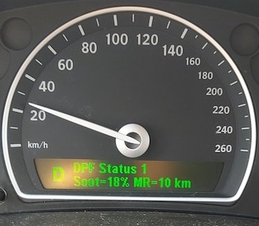

allora provato l'esid oggi (arrivato lunedì ma ero con la febbre) direi molto utile il "giocattolino", ad ora mi dà intasamento dpf al 24% con ultima rigenerazione 60 km fa (in effetti6mia moglie che la usa ultimamente si era accorta che rigenerata).
Non ho avuto tempo di smanettare, prox giorni ci dedico un po' di tempo e vedo se legge qualche errore.
Moltissimi i parametri che questo esid consente di visualizzare, direi ultra soddisfatto dell'acquisto

dopo un mesetto dalla installazione, confermo l'ottima utilità dell'esid, rigenerazioni fatte correttamente ogni 850/900 km, la rigenerazione parte con intasamento del 90/92%.
Sostituzione candelette rimandata a festività concluse, vi aggiornerò.

Re: Avviamento difficoltoso 1.9 Tid 150.
La rigenerazione purtroppo non è sempre affidabile, indipendentemente dall'intasamento e chilometraggio... può sempre essere rinviata.. proprio in questi giorni infatti...
