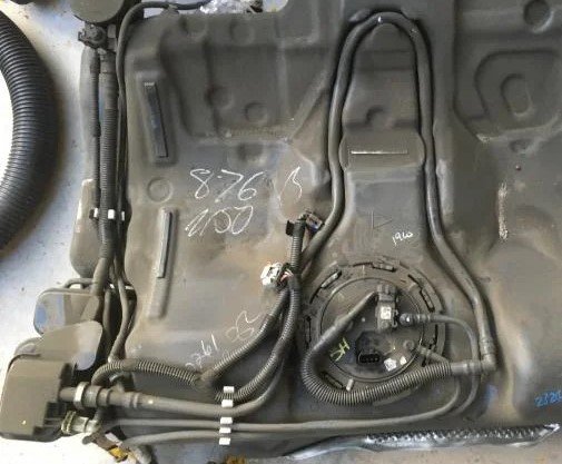

Se in quel punto hanno fatto quel coperchio e' perche' prevedevano di fare un accesso ma in sede di produzione non lo hanno realizzato.
Comunque inutile con le XWD che hanno due serbatoi con accessi in punti diversi, in uno dei video postati uno parte ad aprire al centro per poi demolire mezza macchina, in quel caso e' assurdo, avrebbe dovuto smontare il serbatoio, non si sa poi come abbia richiuso sotto al sedile posteriore dopo aver tolto praticamente tutto il lamierato, non vorrei essere nei panni di chi si siede dietro.

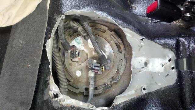

Abbiamo praticato un foro nel pianale con cura, a mano, senza l'ausilio di utensili elettrici.

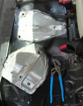

Per prima cosa, abbiamo rimosso questo sportellino... che copriva un altro strato di metallo. Bisogna tagliare...
Dopo un po' di fatica e circa 10 minuti con le tronchesi, la pompa è stata finalmente rivelata.

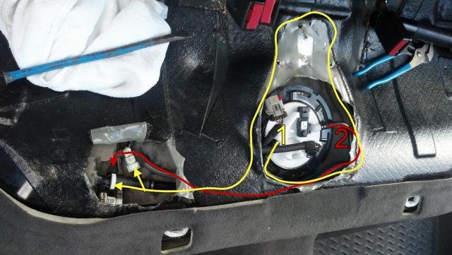

La pompa era esposta e pensavamo di aver risolto il problema. È stato allora che sono iniziati i guai. I connettori della pompa sono pre-sigillati, con tutti i tubi già collegati sopra la pompa. Questo funziona a meraviglia quando si va dal concessionario, si smonta il serbatoio, si sostituisce la pompa e si collegano i tubi ai rispettivi connettori. Tuttavia, in questo caso, eravamo nei guai. I tubi del carburante giravano intorno alla pompa, poi andavano dietro il sedile e infine all'estrema sinistra, per circa 28 centimetri, per essere precisi. Quindi abbiamo praticato il foro, sapevamo più o meno dove andavano i tubi, ma come facevamo a tirarli fuori, a far passare i nuovi e a ricollegarli? Ah, praticando un altro foro dove si trovano i connettori. Giusto? Certo, ma non eravamo affatto fuori pericolo.
Figura 3: Le linee rosse e gialle indicano il percorso dei tubi rigidi del carburante. Hanno reso la sostituzione di questo componente praticamente impossibile. Senza alcun motivo, il tubo giallo passa intorno alla pompa, sul retro del sedile e poi al raccordo sul lato sinistro. I tubi sono pre-piegati allo stesso modo sulla nuova pompa e non è possibile modificarne la posizione per facilitare l'accesso in seguito. Aggiungo io questa foto del serbatoio smontato dove capite di cosa parlano e di come girano i tubi sul serbatoio Ora abbiamo entrambi i fori; vediamo la pompa e i raccordi dei tubi. Ed è qui che inizia il bello. Se ci è sfuggito qualcosa di ovvio, fatecelo sapere. Comunque, per estrarre i tubi e la pompa, abbiamo dovuto allentare il serbatoio e abbassarlo (non del tutto, ma quasi, senza scollegare altro) per creare spazio tra la superficie metallica e il serbatoio e poter estrarre tutto.
Abbiamo installato la nuova pompa, fatto passare i tubi nello stesso modo di quelli vecchi (come mostrato nel mio fantastico disegno) e stretto nuovamente il serbatoio.

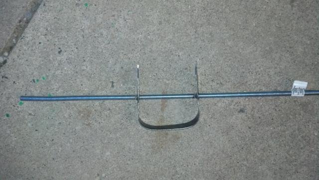

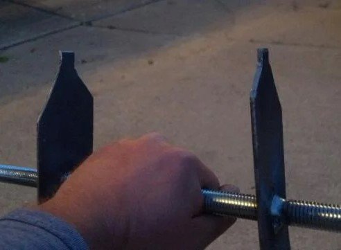

1. RISOLTO: Come mostrato nella Figura 2, la pompa è fissata al serbatoio con un anello metallico. Abbiamo rimosso questo anello con un cacciavite e un martello, colpendolo in senso antiorario. Non siamo riusciti a stringerlo di nuovo quando abbiamo montato la nuova pompa (con il nuovo O-ring e il suo anello metallico). Colpire un oggetto semi-affilato con un martello per far scattare di nuovo l'anello al suo posto avrebbe potuto significare forare il serbatoio di plastica e rovinare tutto il lavoro. Quindi, domani andrò da Autozone a noleggiare un attrezzo per la rimozione della pompa e proverò in quel modo. Spero che funzioni.
L'attrezzo noleggiato da Autozone non ha funzionato. Non entrava nemmeno tra le scanalature dell'anello metallico della pompa. Per questo veicolo, è completamente inutile. Abbiamo piegato un pezzo di metallo, tagliando i bordi per adattarlo all'anello, e... non ha funzionato ancora. Girava prima di riuscire a muovere l'anello. Poi abbiamo forato lo stesso pezzo piegato, ci abbiamo infilato un tubo di acciaio zincato, SALDATO INTORNO AI FORI e riprovato. 5 secondi dopo, voilà! L'anello è scattato di nuovo al suo posto! Attrezzo personalizzato. La plastica non avrebbe funzionato, né tantomeno battere l'anello con un cacciavite e un martello: era un cerchio incredibilmente duro e stretto. Un'altra vista dell'utensile. Le estremità sono state limate per adattarsi alle scanalature dell'anello.
