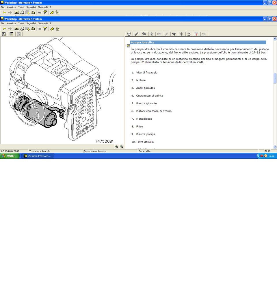

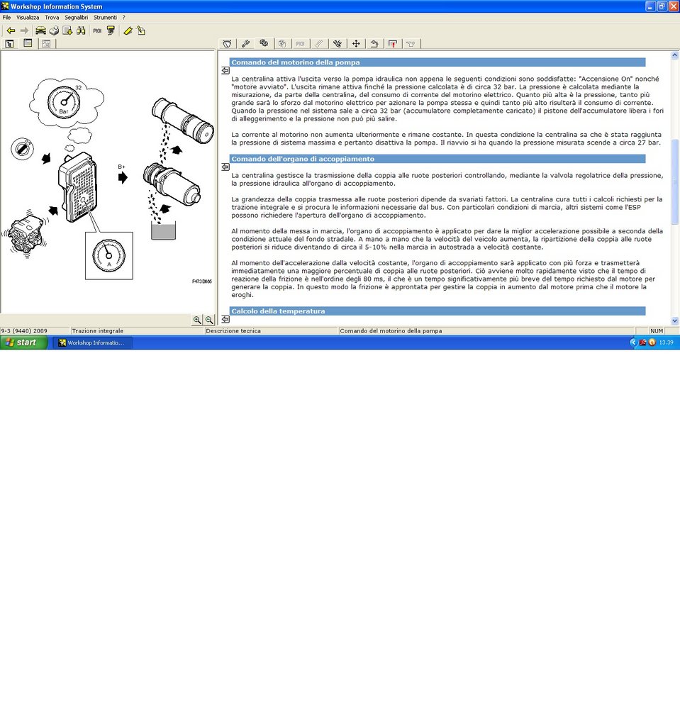

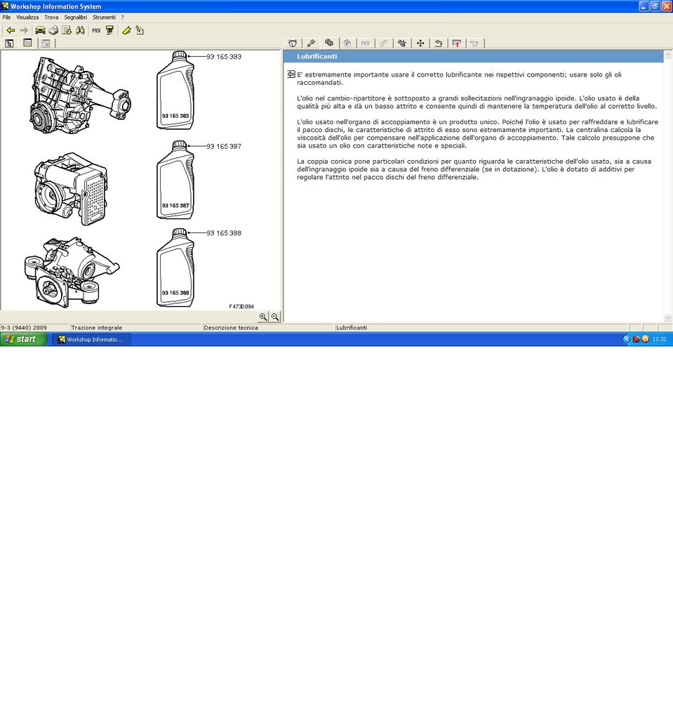

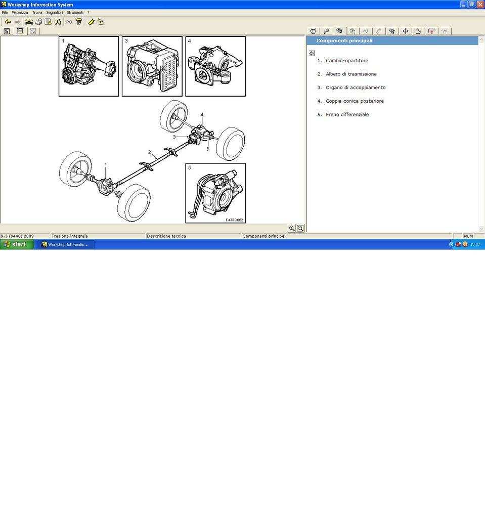

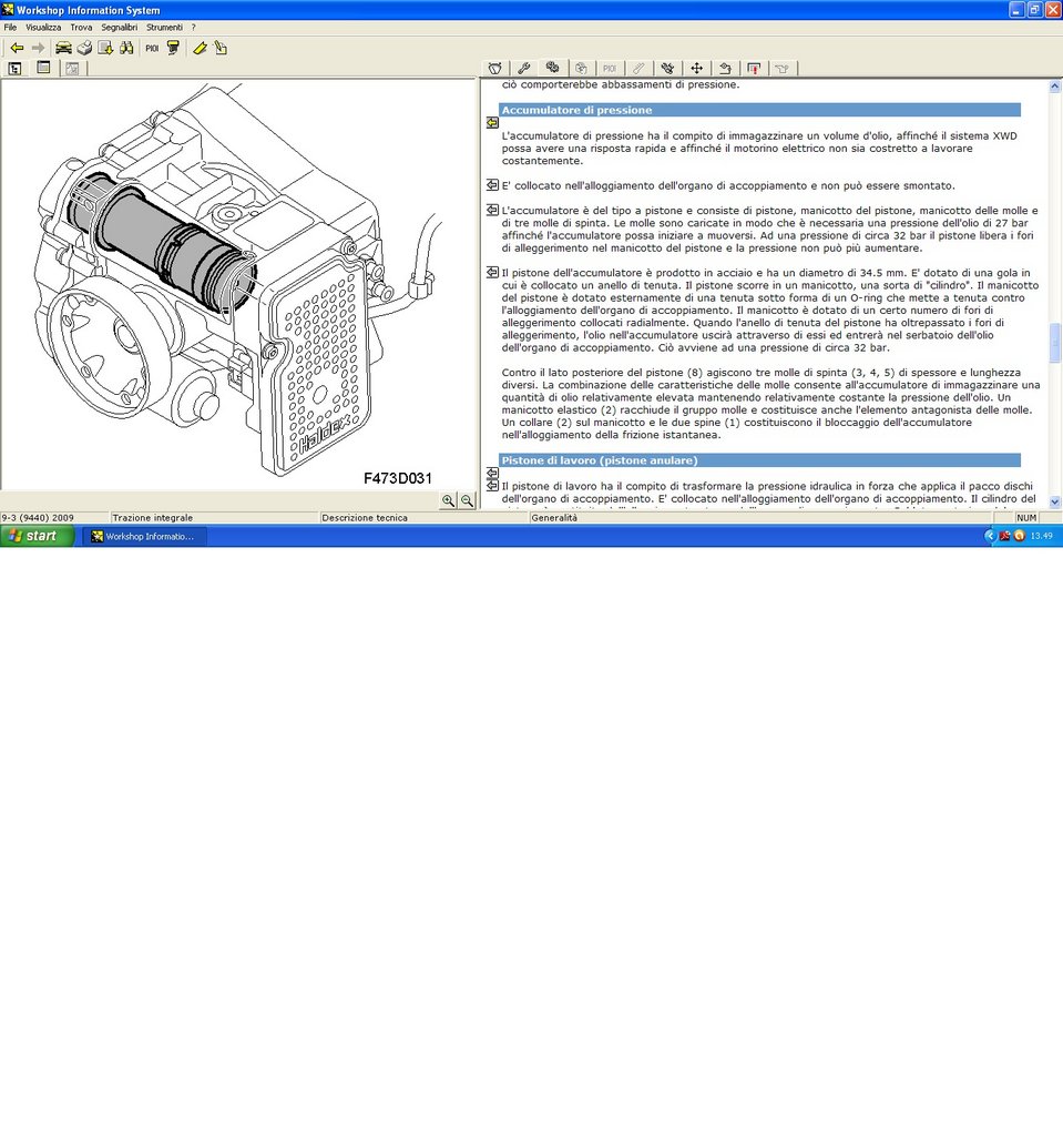

#113 Messaggio da leggere da desertstorm »
vinsempre ha scritto:Il TechII mi pare che lesse una pressione bassa della pompa della frizione, per la precisione....
Esattamente. Natale al raduno mi disse che per un errore di progetto di due parti dello stesso differenziale.
All'interno del differenziale XWD ci sono tre comparti in cui c'è dell'olio lubrificante avente caratteristiche diverse per ognuno dei tre comparti.
Ora cosa succede?
Sempre per un errore di progetto (che nelle due o tre versioni successive del pezzo, sembra essersi risolto o quantomeno attenuato) l'olio della pompa presente (diciamo) nel comparto A si riversa nel comparto B del differenziale, svuotando completamente il comparto A e facendo rimanere a secco o quasi la pompa. Perche? Perche nel comparto A l'olio in esercizio, in relazione con la pompa, si trova alla notevole pressione di 32bar.
A questo punto cosa succede?
Quello che ha detto Vincenzo, cioè la centralina rileva una diminuzione della pressione dell'olio e lo segnala nel SID.
Natale mi disse anche che, siccome questo versamento da un comparto all'altro, non avviene i uno o due giorni ma in modo molto lento e graduale si potrebbe temporaneamente tamponare smontando il differenziale e riempendo i due comparti con i lubrificanti dovuti ed al giusto livello. Questo permetterebbe di rimanere tranquilli qualche mese, ma NON RISOLVE IL PORBLEMA.
Che ripeto , è dovuto da un errore di progetto della Haldex :unpleased:
Un po di notizie :)
Ora me lo studio un altro po :) :)

I liquidi sono 3 in tutto. O meglio, nel modulo posteriore (quello incriminato) c'è l'olio della frizione e quello del differenziale. Poi nel modulo anteriore c'è un altro olio.
I codici sono:
- 93165383
- 93165387
- 93165388
Ora non ricordo quale va dove, con precisione (poi vedo di trovare i riscontri, ma basta un'occhiata sul WIS).
