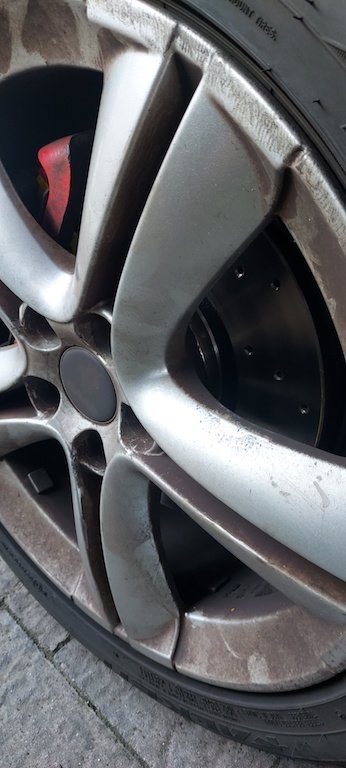

Eccomi qua!
Finalmente ci siamo riusciti !
Dischi montati assieme alle pastiglie.
E tutto combacia, proprio come mi ha confermato i ricambi huskywr240..
Dovrò passare alla pulizia del gruppo ruota e sistemare la pinza, ora però mi serve la Saab in strada.
Confermo in modo assoluto che la SAAB 9-3 TTID AERO 180CV all' anteriore monta dischi da 314mm e relative pastiglie.
Tenete buono questo post per i ricambi con i codici corretti.
ps: grazie Huskywr240 :l
