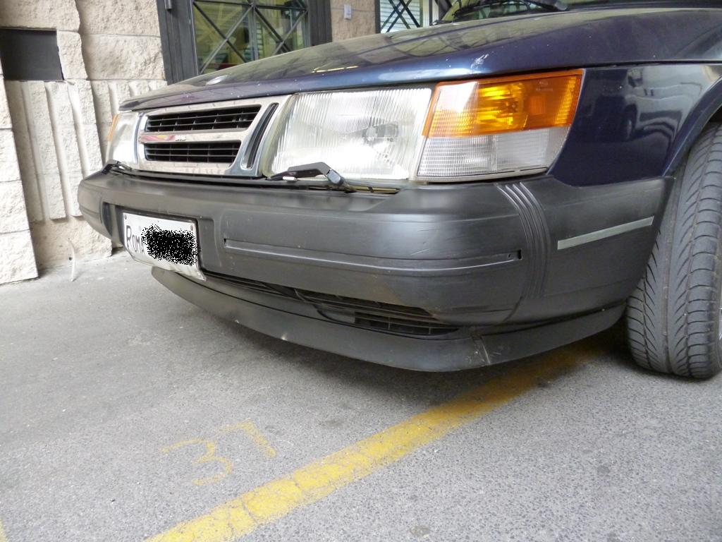

Rifiniti i paraurti carteggiando con grana 600 e poi da 800, una bella passata di Dlux e sono tornati belli scuri scuri
Domattina che saranno asciutti per bene postero' qualche foto del risultato ottenuto, adeguato ad un restauro conservativo

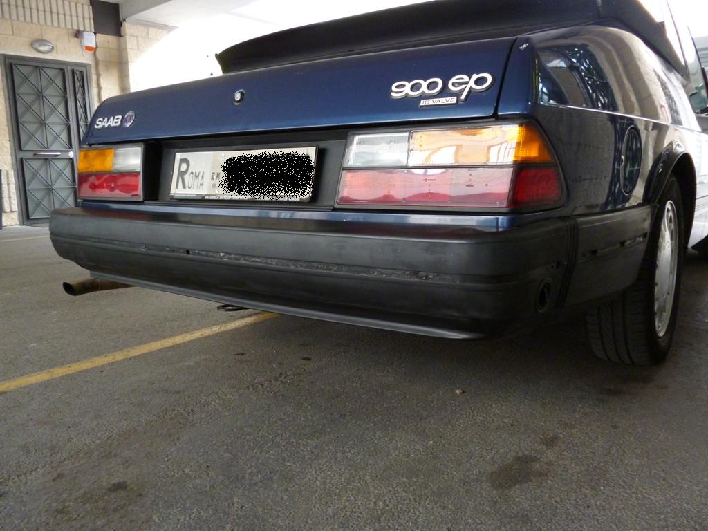

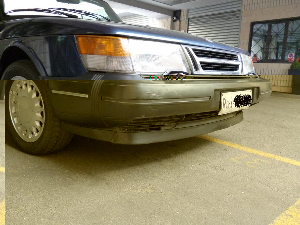

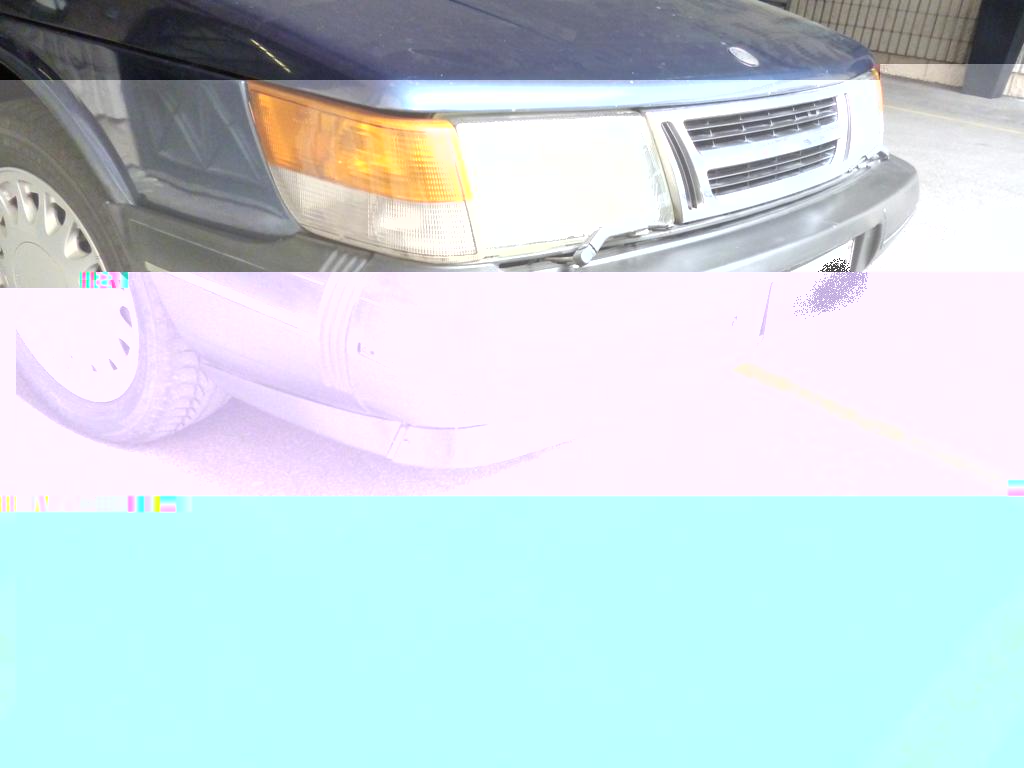

- Messaggi: 14847
Re: Regalo per il mio compleanno

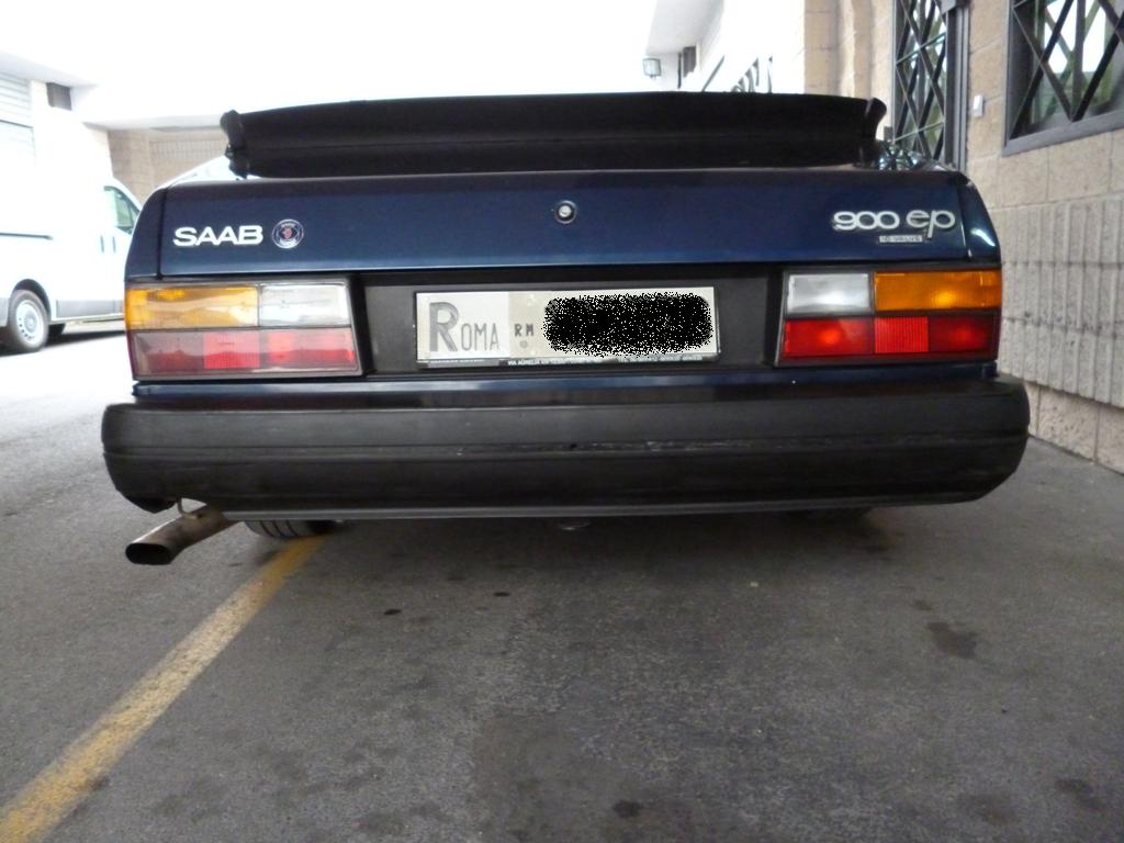

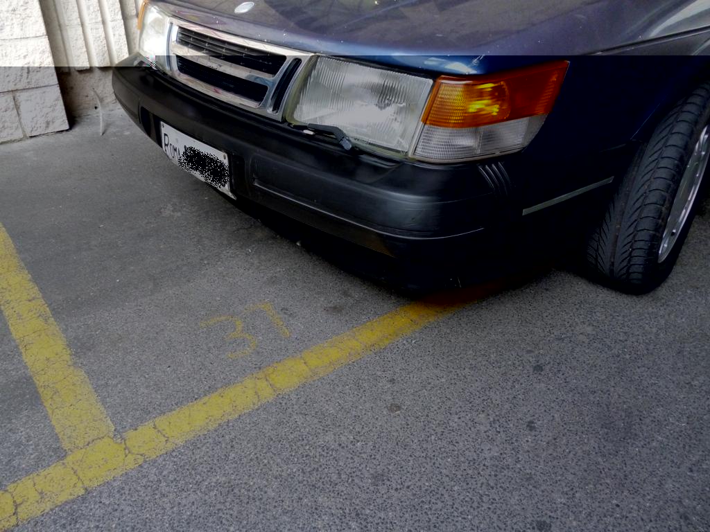

Cominciamo con le foto dei paraurti, si vedono un po di ombre per via dei riflessi della luce, pero' manca una ulteriore passata di Dlux che faro' a fine lavoro per uniformare il colore, a parte i graffi profondi che e' impossibile eliminare senza stuccarli, mi sembra che il risultato ottenuto non e' affatto male, considerando le condizioni di partenza (vedi foto a pag. 4).
Il prodotto e' un po costoso ma molto efficace, con un flacone ho passato 4 mani sui paraurti e ce ne rimane a sufficenza per 2 mani, quindi ha una ottima resa in superfice
...comunque oggi provero' ad eliminare il graffio profondo sullo spigolo anteriore lato passeggero che proprio non mi va giu'

- acquapanna
- Messaggi: 677
forse un filino di stucco e una spruzzata di nero....solo sullo stucco...potrebbe risolvere il problema dei raschi più profondi.
comunque viene molto bene...complimenti...sei un restauratore d'assalto!

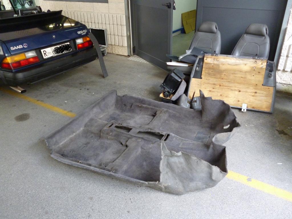

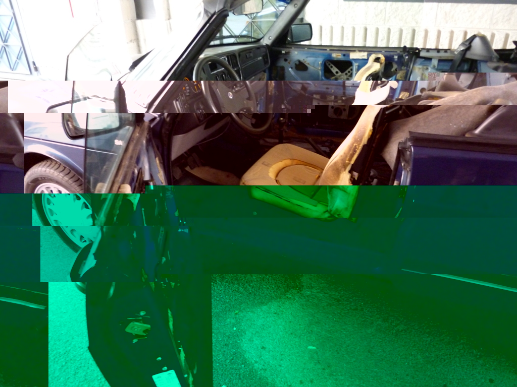

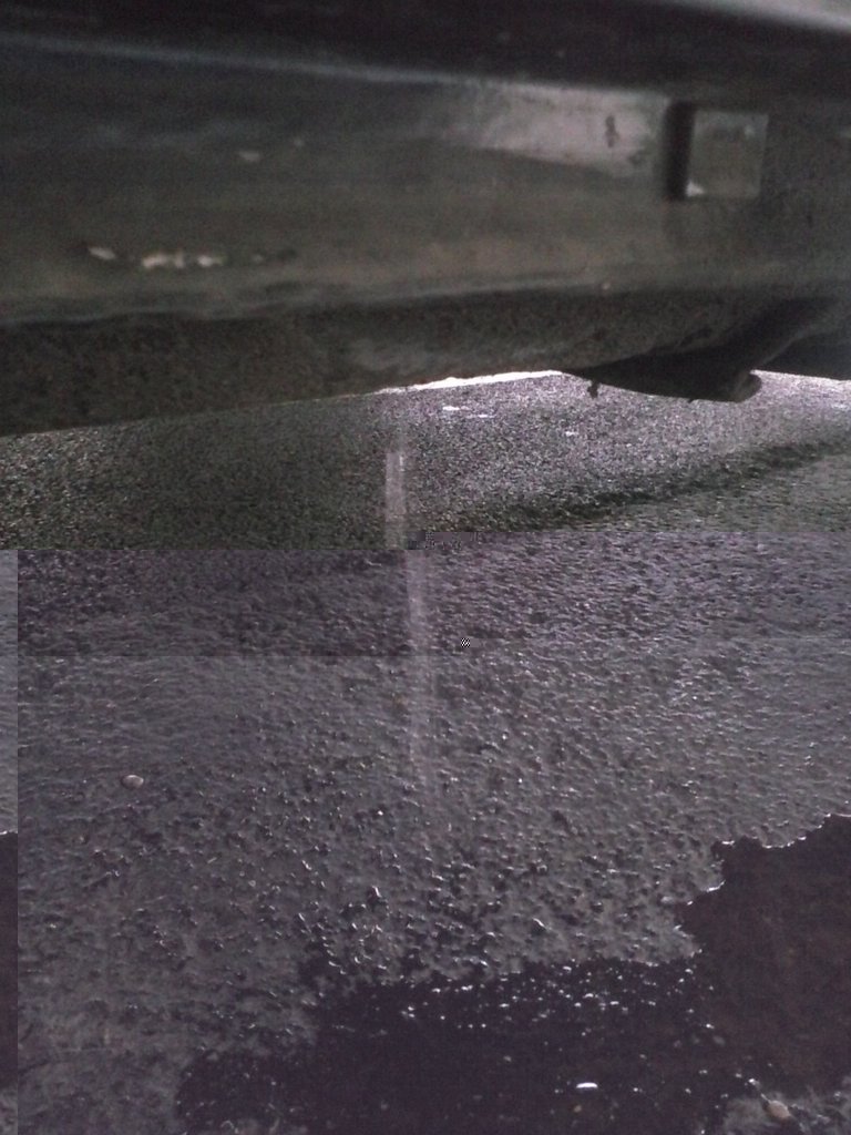

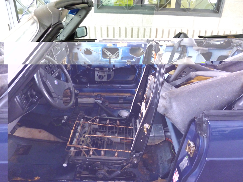

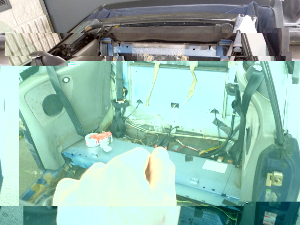

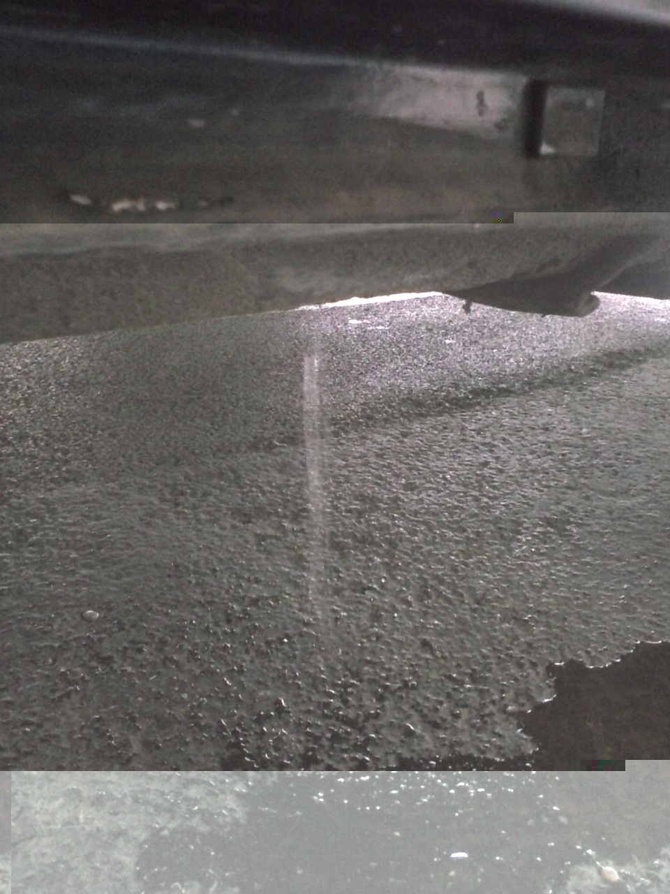

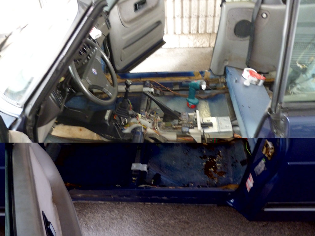

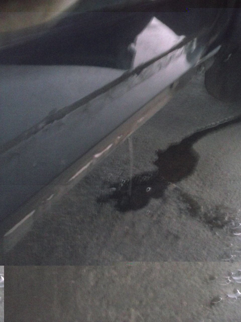

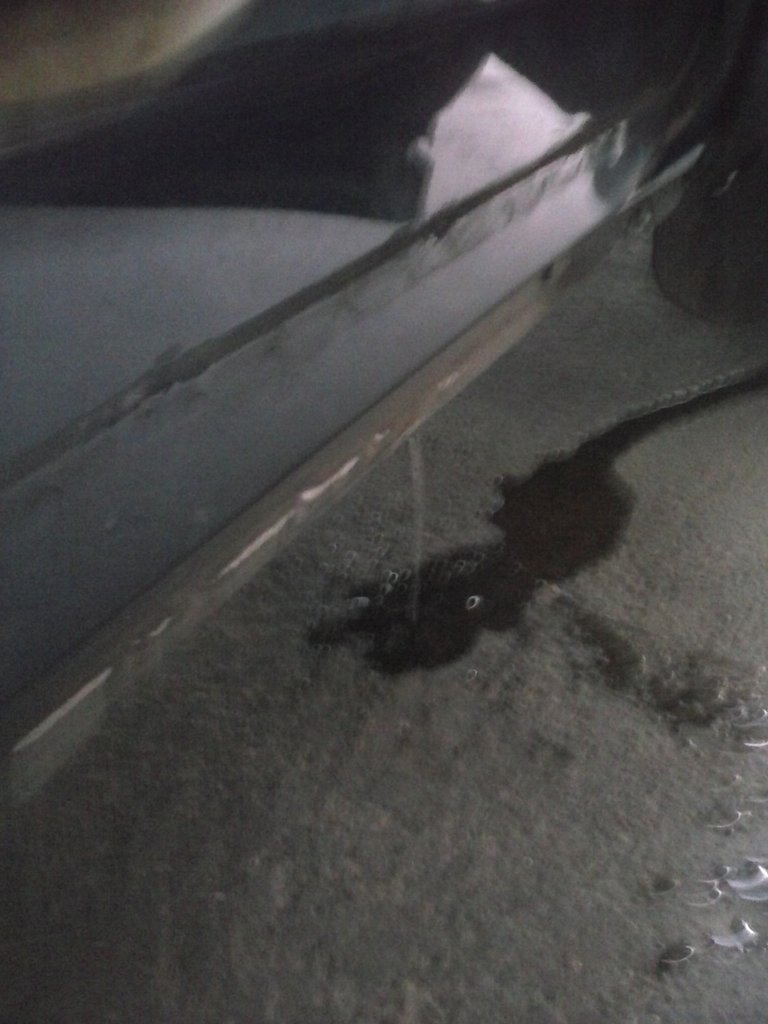

Oggi grande giornata di grandi lavori con l'appoggio dell'intrepido ed onnipresente Vinsempre. Abbiamo smembrato tutto l'interno, puliti gli scoli d'acqua sul fondo e nelle portiere che erano quasi completamente ostruiti ovunque, verificato lo stato dei fondi, tutto sommato è molto buono, senza corrosione passante, c'è solo accumulo di acqua al di sotto della catramina in alcuni punti che andra' staccata completamente per proteggere le lamiere con il convertitore (qualche velo di ruggine comunque c'e') per poi riapplicare la catramina sopra.
Dalle foto allegate si puo' notare quanta acqua era rimasta dentro i longheroni battitacco nonostante l'auto non prende acqua da almeno 3 settimane...
Lubrificato tutto cio' che si poteva lubrificare, meccanismo degli alzacristalli ant. e post. che ora scorrono molto veloci e liberi tranne il cristallo del guidatore che ha il motorino da rivedere in quanto gli arriva la corrente ma non si muove. Lubrificato anche tutti gli archi della capote con i relativi meccanismi che ora sono molto piu' dolci nei movimenti mentre prima erano quasi inchiodati
Rimontato pure il sedile di guida cosi' è nuovamente marciante.
@Crumble: mo mi sa che cammina molto di piu' abbiamo levato almeno un paio di centinaia di kg di robba

Che lavoro incredibile! Io sono rimasto così traumatizzato dal rimontaggio dei sedili della 9000 che mi fa male la pancia al solo guardare queste foto, più che altro per il lavoro che viene dopo.
Che lubrificante avete usato? Gli scoli sotto il battitacco ci sono anche nella 9000?

- Messaggi: 14847
Abbiamo lubrificato tutto a suon di svitol, per ora, poi seguira' un lavoro piu' certosino prima del rimontaggio di tutte le parti.
Per quanto riguarda il rimontaggio dei sedili abbiamo fatto un test ovviamente per verificare la difficolta' e la compatibilita' delle pelli della c900 con quelle della 9000 ed il risultato e' stato perfetto
Il sedile della c900 ha la levetta per reclinarli alla stessa quota della manopola della regolazione lombare della 9000 sul lato guida, mentre sul lato passeggero la pelle della 9000 non ha il foro e bisognera' incidere la pelle per far passare la leva
Ora una foto del sedile accroccato per guidare l'auto nei prossimi spostamenti, quasi quasi li faccio beige
Comunque stanchi ma mooolto soddisfatti
Stay tuned....
