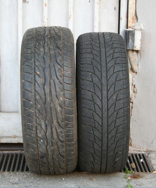

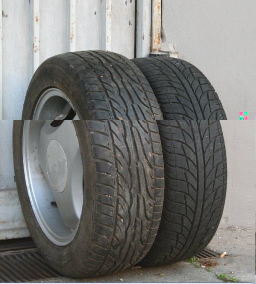

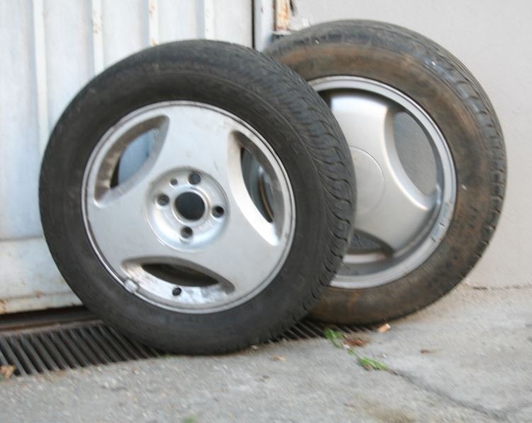

Mi collego a questo post per postare (scusate il gioco di parole) foto dei cerchi da 15 e 16 pollici a confronto, e pneumatici con pari rapporto e larghezza, variando solo i pollici:
cerchio da 15" misure pneumatici: 205/55 R15 (classic aero c900)
cerchio da 16" misure pneumatici: 205/55 R16 (cerchio Super Aero saab 9000)
Le dimensioni le vedete dalle foto. In tale configurazione di pneumatici, il copertone è vicinissimo al kit aero (posterò foto appena possibile) verso l'avanti e il di dietro dell'auto
- ruote 1.JPG (62.52 KiB) Visto 15224 volte
- ruote 2.JPG (50.57 KiB) Visto 15224 volte
- ruote 3.JPG (59.53 KiB) Visto 15224 volte

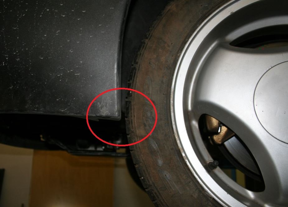

Rieccoci, buondì.
La situazione distanze con i 205/55 è questa
- cerchi 16.JPG (69.36 KiB) Visto 15077 volte

Se hai tenuto i 205 55 16 non hanno la circonferenza giusta. Ci vogliono i 205 50 16. E in ogni caso nei dossi la gomma gratterà contro gli archetti, ma questa è un'altra storia.. Che se risali il topic ritroverai.
- acquapanna
- Messaggi: 677
Re: Omologazione cerchi da 16"x Saab 900 classic
Si grazie Throll,
lo strisciamento sugli archetti è un aspetto molto approfondito su questo post ed ho letto tutto. Ciò che non era mai stato segnalato è l'eccessiva vicinanza della gomma alla parte anteriore.
Per questo ho messo la foto

Appunto, se monti i pneumatici della giusta misura la distanza dal parafango torna normale.acquapanna ha scritto: ↑martedì 10 aprile 2018, 9:35. Ciò che non era mai stato segnalato è l'eccessiva vicinanza della gomma alla parte anteriore.
Per questo ho messo la foto![]()
