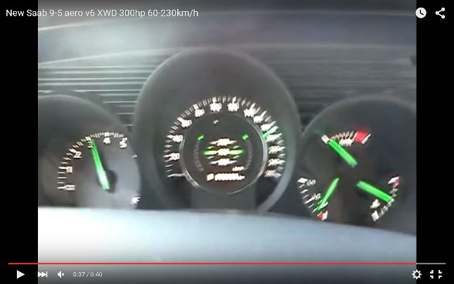

No, non funziona cosi', ci avevo pensato anch'io.desertstorm ha scritto:Strano..... Se a 3000 rpm (presumo in sesta) viaggi a 170 orari a 6000 rpm a quanto vai , a 340 orari??
Non te lo so spiegare in formule matematiche ma la XWD 2.8T del filmato di cui c'e' la foto sotto, a 3000 giri fa 190 mentre a 5000 ne fa 230. Quindi 40 km/h in piu' per 2000 giri in piu'. Mi vien da pensare che a 6000 farebbe 250 (e non 380...)
p.s. in altro video un'altra XWD fa 261 km/h a 5500 giri...
p.s. cosa e' rotto nel turbo non lo so ancora. Dal rumore sembrerebbero palette che strofinano da qualche parte...
