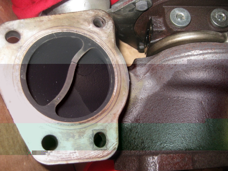

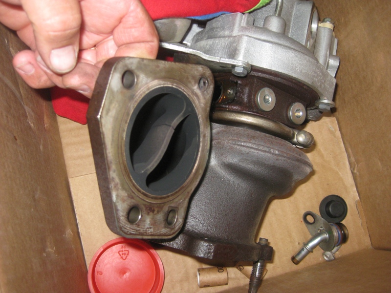

Re: La mia 9-5NG
Ed ecco il problema dov'era, direi che lo schianto e' situato sulla parete che divide i due canali della doppia chiocciola.
Le orecchie non mi tradivano quando attribuivo il rumore ad uno "sfiatare" piuttosto che a uno "strofinare" di palette.
Infatti la turbina "girante" (che non si vede nelle foto), mossa con le dita, girava bene.
Almeno adesso e' tutto a posto...
Pero'... c'e' un pero':
Ho una strana sensazione... come di una turbina nuova piu' piccola, piu' rapida nel salire di giri (e da regime piu' basso) e forse meno "piena" quando il regime si fa "cattivo"... ma potrebbe essere che la mia, forse danneggiata in modo lieve da lungo tempo, era meno efficace alle basse e mi ci ero abituato... mah, valutero' meglio nei prossimi giorni...
