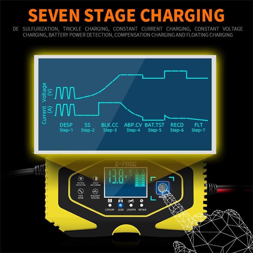

Io alla fine mi sono deciso e mi sono preso questo, in offerta su Amazon con tante recesioni positive:
https://www.amazon.it/gp/product/B08B8L ... UTF8&psc=1
Su Amazon si trova con diverse marche, prezzo simile, ma sembra essere sempre lo stesso prodotto.
6A per batterie fino a 120Ah e ha anche la funzione Repair che fa la desolfatazione e ricarica in 7 fasi (richiede circa 16h). La proverò sia sulla Cabrio che ha la batteria vecchia di 1 anno che sulla Sedan che ce l'ha invece vechcia di 2 anni e mezzo. Mai messe sotto carica da quando sono state montate nell'auto, ne una ne l'altra.

Penso sia un buon carica batteria ma secondo me se si trova anche con il desolfatore sarebbe il massimo.

Ah scusa non avevo notato che la funzione di desolfatazione è presente, giusto?
Inviato dal mio Mi 9T Pro utilizzando Tapatalk
Re: Caricare la batteria auto con "smart charger"
#132 Messaggio da leggere da Lucantropo »
Sì, sembra di sì, all'inizio del programma di "riparazione" che prevede desolfatazione iniziale e diversi cicli di carica a diversi voltaggi/amperaggi.

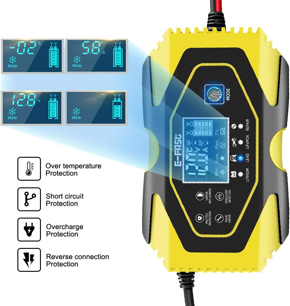

eh ma non è protetto contro le sovratensioni ....
Se arriva uno sbalzo di tensione del gestore ti friggi le centraline dell'auto .... fai attenzione !!!

Di quale parli? Nella descrizione di quello che ho preso io c'è scritto:
Protezione da sovratensione, protezione da collegamento inverso(per errore di collegamento positivo e negativo) protezione da cortocircuito, protezione da sovracorrente, protezione da surriscaldamento.protezione da bassa tensione.
Messaggi: 19803
#135 Messaggio da leggere da desertstorm »
Allora dovrebbe essere protetto.
Fermo restando che andrebbe spiegato (da parte loro) che cosa intendono per "sovracorrenti"
Ovvero, quelle che potrebbero essere generate dai circuiti elettrici interni (all'apparecchio stesso ... magari per malfunzionamento) o quelli generati dal gestore elettrico (enel per capirci)
Io credo si tratti del primo caso.
Nella seconda ipotesi ... l'eventuale blocco del passaggio di tensioni elevate non sarebbe garantito.
Ovvio che sono eventualità rare .
#136 Messaggio da leggere da Lucantropo »
Non saprei, non me ne intendo molto come sai... Però parla sia di sovratensione che di sovracorrente, come se fossero due cose diverse, per cui penso che la prima protezione (sovratensione) dovrebbe proteggere da sbalzi di tensione, ad esempio se la rete superasse i 240v, l'aggeggio blocca.
Una domanda: è indifferente fare l'operazione di riparazione della batteria (con desolfatazione, etc...) a batteria collegata o scollegata?
Io non conto di lasciare il mantenitore collegato per giorni o settimane, ma di usarlo magari ogni tot mesi per dare una ricaricata alla batteria e magari fare la desolfatazione una volta l'anno, magari prima dell'inverno. Non mi piace mai l'idea di collegare/scollegare la batteria, a meno che non veramente raccomandabile, visto che si continua a dare e togliere picchi di corrente alle centraline...
In teoria non sarebbe necessario. In quanto ad essere applicati sono impulsi di sovracorrente e non sovratensioni.
In pratica, visto che la desolfatazione va eseguita al massimo un paio di volte l'anno e visto che dura al massimo un paio di giorni, si può anche scollegare la batteria.
Cosi l'apparecchiatura "lavora" meglio.
