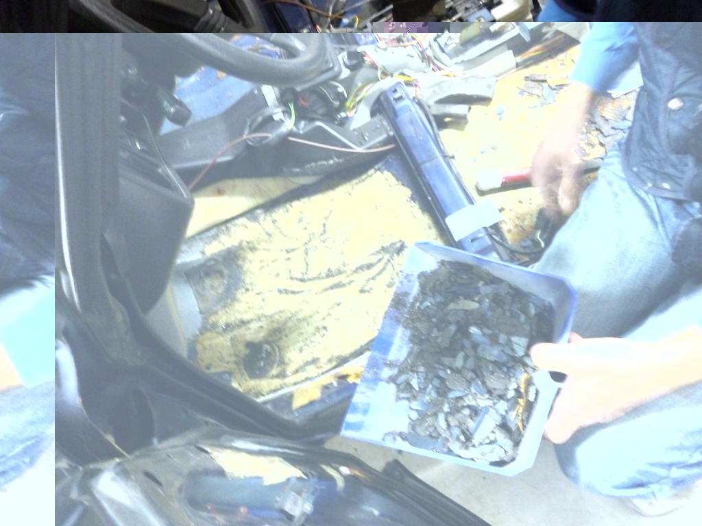

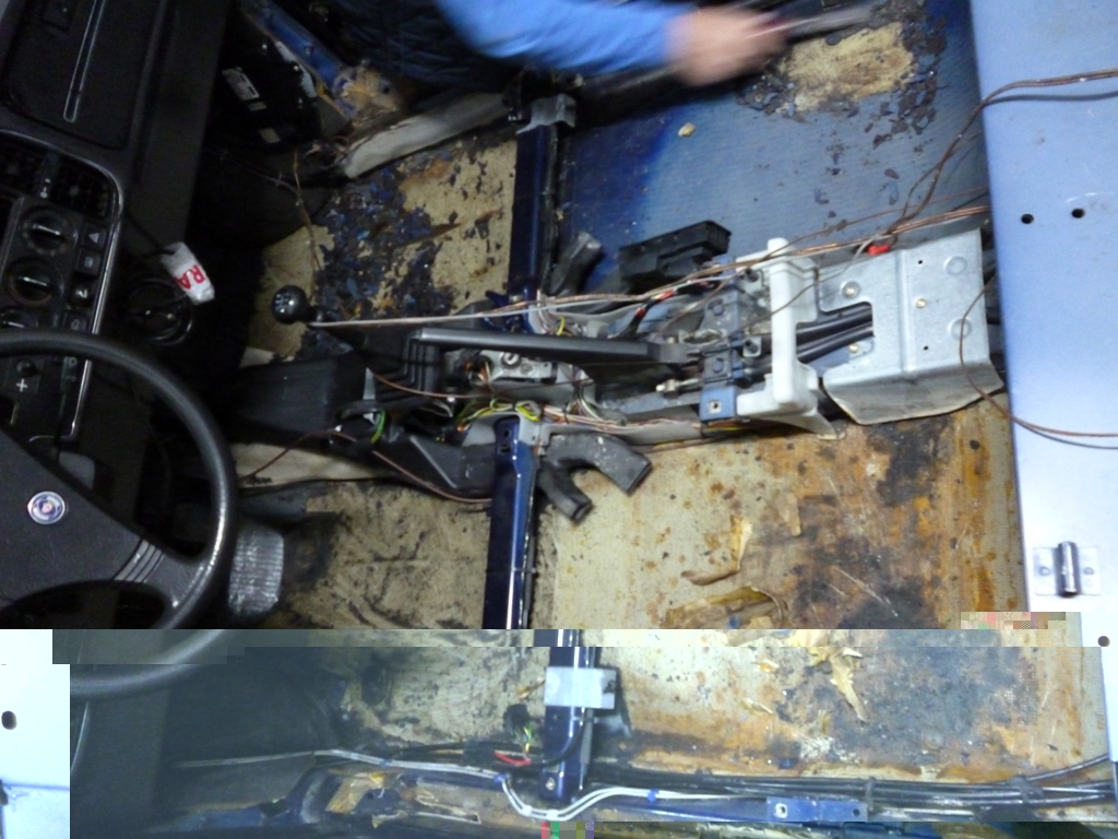

Comunque oggi abbiamo iniziato a ripulire i fondi staccando tutta la catramina, sotto si era infiltrata acqua, problema comune a tutte quelle auto alle quali si sono ostruiti i fori di scolo del sottoscocca...guardate un po che cosa e' uscito fuori dalla prima parte raschiata....
Meditate gente, meditate, se avete un po di tempo libero smontate il battitacco sollevate la moquettes ed il rivestimento che le sta sotto e verificate lo stato dei vostri fondi, non e' detto a qualcuno prima di voi non sia filtrata un po d'acqua all'interno scorrendo all'interno dei longheroni del telaio a causa dagli scoli tappati e che i fondi stiano troppo meglio di questi. Infatti anche l'auto ha la moquettes asciutta, al di sotto di questa l'acqua rimane ed ora che si asciuga completamente passano tempi biblici visto che sotto alla moquettes c'è uno strato di materiale espanso tipo spugna protetta da una gomma in superfice spessa in totale circa 12mm che si impregna completamente, sotto ancora c'è la catramina al di sotto della quale a sua volta rimane l'acqua residua.
Tra l'altro questo elemento, non di secondaria importanza visto l'eventuale costo che comporta una riparazione di questo tipo se data a fare in officina specializzata, oppure di sudore se fatta da se', dovrebbe essere una delle prime cose da fare in sede di valutazione d'acquisto di una c900 vecchia di 20 anni e oltre...alla quale di solito si attribuisce un valore determianto dalle buone condizioni estetiche e meccaniche apparenti. :sorry:
Questa auto tra qualche anno sarebbe marcita completamente :terryfyed:

Accidenti, ma dove sono i fori di scolo? li cerchieresti sulle tue foto?
bel lavoro.
Messaggi: 14847
Re: Regalo per il mio compleanno
#126 Messaggio da leggere da marcofinnista »
Sono nel sottoscocca sui fascioni laterali, portate pazienza che il lavoro da fare qua e' estremamente lungo ed impegnativo, il tempo e' sempre troppo poco, pero' sto fotografando tutto ed alla fine faro' un gran bel tutorial del restauro nel quale spieghero' tutte le cose che ho (pardon ...abbiamo... ) scoperto ed imparato su questa fantastica macchina (perchè è costruita in maniera esemplare a livello di assemblaggio) per far si' che tutti i possessori o aspiranti possessori di c900 cabrio sappiano a cosa prestare attenzione e come risolvere eventualmente problemi simili :))

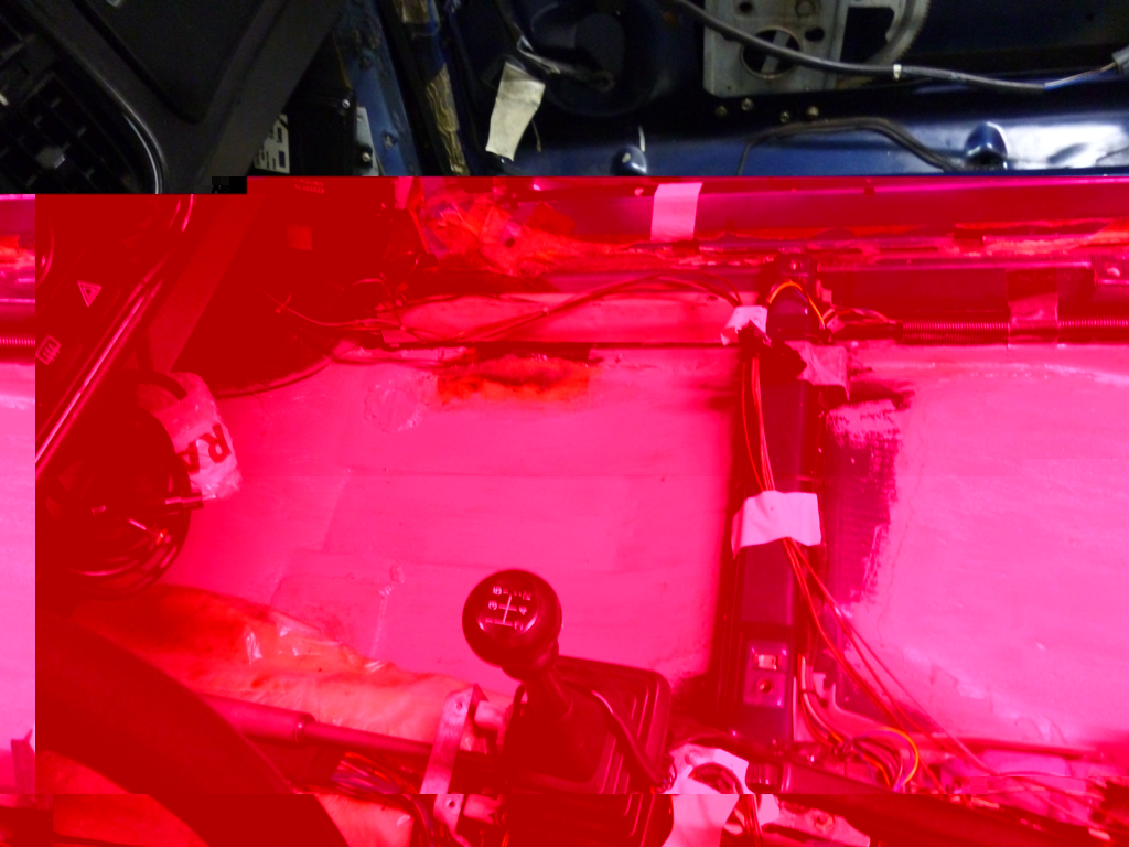

Ero partito per un restauro conservativo...da come volge la faccenda sto prendendo la strada di tutt'altro tipo di restauro :neutral:
Aggiornamenti di stasera....tutti i connettori dell'interno sono stati lubrificati con lo spray riattivante e soffiati con aria compressa, i fondi hanno gia' ricevuto una bella passata di convertitore e vernice antiruggine, riparata pure la piccola falla sul punto piu' corroso sul lato passeggero dove c'era gia' un buchetto e piu' tardi passero' un'ultima mano di antiruggine sui fondi. L'impianto idraulico della capote sembra che abbia un abuona tenuta, il livello dell'olio e' come da manulae e non ci sono tracce di olio nei fondi della parte posteriore. La capote non vuole saperne di aprirsi e chiudersi dal comando, premendo il pulsante "ROOF" si sente il relais che scatta ma evidentemente o è rotto e non manda corrente alla pompa oppure la pompa dell'olio è inchiodata, domani la portero' dall'elettrauto a farv testare tutto il cablaggio fino alla pompa per appurare se trattasi di problema elettrico oppure di problema idraulico. Se la corrente ed il comando di apertura dovesse arrivare regolarmente dovro' smontare tutto il sistema idraulico e far revisionare la pompa

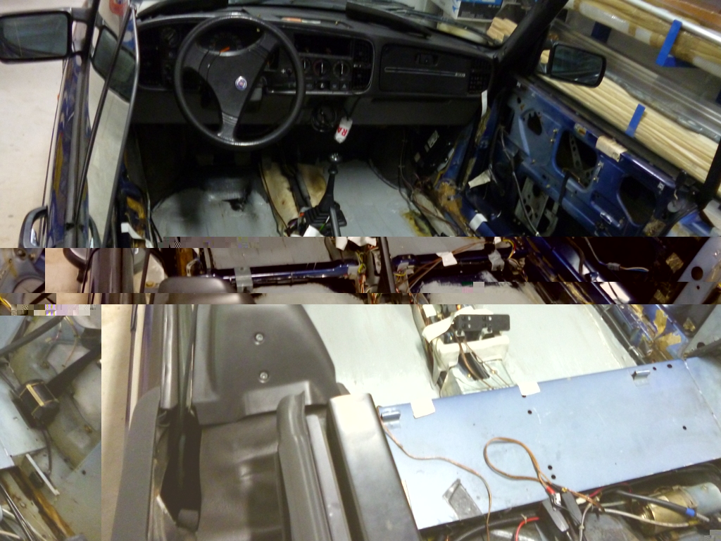

Dimenticavo...oggi abbiamo smembrato pure divano e seduta posteriore, smontate le imbottiture ancora intrise d'acqua :terryfyed: e messe ad asciugare al sole, portato tutto il pellame dal tappezziere per ricucire il tessuto che alloggia i ferretti che erano tutti strappati, giovedi si ritira tutto e saro' pronto per cominciare a riassemblare i sedili. Gia' che ero con le mani in pasta per altri lavori con la vernice epossidica nera fra i piedi ho pure ripulito levigato e riverniciato i blocchetti in alluminio degli agganci capote collocati sopra al montante parabrezza, le modanature battitacco, e le mostrine verticali delle portiere comprese :8
Piu' tardi torno in laboratorio per il turno serale e posto qualche foto

Aggiornamento ore 23:15
Fondi pronti, manca un ritocco sulla riparazione del forellino, niente catramina, sarebbe solo un nascondiglio per eventuali future infiltrazioni d'acqua (sgratt sgratt sgratt...), senza sara' molto piu' facile controllare periodicamente i fondi. Tra l'altro domani spruzzero' un anticorrosivo all'interno dei longheroni del telaio con pistola ad aria compressa per fermare l'eventuale corrosione nascosta all'interno :

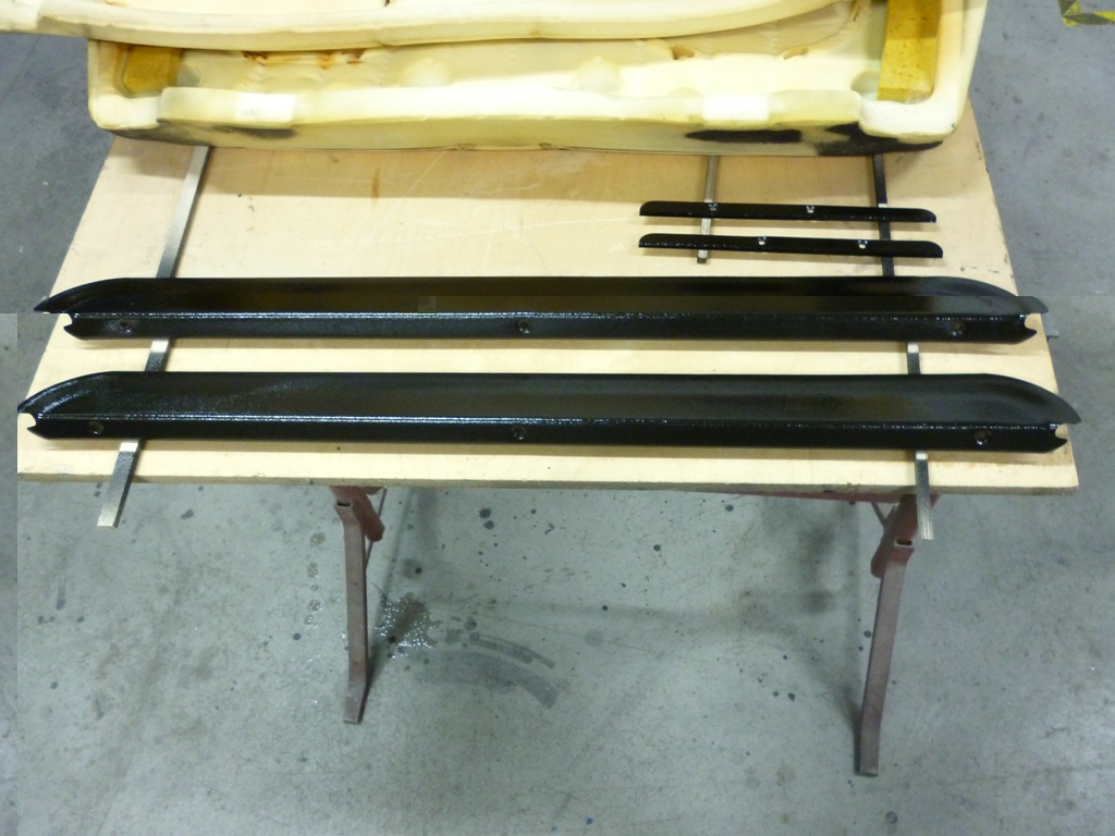

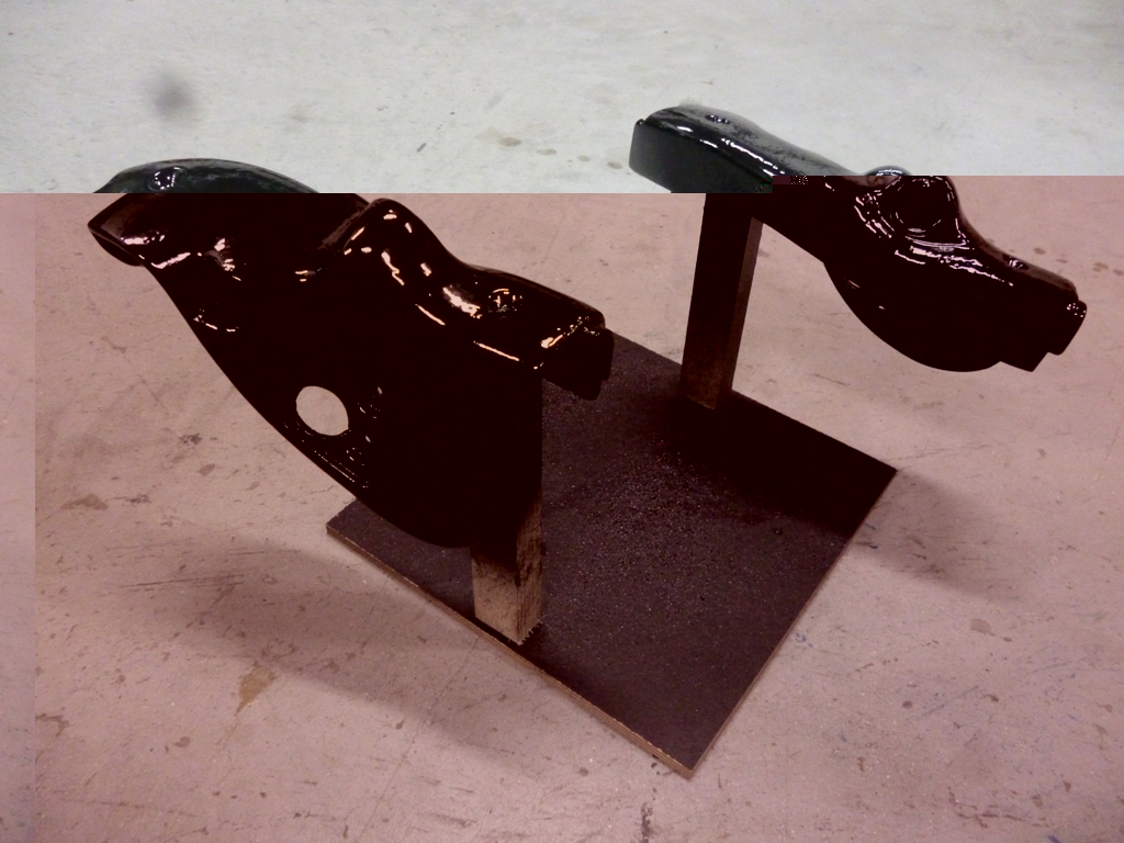

Battitacco e mostrine verticali fermamoquettes pronti :
Agganci capote pronti:
:8
