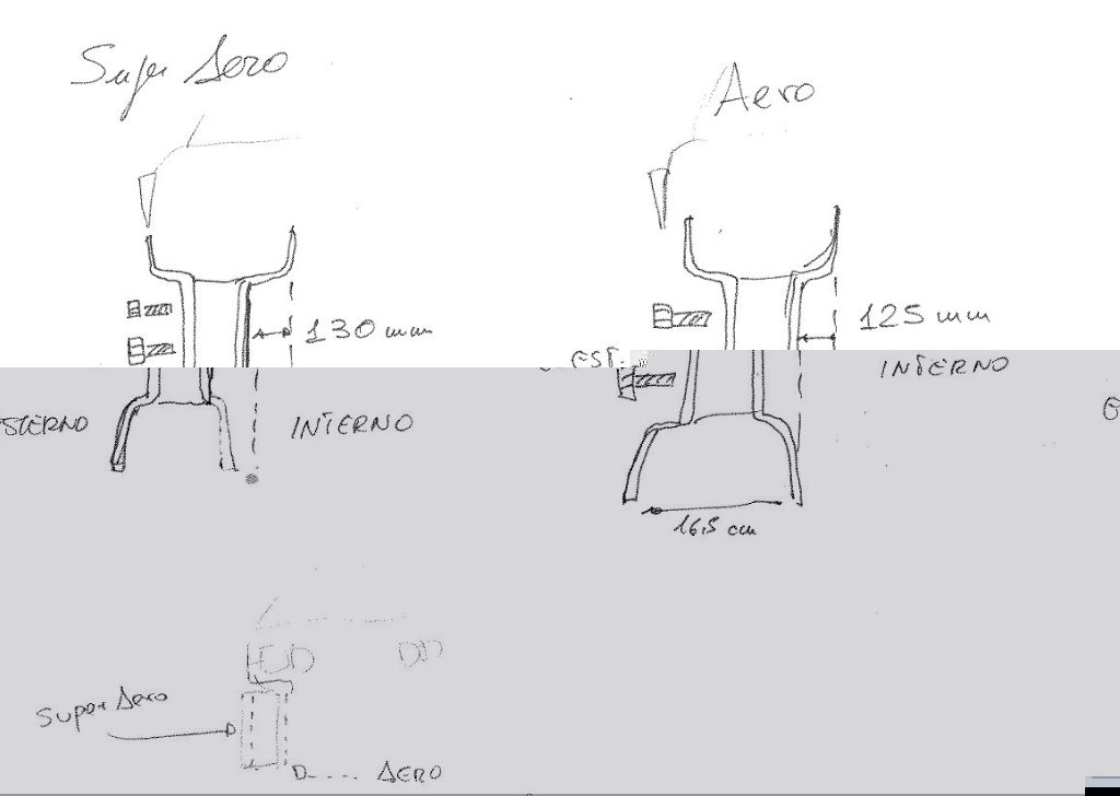

MI riallaccio a questo argomento per sottoporvi una curiosità che è emersa misurando i cerchi da 16 pollici modello Aero e Super Aero.
i cerchi Super Aero hanno una distanza dalla faccia interna di fissaggio fino al bordo di massima sporgenza interna di 130 mm, mentre i cerchi Aero di 125 mm.
Questo vuol dire che a parità di larghezza cerchio, i cerchi del modello Aero montano più internamente al copro vettura, motivo per cui non urtano sugli archetti a parità di gomma con i Super Aero.
E' come se con i cerchi Super Aero si montassero dei distanziali da 5 mm, rispetto agli Aero. Il che non sarebbe male se non per il discorso dello strisciamento sugli archetti.
Spesso il motivo di urtare o meno gli archetti la si da ai pneumatici, ma in realtà i cerchi Aero con le 195/50 16 non urtano proprio perché calzano al centro dello spazio del passaruota. I Super Aero con le 195/50 16 potrebbero urtare.
Da qui si potrebbe azzardare anche la misura 205/50 R16 potrebbe non urtare agli archetti se montate su cerchi Aero, ma potrebbero urtare agli archetti se montate sulle Super Aero.
Alcuni di voi hanno montato le Federal RS da 205/50 e si hanno dei piccoli strisciamenti che, probabilmente non si avrebbero se le stesse gomme sarebbero state montate su cerchi Aero.
Vi allego disegno di "altissima precisione"
che spero chiarisca quanto detto.
VI ringrazio per l'attenzione e vi saluto
- cerchi aero e super aero.JPG (49.24 KiB) Visto 17684 volte

Interessante, anche se continuerò fieramente a strisciare a volte le mie 205 montate sui superaero
