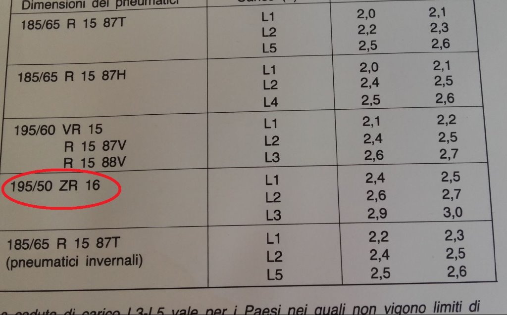

Su un libretto "Uso e Manutenzione" (che allego copertina) della saab 900 anno 1991 riporta la misura del cerchio (in ultima di copertina) da 16 pollici come opzione tra le altre :) .
Basterebbe che qualche anima :l pia trovi il DM del ministero dei trasporti dove sono annotate le misure dei pneumatici consentiti per ogni auto importata o venduta in Italia da sempre, e li potrebbe anche esserci già la misura da 16 pollici indicata per le 900. In tal caso basterebbe fare semplice richiesta di aggiornamento della carta di circolazione con risparmio di tempo e soldi :$ :$ .
Solo che io non sono riuscito a trovarlo questo DM (Decreto Ministeriale) :( :( :( :( :( :( :( :( :( :( :( :( :( :( :( :( :( :( :( :( :( :( :( :( :( :( :( :( :( :( :( :( :( :( :(
