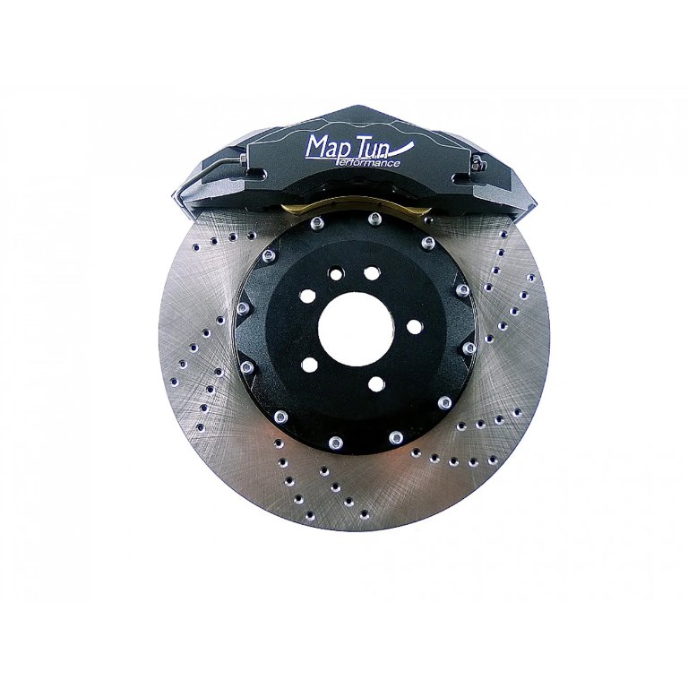

Questi invece sono kit Maptun:
Kit anteriore 330mm a 6 pistoni: https://www.maptunparts.com/brake-syste ... 2003-.html
Kit anteriore 380mm a 8 pistoni: https://www.maptunparts.com/brake-syste ... 2003-.html
Kit posteriore 330mm a 6 pistoni: https://www.maptunparts.com/brake-syste ... 2003-.html
Ho mandato una email per chiarire i seguenti punti: 1) il kit 330 va bene sicuramente per i cerchi 18, ma per i 17 ? 2) il kit 380 non monta con i 17 ma montera' con i 18 ? 3) il kit posteriore precisano che non prevede il freno a mano, quindi uno come farebbe per averlo ?

Riassumendo nella lista delle modifiche ci sara' il kit freni maggiorato anteriore della Maptun da 380mm a 8 pistoni.
https://maptun.com/p/brake-kit-front-9- ... T-BBK38093

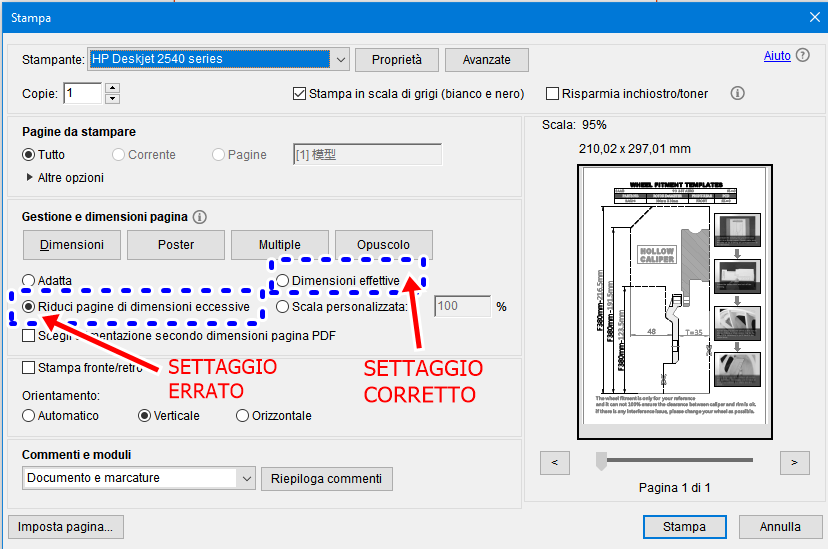

Da un produttore di un altro marchio si puo' richiedere la dima per vedere se le pinze maggiorate ci stanno con i cerchi che si hanno o se servono cerchi con ET piu' basso (razze piu' in fuori ) o dei distanziali
Quando si stampa la dima si deve controllare che la stampante sia settata su "dimensioni effettive" altrimenti adatta l'immagine al foglio e si ha una dima con dimensioni errate
