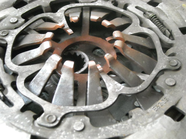

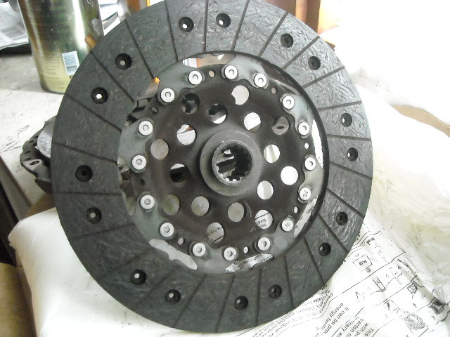

Ecco lo spingidisco originale.........Il disco frizione invece è ancora quasi nuovo.

Non ci sono i parastrappo nei dischi frizione Saab?
- Miura
- Messaggi: 1594
- Località: Udine
Re: 9-3NG B207E MapTun Stage 4 - E adesso tocca a me ...
I parastrappi sono nel volano bimassa,a quanto ne so.
- Messaggi: 19818
E' sbagliato come sistema sulle nostre però!
I parastrappi nel volano si surriscaldano più che nel disco frizione!!

Eh......dillo agli ingegneri!Sacrificata l'affidabilità a favore del comfort(il bimassa riduce le vibrazioni).Solo che di solito si usa sui diesel,non so nemmeno se ci sono altre auto a benzina che lo montano(forse le Opel le Vectra/Signum).La 2.8 non credo.....

io avevo ordinato la frizione della Aero (avevo preso il telaio di powerfrank) e cosa è successo quando è arrivata dal conc....???
i parastrappi sono sui dischi e non sul volano come ce l'abbiamo noi..... ecco perkè la frizione dell'aero regge meglio le mappe rispetto alle nostre....

Ah!E' una goduria........dopo aver cambiato la frizione.Vista la spesa mi conveniva andare direttamente allo stage 5......ma secondo Maptun la frizione originale con lo stage 4 avrebbe dovuto reggere........si,3 giorni!Comunque anche col caldo non di questi giorni non ci sono segni di riscaldamento anomalo,le prestazioni ci sono tutte e se c'è un calo,è veramente trascurabile(forse risente un pelo la ripresa da bassi giri,dai 2200/2500 fino ai2800/3000),tenendo anche presente che il climatizzatore è sempre in funzione.Tutto per il momento va alla grande,cercherò di essere presente a uno dei raduni(maledetto lavoro),magari anche con giro in pista e prova per i più scalmanati........L'unica cosa che devo risolvere(ma forse è impressione mia)è l'eccessiva leggerezza dello sterzo.Ma questo non c'entra col motore che è superlativo
