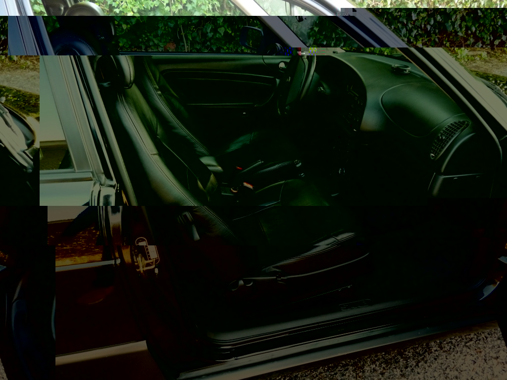

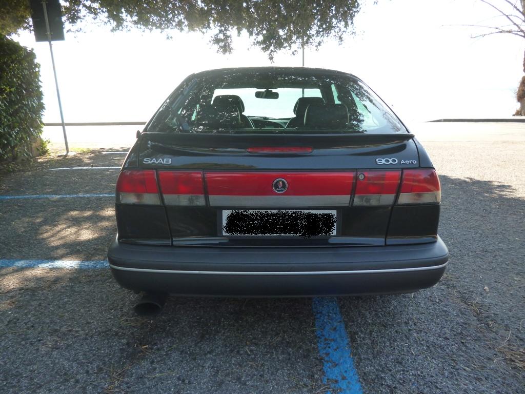

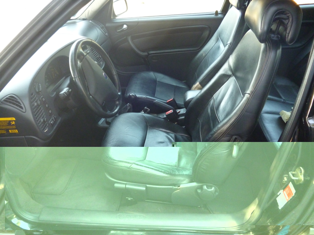

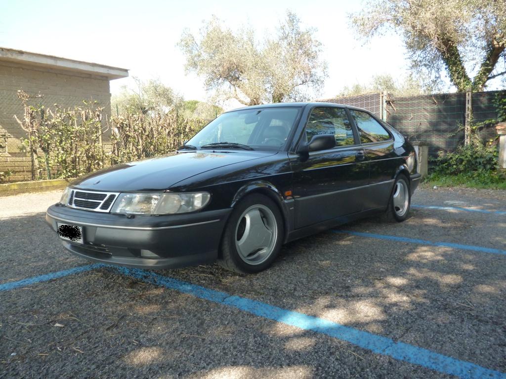

#170 Messaggio da leggere da marcofinnista »

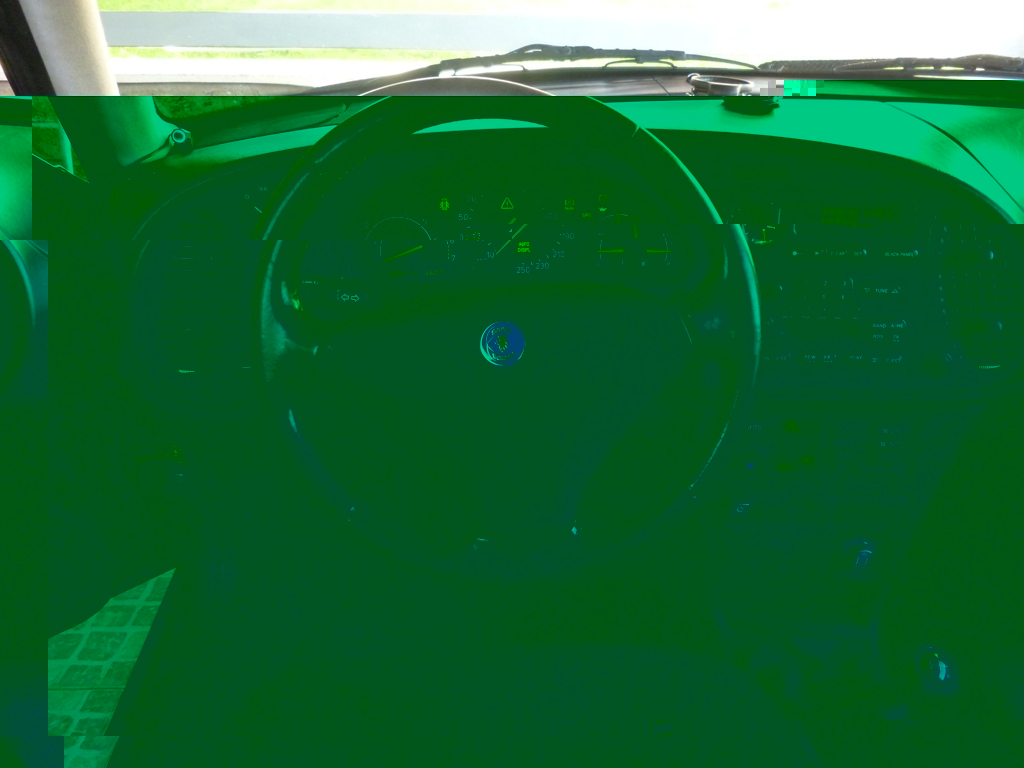

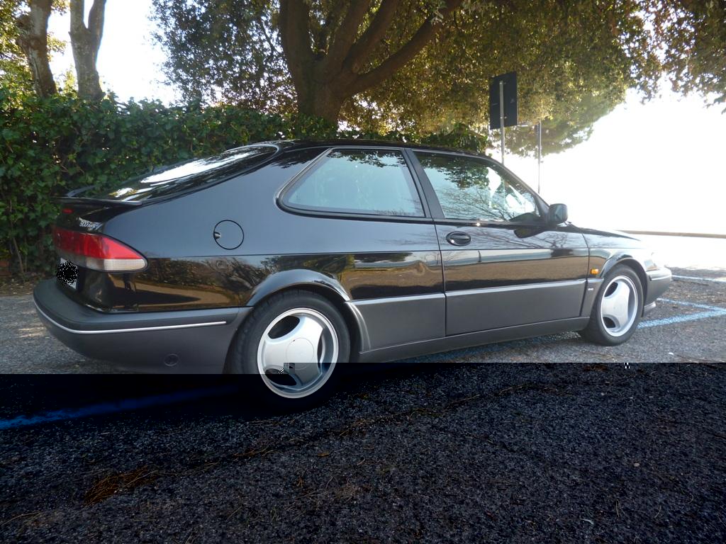

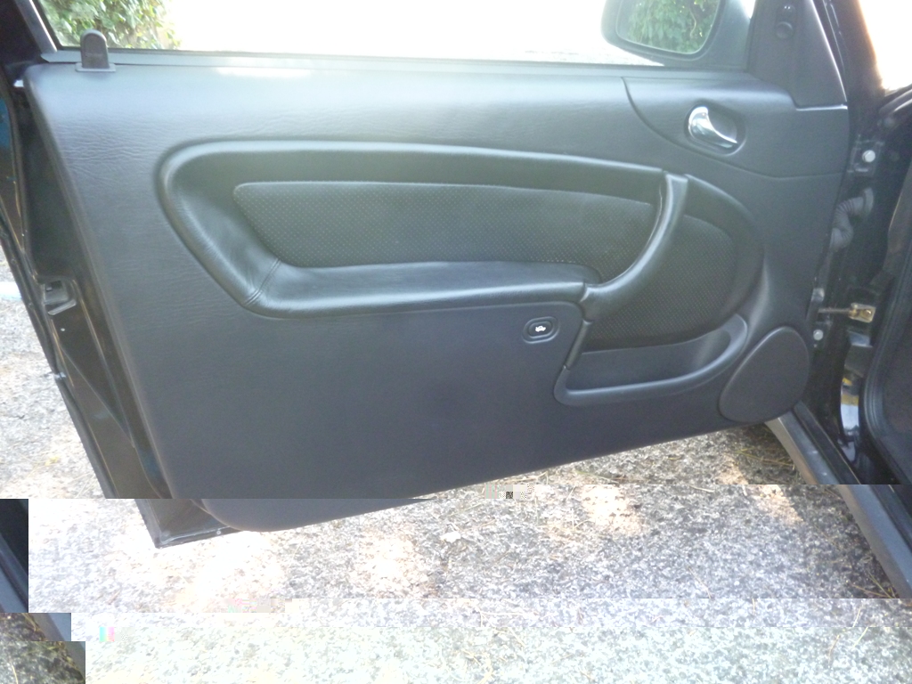

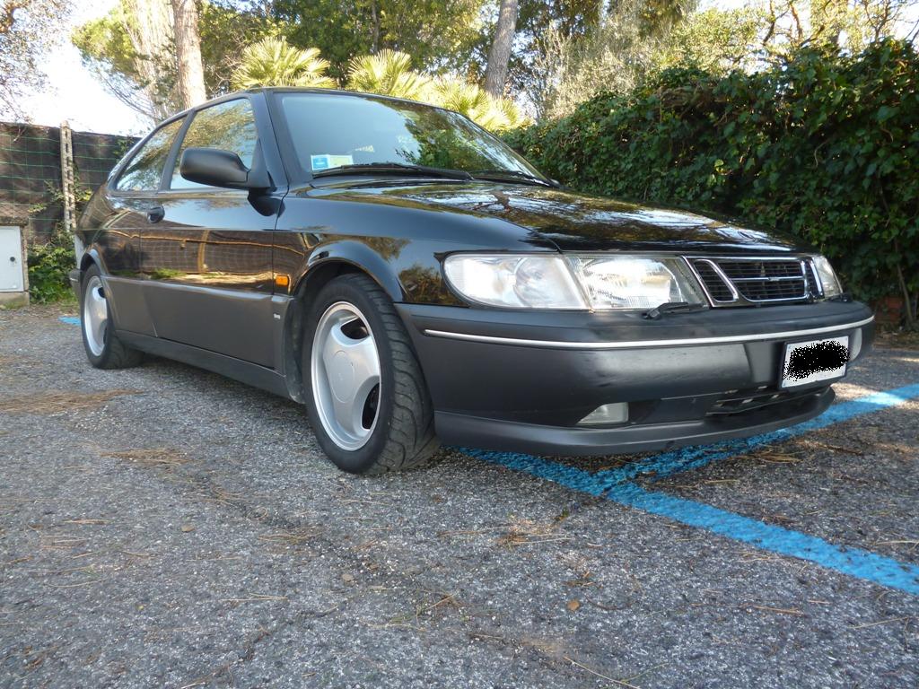

Eccola qua, pronta per la sua seconda giovinezza :)) :l :@
INT. 1.JPG (418.09 KiB) Visto 3674 volte
INT. 2.JPG (493.93 KiB) Visto 3674 volte
INT. 3.JPG (414.97 KiB) Visto 3674 volte
INT. 4.JPG (442.34 KiB) Visto 3674 volte
INT. 5.JPG (408.02 KiB) Visto 3674 volte
INT. 6.JPG (363.89 KiB) Visto 3674 volte
INT. 7.JPG (465.88 KiB) Visto 3674 volte

Complimenti sembra uscita ieri di fabbrica!

:l :l :l S P E T T A C O L O :l :l :l

Bella bella!!
Considerando i chilometri, è perfetta.
Ottime le sedute e le pelli, anche la carrozzeria ( sempre in considerazione dei chilometei).
L'impegno è ampiamente premiato, complimenti

Che SPETTACOLO !!! Sembra nuova :l :l :l

Veramente bella!!!! Sembra nuova, complimenti!
