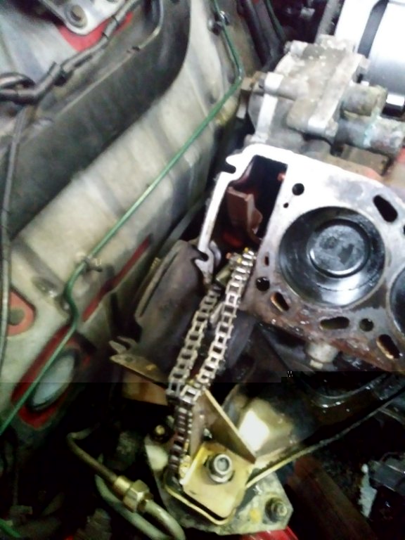

Da qualche giorno, e dopo ben 4 mesi di cure dal Maestro Natale a Ceccano (che non finirò mai di ringraziare per la sua disponibilità e competenza!), è tornata a casa la mia bimba :l :l :l

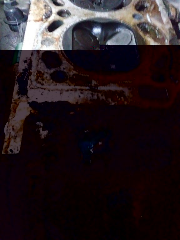

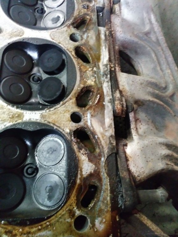

Anche a questo giro sono stati fatti tantissimi lavori, anche molto importanti; all'inizio il sospetto di una piccola perdita di liqudo (ed innalzamento della T in alcune condizioni) era sulla guarnizione testata.......ma dopo lo smontaggio ci siamo accorti che purtroppo la testa stessa era ridotta in condizioni pietose :x
Probabilmente in passato l'auto ha camminato poco e con sola acqua (oppure con liquido refrigerante troppo vecchio e quindi corrosivo); il risultato è stato una eccessiva usura della testa, che ho dovuto sostituire con una di recupero. Portata dal rettificatore, e rimessa a nuovo ovviamente.
Dopo 26 anni e circa 190.000 km, e visto che era tutto aperto, ho cambiato anche la catena di distribuzione sfilandola da sopra e sostituendola con una nuova.

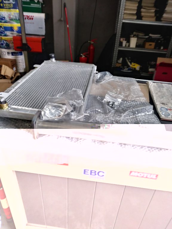

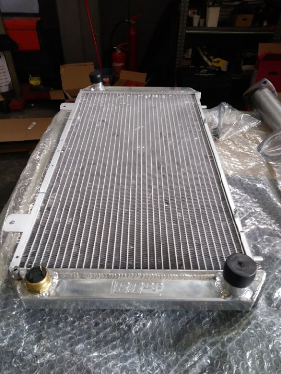

Ho fatto un regalino alla mia c900: le ho installato il radiatore maggiorato DO88, in alluminio (più quantità di liquido e massa radiante maggiore).
Riempito con Motul Inugel Ultra e demineralizzata (ovviamente dopo aver abbondantemente risciacquato i condotti del basamento) e l'aggiuntina di un addittivo per abbassare la temperatura (Mocool).
Una pompa acqua nuova ha completato il circuito, già dotato di tubi siliconici (purtroppo blu....scelta estetica del precedente proprietario che non mi piace, ma pazienza), termostato da 82°C (che avevo già sostituito in precedenza) e bulbo da 82 (la ventola parte spesso, ma mi va bene così). Ora tutto l'impianto refrigerante è al TOP.

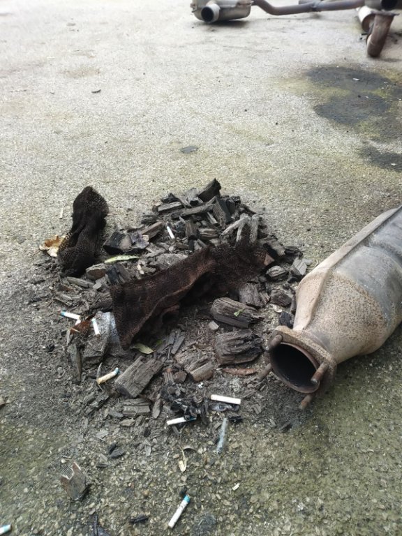

Altro lavoro fondamentale è stato fatto allo scarico: il catalizzatore si presentava ormai pericolosamente "tappato"! E questo era uno dei motivi per cui la macchina rendeva poco e "cantava" ancora meno!
(P.S. quelle a terra sono le cicche di sigaretta che ha fumato Natale mentre svuotava il cat......pensate voi quanto tempo ha dovuto penare quel Sant'Uomo!!!!)

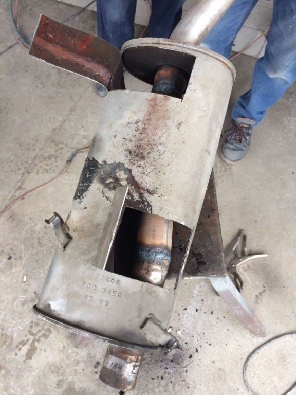

Per la verità ci siamo pure divertiti un po' con il vecchio silenziatore: aperto, e modificato con tubo dritto.....
.....solo che, dopo averlo provato con l'auto in moto, ci siamo resi conto di aver esagerato.......(il capannone tremata tutto :D :D :D :D ) ed abbiamo rimontato un silenziatore originale. Ora il sound è giusto nel timbro e nel volume :l :l

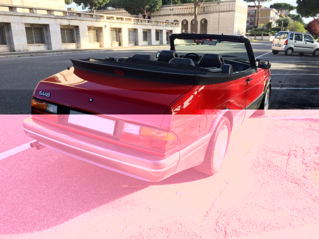

bella vista dal vivo. Vins, hai dimenticato di citare il copyright dell'ultima foto! :))

Copyright foto By Giuseppe122 :))
