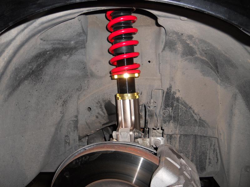

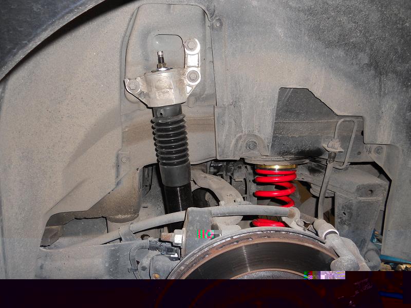

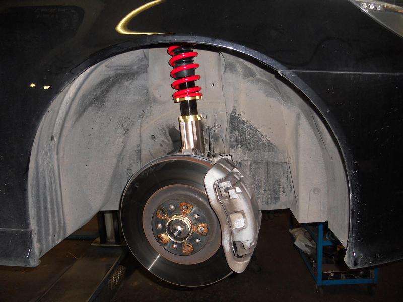

Finalmente ieri ho avuto modo di far montare il kit coilovers Maptun XWD sotto la mia TurboX, avvalendomi del consigliatissimo Simoncini segnalatomi dal buon marcofinnista :)) :)) :)) :))
Ecco come si presenta.......
Fronte anteriore
Fronte posteriore

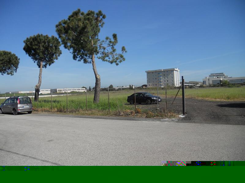

....e questo è il circuito di prova dove il Maestro fà un primo test alle vetture prima di verificare il comportamente su strada..... :O
Ho avuto modo di testare un pò ieri al ritorno la bontà dell'assetto.....anche se la strada era parecchio trafficata e non ho potuto osare più di tanto........
Stamattina, visto che ero un attimino insonne ( :@ ), sono uscito di casa alle 5:30 ( :- ) e mi sono fatto un giretto "mediamente allegro"..............: sessione da tre quarti d'ora dove ho potuto verificare le qualità del kit e dell'assetto che mi ha fatto Simoncini.
Nella fattispecie, ho lasciato l'altezza da terra invariata davanti, mentre dietro ho abbassato di circa un centimetro; le molle anteriori e posteriori precaricate (un pò più dietro) e l'impostazione dell'idraulica tutta su Hard sia avanti che dietro. Il lato guida è stato precaricato un pelino di più per compensare il peso del guidatore, e la convergenza elettronica fatta a regola d'arte.
STRABILIANTE!
:@ :l :@ :l :@ :l :@ :l :@ :l :@ :l :@ :l :@ :l :@ :l :@ :l :@ :l :@ :l :@ :l :@ :l :@ :l :@ :l :@ :l :@ :l :@ :l :@ :l :@ :l :@ :l :@ :l :@ :l :@ :l :@ :l :@ :l
Ragazzi, la TurboX è incollata all'asfalto come una chewingum!!!!!! La risposta dello sterzo è repentina, il rollio inesistente! Ora lo sterzo è direttissimo, e il posteriore segue fedelmente le traiettorie ancora di più di quanto lo facesse prima! Anche il "morso" iniziale della frenata ha giovato dell'assenza di beccheggio, più cattivo, più pronto! Ho cercato di mettere in crisi la tenuta, ma credetemi che bisogna veramente entrare come del farabutti in curva e manco ci si riesce chissà quanto! Dal punto di vista del confort, ho notato un leggero (ma pochissimo) peggioramento quando si prendono buche "importanti", ma devo dire che non è niente di eclatante!
Per di più, le stesse gomme di cui qualche settimana fà descrivevo il peggioramento (scrivevo che erano diventate scivolose), sono rimaste perfettamente incollate al terreno in tutte le situazioni e sembravano come quando appena montate! Questo per rimarcare che in mancanza di un ottimo assetto (cioè la mia condizione di partenza, aggravata dall'ammortizzatore posteriore originale ormai scoppiato da un pezzo) anche le gomme non lavorano bene!
Insomma, come prima impressione sono molto contento del prodotto e del lavoro, anche se mi riservo di fare appena possibile una prova a velocità elevata ( >:] ) per capire bene come si comporta. Intanto proverò a trarre ulteriori considerazioni "a freddo" fra qualche migliaio di chilometri continuando a "conoscere" meglio questa configurazione.
Comunque, anche se ripeto che la macchina è una vera e propria spada, sto meditando l'idea di "giocare" un pò con le varie regolazioni di precarico molle e di idraulica per variare il setup.....vedremo.
Stay tuned :8
