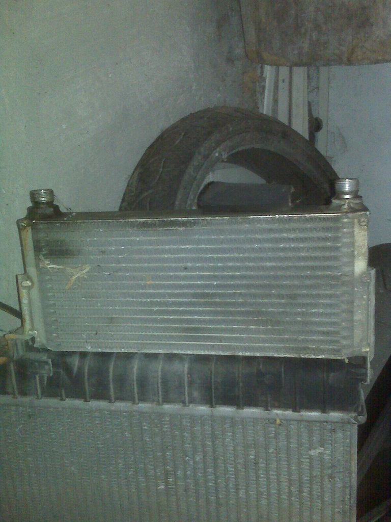

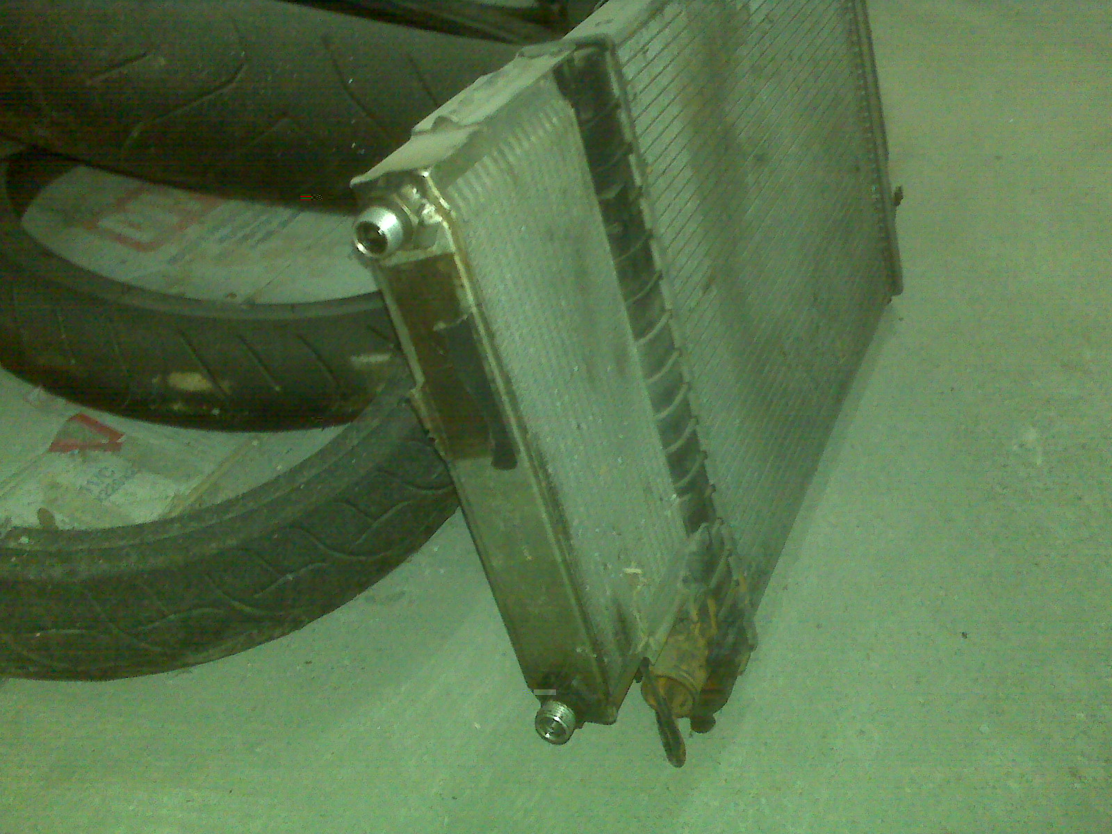

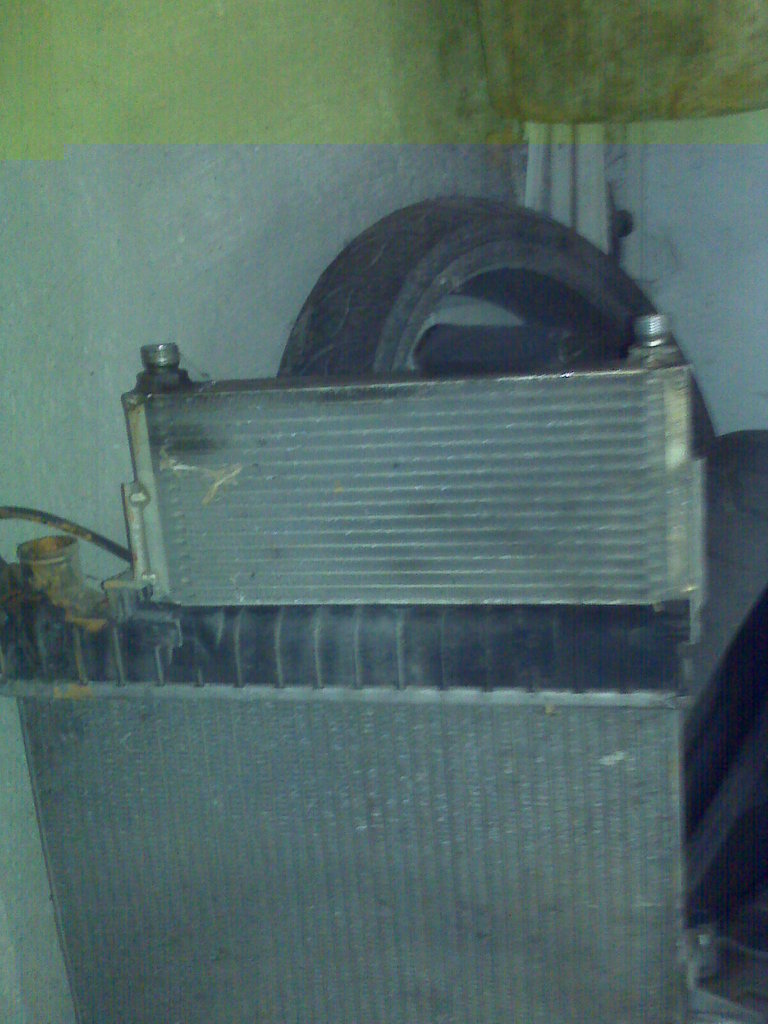

Non vorrei dire un'eresia, ma mi sa che quello è radiatore motore + radiatore clima... l'intercooler doveva essere montato davanti a questo!!! Delle stesse dimensioni, ma con i raccordi per i manicotti curvati verso l'interno vettura.
Doveva essere fissato a questo tramite una staffa superiore e incastrato nel telaietto dell'avantreno tramite 2 perni in plastica fusi nel corpo radiatore e 'addolciti' da 2 gommini che ne permettessero un leggero 'gioco'.
L'intercooler è fatto cosi'.

Sembra anche a me il radiatore acqua/olio quello che hai postato...

Si radiatore acqua!!!
