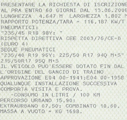

Superfra, anche sul tuo libretto c'è lo stesso errore relativo alla compatibilità con l'etanolo?
Giusto per curiosità
- Messaggi: 12127
Re: Ma la TurboX va a etanolo?
No ... il mio è giusto
- Messaggi: 15695
Aho' nun ce sto a capi n'ca**o!!!!!!
Ma pure i pesi sono diversi?????
E poi, il consumo Extraurbano è pure minore (di poco) per la mia.....forse questo è dato realmente dalla rapportatura diversa, oppure è un altro strafalcione???
Misteri della MCTC............
- Messaggi: 12127
Beh il consumo magari è davvero "reale" … i pesi per via dei differenti cambi forse ?
- Messaggi: 15695
E no dai, 178 chili di peso del cambio di differenza, A VANTAGGIO DEL SENTRONIC!
E' una balla!
Per i consumi ci può stare.......e forse alle velocità più alte il gap si allarga (sempre a vantaggio dell'automatico)
E' una balla!
