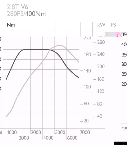

Quoto Gripen! Ma un grafico di potenza e coppia non si può vedere?

Re: 9-3NG 2.8v6 - Rimappatura centralina e rimozione limitat
cerry83 ha scritto:Quoto Gripen! Ma un grafico di potenza e coppia non si può vedere?
Eccolo!!!

Sì, l'ha scritto: è a 250 del limitatore, quindi inibendolo forse potrebbe fare 3/500rpm in fuorigiri in più (ed arrivare a 6000rpm: 250/5,5=45,46Km/h/1000rpm; 45,46*6=272.76Km/h... velocità che forse potrebbe fare anche in 6a ma con meno giri: 4690 per la precisione, fattibilissimi secondo me...)
Dal calcolo di prima: 58,14*5,5=319,77Km/h; in 6a non penso si possa nemmeno "intravedere" il regime di potenza massima. Forse superarlo in 5 sì. Ma il cambio lo permetterebbe? E se sì, di quanto?

#39 Messaggio da leggere da gripen »
Bhè: a 6000rpm è ancora sopra i 300Nm! :O
(indicativamente, i dati della c900 C.E. USA del '93: 136Kw@5500rpm - 273Nm@2800rpm)
Forse la belva meritava un "cambietto" più cattivo!...
Re: 9-3NG 2.8v6 - Rimozione limitatore
Esatto, a 6000rpm ha più coppia di quanta non ne abbiano il B204 ed il B205 R al proprio regime di coppia massima !!
