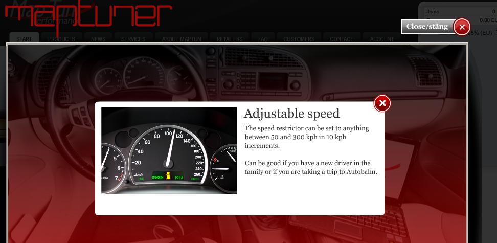

Dai Vins, smettila di fare il finto tonto!!!!
Dici che così potrebbe bastare ? :evilgrin: :evilgrin: Quando ho detto "qualcun altro" mica dicevo per dire.. >:]

E' vero, avevo omesso di dirlo ma me lo ricordavo........però vorrei capire se è reale o una bufala, visto che gli altri poi gli altri preparatori non ci sono riusciti, e mi sa che non si tratta "solo" di mappa da risistemare (come fa maptun)........credo che quella rimozione possa essere valida per il 2.0, non per il V6
Ma si può chiedere e farselo "garantire"?

Ma scusa, perchè dovrebbe essere una bufala... :eyeroll:
Cioè, la limitazione è un valore elettronico, se lo puoi spostare, lo puoi spostare dove vuoi. Il fatto che gli altri lo mettano a 260 o 270 è una scelta.
Sul sito non è specificato se si tratti solo del 2.0, del 1.9 o del 2.8... da questo dedurrei che sia una funzione fruibile su tutti i motori, se vuoi essere sicuro basta che gli scrivi una e-mail e chiedi conferma :) Facci sapere.

Lucantropo ha scritto:Ma scusa, perchè dovrebbe essere una bufala... :eyeroll:
boh........il fatto è che è una cosa non aggiustabile facilmente.
Leggi il topic dove confrontano RICA (che io non conoscevo!) e BSR, dove solo quest'ultimo è riuscito a spostare il limitatore.
http://www.saabcentral.com/forums/showt ... p?t=183529
Poi, invece, questo è il topic di VTuner http://www.saabcentral.com/forums/showt ... p?t=175869 dove alla fine si rende conto di non essere riuscito a modificare la parte riguardante il limitatore
Speed Limiter still active - Many apologies!
Very unfortunate news to report this morning before I get expectations up any more than I already have. After testing this weekend I found that I am not able to adjust the speed limiter yet and I should have tested this further before posting it up.
What happened? Well, I tried to reduce the limiter today and found that it did not work, so while my Aero has a raised limiter it is apparently controlled in a different manner that the limiter I found in the software.
As some of you may know I PPC'd my Aero when I first purchased it which also raised the speed limiter. I have since then returned my programming to stock and then modified it extensively, but the raised limiter apparently remained even after returning it to stock. So apparently it was due to the ppc that I could exceed the limit, not due to the limiter I was adjusting in the software. I realized that I needed to test the opposite hypothesis yesterday, that is to confirm if I could reduce the limiter. I tried it this morning and blew right threw the limiter, so it is not the active control.
Very embarrassed for my short-sightedness and premature release of info; I will let you guys know if/when I figure this out.
Cheers,
Brian
Insomma, non volevo dire (con bufala) che abbiano spacciato una cosa per buona in maniera fraudolenta..........però ho un pò di legittimi dubbi....
E' pur vero che il PCC di BSR dovrebbe arrivare a 270 (poi apro un capitolo su questo: cioè che come sparano alto sulla cavalleria, niente mi ferma dal pensare che anche il limitatore possa essere una cosa "sparata" lì.......)
Bisogna scrivere una e-mail a MAPTUN e chiedere direttamente a loro, ma io lo farò se deciderò di farmi il PCC.....comunque una cosa è certa: la mia mappa non si tocca, io il risultato che voglio ottenere è solo la rimozione del limitatore, non una diversa potenza nè una diversa erogazione! Mi piace così la TurboX!
