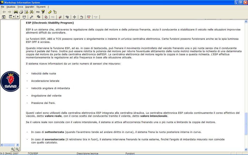

gripen ha scritto:L'esp non taglia mai la potenza!
No gripen, è l'esatto contrario, ed infatti è descritto anche sul wis :)

Beh, forse è scritto male...perchè non è che ti aumenta il numero di giri (di certo non accelera da sola la macchina), ma stabilisce il valore di coppia da trasmettere in quel momento, appunto tagliando quella non necessaria
però: senza esp, se la macchina parte dietro e togli ancora gas... finisci in un inglorioso testa-coda... bho...
A meno che non controsterzi decisamente, ridai gas e raddrizzi l'auto! 8) 8) 8)

Lucantropo ha scritto:Ebbene si, ho notato che l'ESP non è che faccia capolino tanto facilmente... >:] a differenza del TCS... :vilain:
Non essendo stato abituato fino ad ora ad avere alcun controllo elettronico ad eccezione dell'ABS per me queste sono state delle novità con cui imparare a convivere... :8
Devo dire che il TCS entra piuttosto facilmente se si accelera con molta decisione da fermo.. diciamo che non concede all'auto il minimo pattinamento.. e la sensazione che ho è che vengano solo frenate le ruote, ma non venga tolta potenza al motore... e questa è cosa buona e giusta 8) . Avete anche voi la stessa sensazione?
Infatti quando mi capita di darci troppo con il gas.. sento lo stesso rumore del'ABS e compare l'avviso dell'antislittamento nel SID.. non si accende invece la spia dell'ESP posta all'interno del contagiri (immagino che quella si accenda solo se entra in funzione proprio L'ESP giusto..?
Se il TCS è particolarmente pronto, senza concedere il minimo pattinamento in accelerazione, non si può certo dire lo stesso dell'ESP, per lo meno da quanto ho sperimentato fin'ora (mi sto rendendo conto che non è affatto facile mettere in crisi quest'auto in curva con soli 150cv nel cofano..).
Mi è capitato in un paio di occasione di fare curve non particolarmente strette, ma lunghe in costante appoggio.. fatte dosando gas e sterzo sul limite dell'aderenza... ed avvertendo di fatto la perdita, controllabile, di aderenza delle ruote. In questa occasione non mi è stato segnalato alcun intervento dei controlli elettronici. E' normale..?
L'ESP interviene solo quando strettamente necessario forse...? Oppure interviene anche in modalità silenziosa senza alcun avviso sul SID o dalla relativa spia..?
Luca, per sentire il taglio di potenza, devi andare sul bagnato o sulla neve!!! Oppure devi guidarne una con qualche cavallino in più... >:] >:] >:]
Per quanto riguarda l'ESP, di solito lui interviene quando è solo uno dei due assi a perdere aderenza: in pratica fa un confronto tra i dati provenienti dal sensore di imbardate (movimenti attorno all'asse verticale passante per il baricentro dell'auto) e il sensore dell'angolo sterzo.
Se l'angolo sterzo è, poniamo, superiore rispetto all'angolo di imbardata registrato, vuol dire che l'auto sta sottosterzando e quindi via di freno sulle ruote interne alla curva, viceversa in caso di sovrasterzo. Se l'auto ti va via suelle quattro ruote, non hai differenza tra angolo sterzo e angolo imbardata e quindi l'ESP non può intervenire.

vinsempre ha scritto:Si però c'è anche il sensore di acceleraziore laterale per quello......
Giusto Vins! ma in quel caso l'unica cosa che può fare, credo, sia ridurre la potenza del motore!!!

in realtà è la funzione ASR (o TCS), integrata con l'ESP che taglia la potenza, ma solo in casi estremi (vero Vins??? >:] )
qui se ne parla, per esempio (MonsTTer mi sa che è lo stesso che è anche qui da noi...):
http://www.motortribe.it/community/foru ... -6324.html
