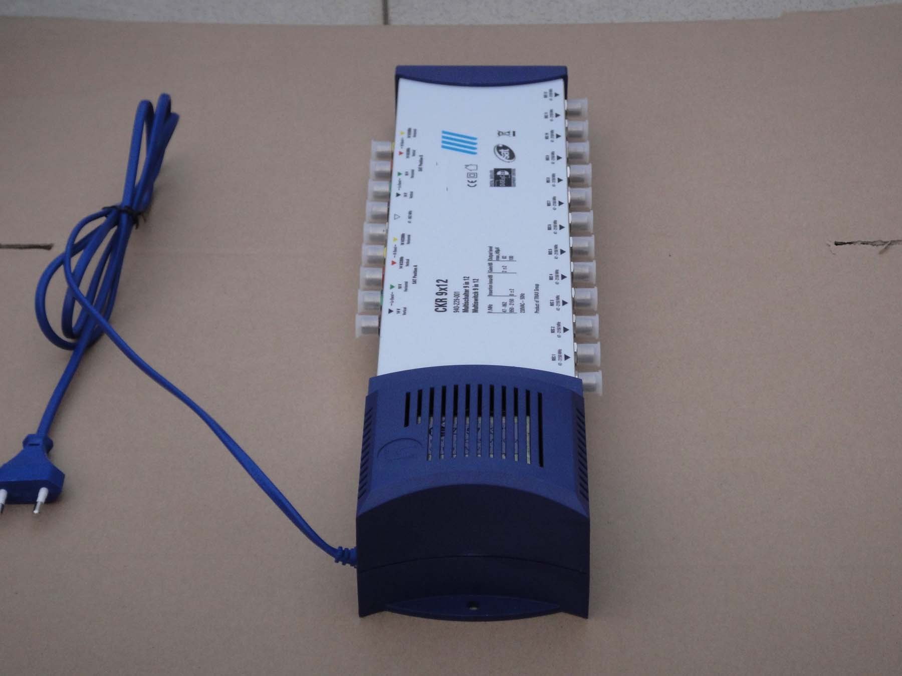

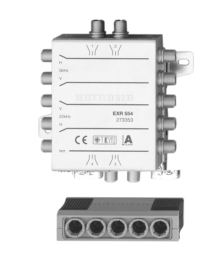

Allora se nelle cassette di derivazione che hai fuori alla porta d'ingresso hai una situazione del genere:
Dove le "H" e "V" sono gli ingressi e le uscite cavi passanti dei cavi che alimentano il multiswicth (terr è il cavo della terrestre ma può anche non esserci)
e 1,2,3,4 sono le uscite che vanno ai singoli appartamenti
Non dovrà fare altro che verificare che ci sia una uscita libera e collegare un nuovo e ulteriore cavo fino a dove sara installato il decoder.

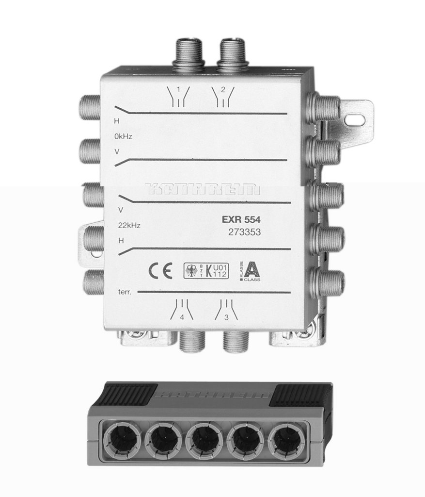

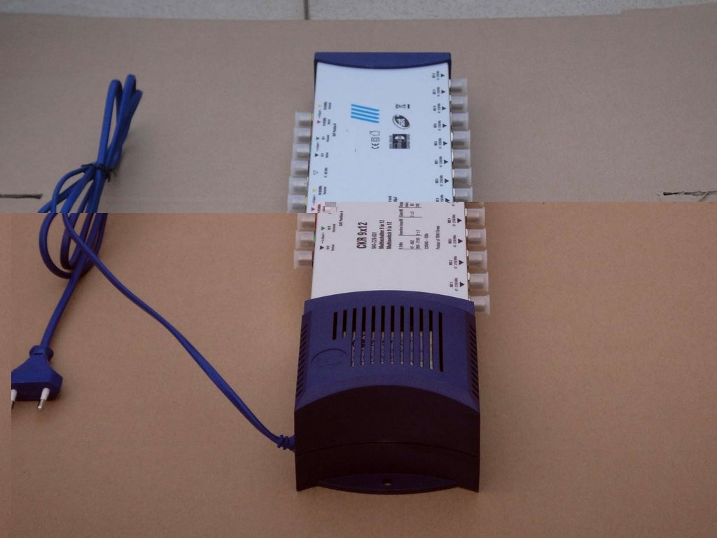

Se le uscite sono tutte impegnate allora dovrà installarti un'altro multiswitch (collegato sempre in cascata) per avere altre 4 uscite disponibili, (ti crea un doppione in effetti) tre le chiuderà con delle resistenze e una la sfrutterà per portarti l'altro cavo in casa. Questa è un 'operazione che eventualmente pagherai a parte in quanto il costo è altino.
dove i connettori di sinistra sono gli ingressi dalla parabola (impianto dual feed) e quelli di destra sono quelli da cui partono i singoli cavi che raggiungo i vari appartamenti ai vari piani,
Se invece hai una centrale di testa su all'ultimo piano con tante uscite quanti sono gli appartamenti tipo questo
Dovra scendersi un ulteriore cavo da questa centrale sperando che ci sia posto libero, senno sono cavoli

No Luca, ache se i cavi sono indipendenti , giungeranno obbligatoriamente ed un centro stella dove:
- o saranno li attestati ed in attesa di essere connessi
- o ci sara un connettore tipo questo
ma che di fatto non serve a nulla in quanto con un unico ingresso che proviene dalla parabola non avrai mai contemporaneamente il segnale della parabola sui tre cavo in uscita, ci vuole l'SCR in quasto caso
