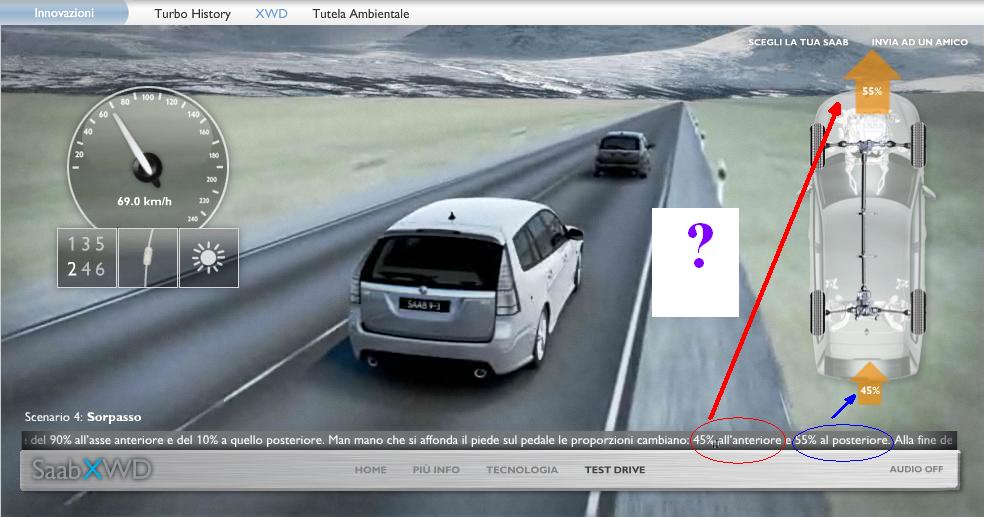

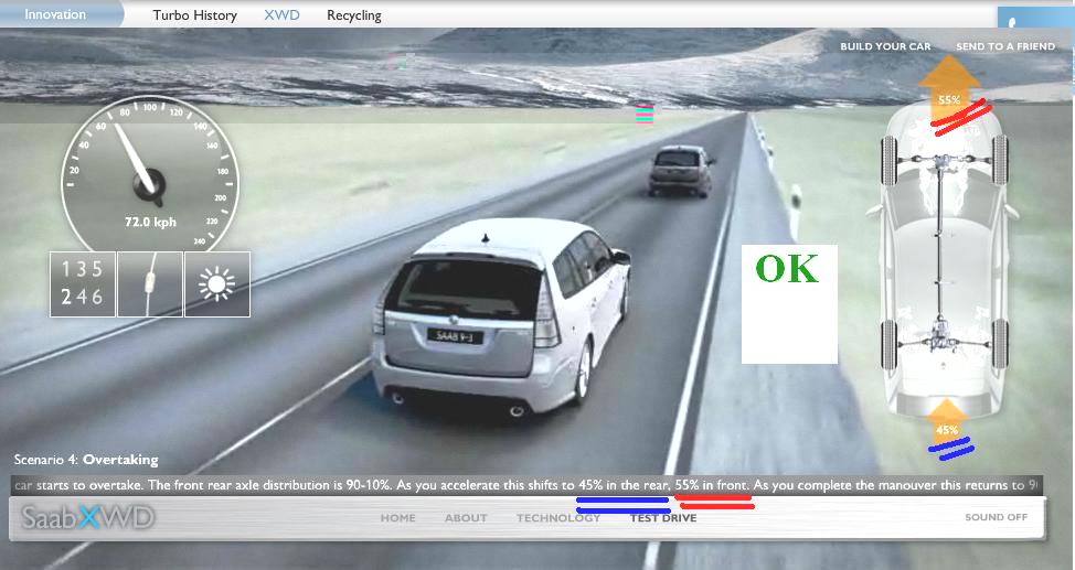

Proprio così: nei sorpassi la trazione, nel momento dell'handling, passa al 55% avanti e 45% dietro.
Piccola annotazione: sul sito italiano è sbagliata la pancia che scorre sotto, ovvero sono stati invertiti il valori (45% vs 55%) fra anteriore e posteriore.
Oltre a poterlo notare palesemente nel disegno dell'auto a destra, se andate (per esempio) sul sito inglese notate che è corretto e coerente con il disegno dell'auto.
Guardate qua le differenze!
CORRETTO UK
[/b][/size]
Saab XWD - UK.JPG (69.67 KiB) Visto 7001 volte
ERRATO ITA
[/b][/size]
Saab XWD - Italia !!!!!.JPG (71.68 KiB) Visto 7001 volte
.............che dire......manco rileggono quello che scrivono........ :fainted: :fainted: :fainted: :fainted:
