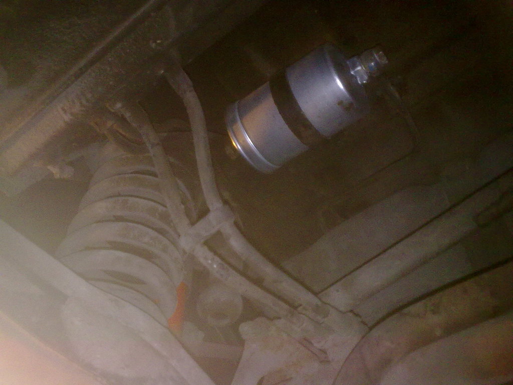

Torno un attimo sul filtro benza:
come si può vedere sulla mia turbo è vicino alla presa d'aria del filtro.
Ho cercato sotto la scocca ma niente. Voi che avete nella stessa zona?

sulle 900 turbo post 87 il filtro sta sotto il serbatoio in pratica, ci si accede da sotto la macchina.zephyr ha scritto:Torno un attimo sul filtro benza:
Sarà stato modificato?
non è stato modificato perchè è ciò che riportano i manuali!

io nella mia non ho nulla in quella zona, però avendo l'impianto lucas ha il debimetro sopra la scatola filtro quindi il tutto risulta più ingombrante in altezza.zephyr ha scritto:Torno un attimo sul filtro benza:
Ho notato che quella di giuseppe122 ha l'abs in quella zona.
ecco una foto di dove ho il filtro benzina:

Grazie,ciao
