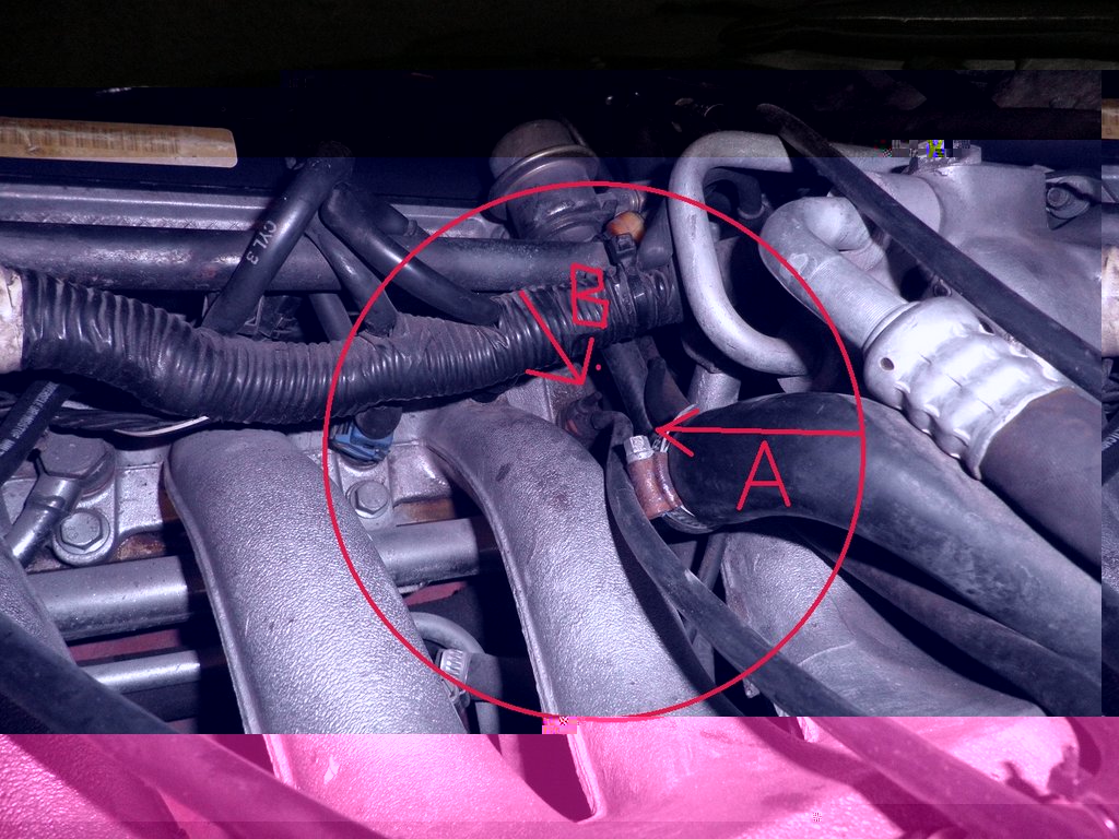

Matteo ho la soluzione al tuo problema.
poco fa ho lavato la saab, apro il cofano per controllare l'olio e...
trovo un tubicino sul corpo farfallato crepato all'attacco... allora parte la caccia per la sostituzione, visto che piano piano li sto cambiando tutti...
e cosa scopro? che quel tubicino (ora sto parlando di quello sul corpo farfallato che tua hai senza nessun tubo :)
Re: C900 - Tubicino vano motore staccato...dove va???
#29 Messaggio da leggere da saaBruno »
ecco le foto, spero sia chiaro;

Non per ripetermi, ma le linee di vuoto variano da versione a versione e da anno ad anno. Sono ragionevolmente certo che la seconda linea sul corpo farfallato dell'auto di Matteo debba rimanere chiusa e non collegata.
Perchè così era quando è stata acquistata e così è rimasta dopo il cambio totale di tutti i tubi di vuoto da parte di officina Saab.
Resta da capire dove va quel tubicino penzolante.

a giudicare dalla lunghezza il tubo penzolante comunque andrà nella sonda nel basamento come nella seconda foto...

rimane comunque strano che abbia la seconda uscita del corpo farfallato tappata :O

Quel tubicino staccato fa' funzionare la valvola egr e va innestato dietro al polmoncino dello smorzatore del minimo!!!! :)

carmine.iacoviello ha scritto:Quel tubicino staccato fa' funzionare la valvola egr e va innestato dietro al polmoncino dello smorzatore del minimo!!!! :)
EGR ????? Ma su una Cabrio del 87 c'è l'EGR ?

La 900 dell'87 già montava la valvola .
