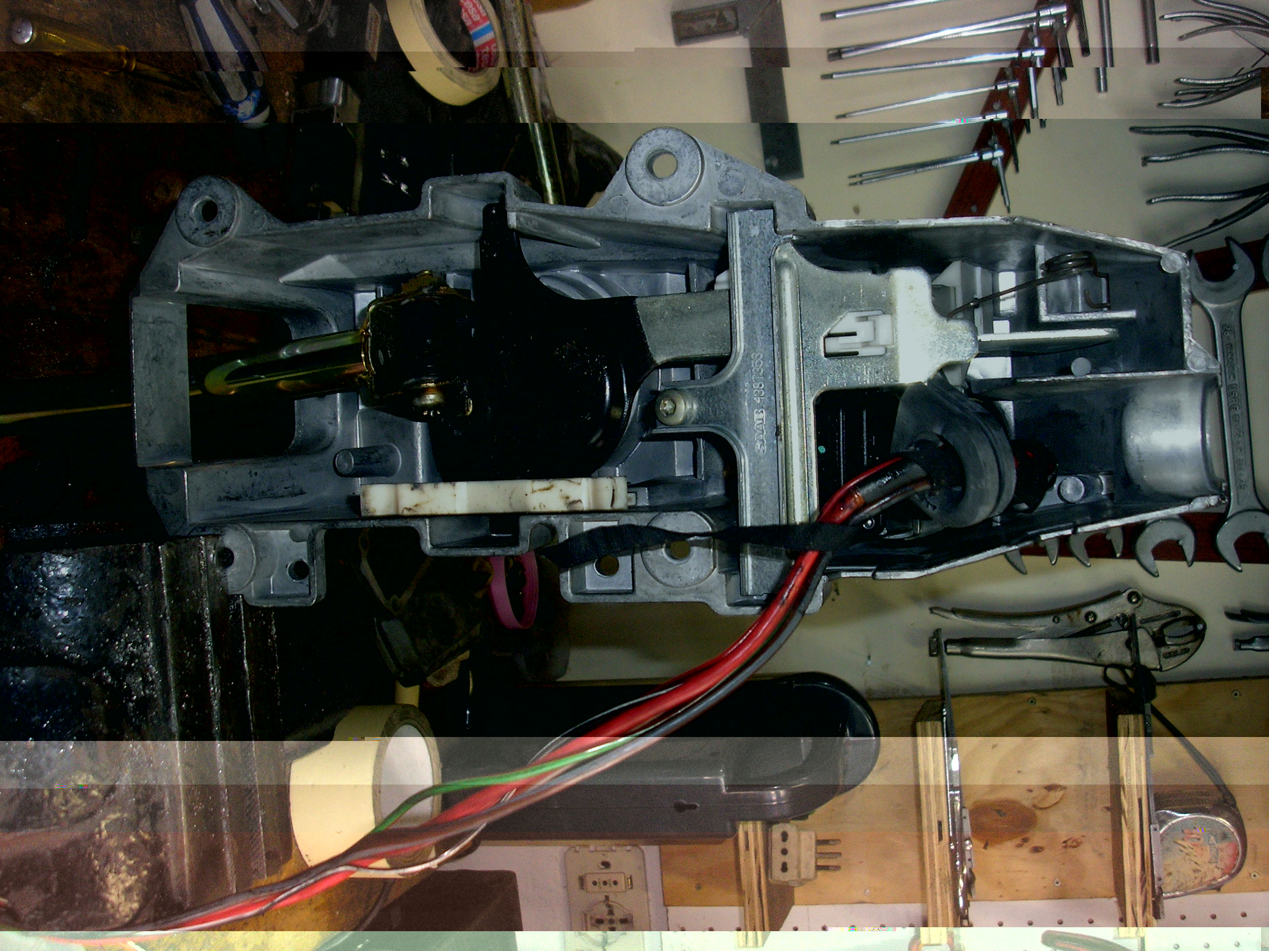

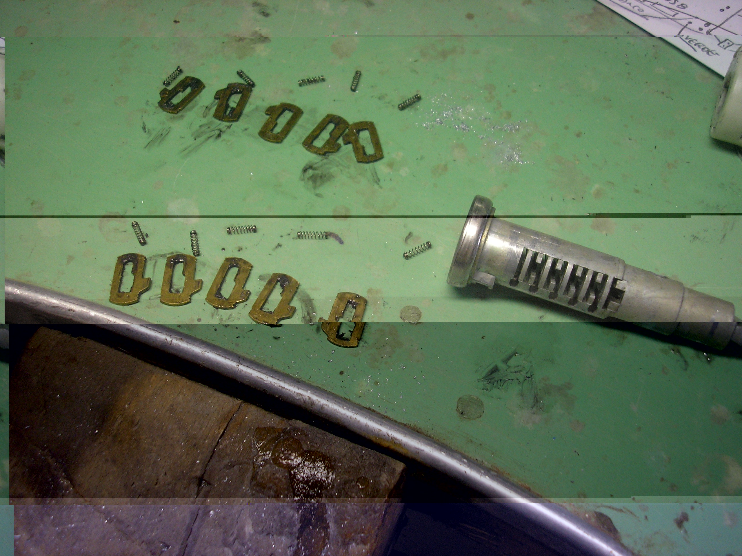

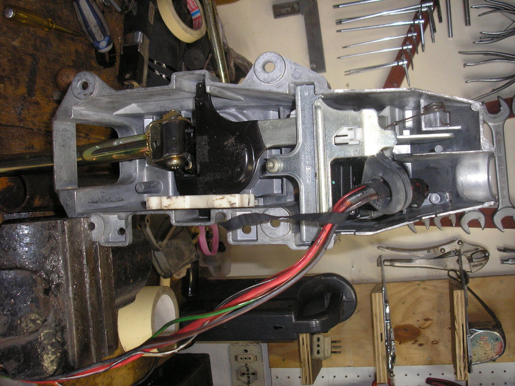

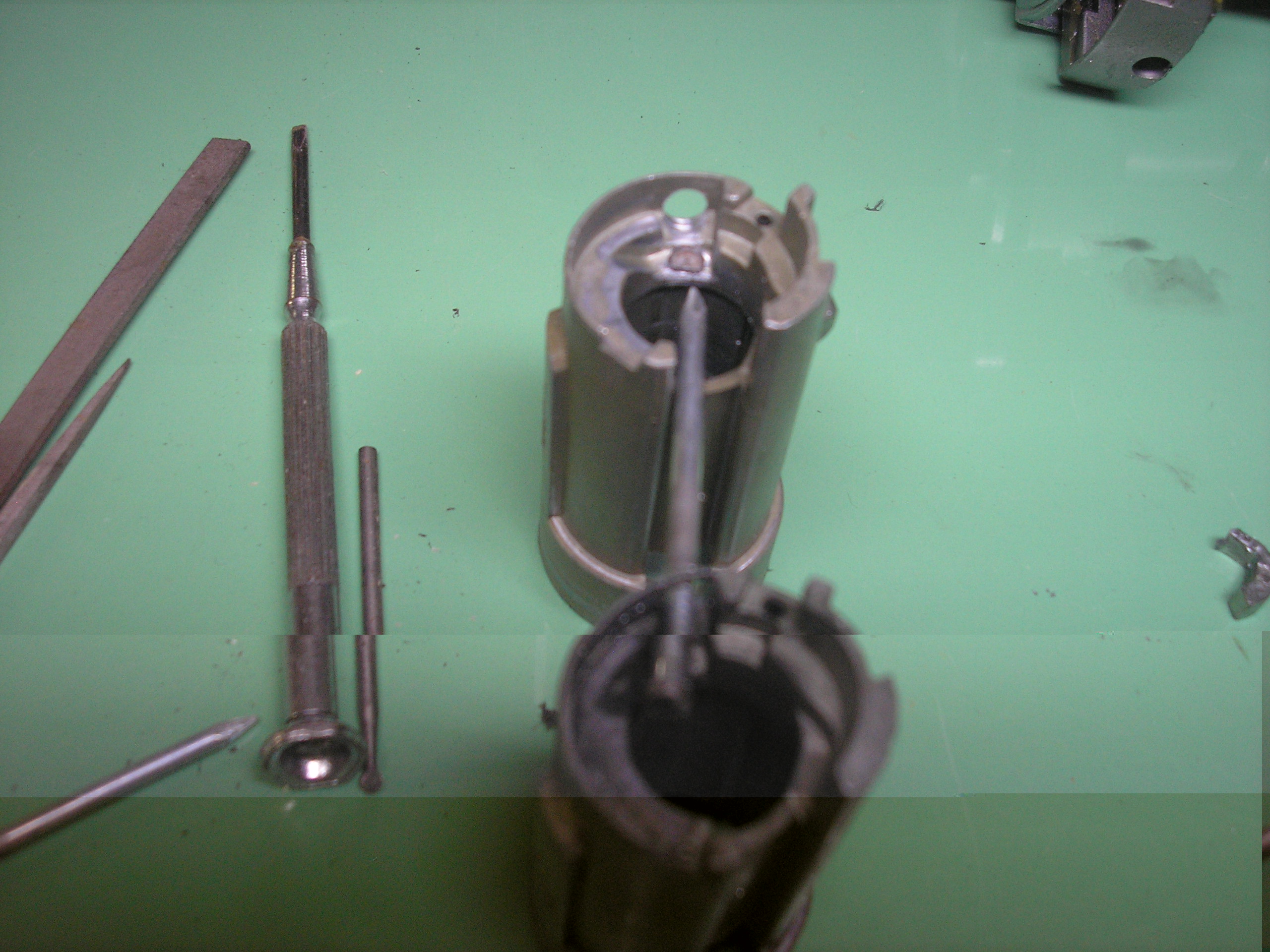

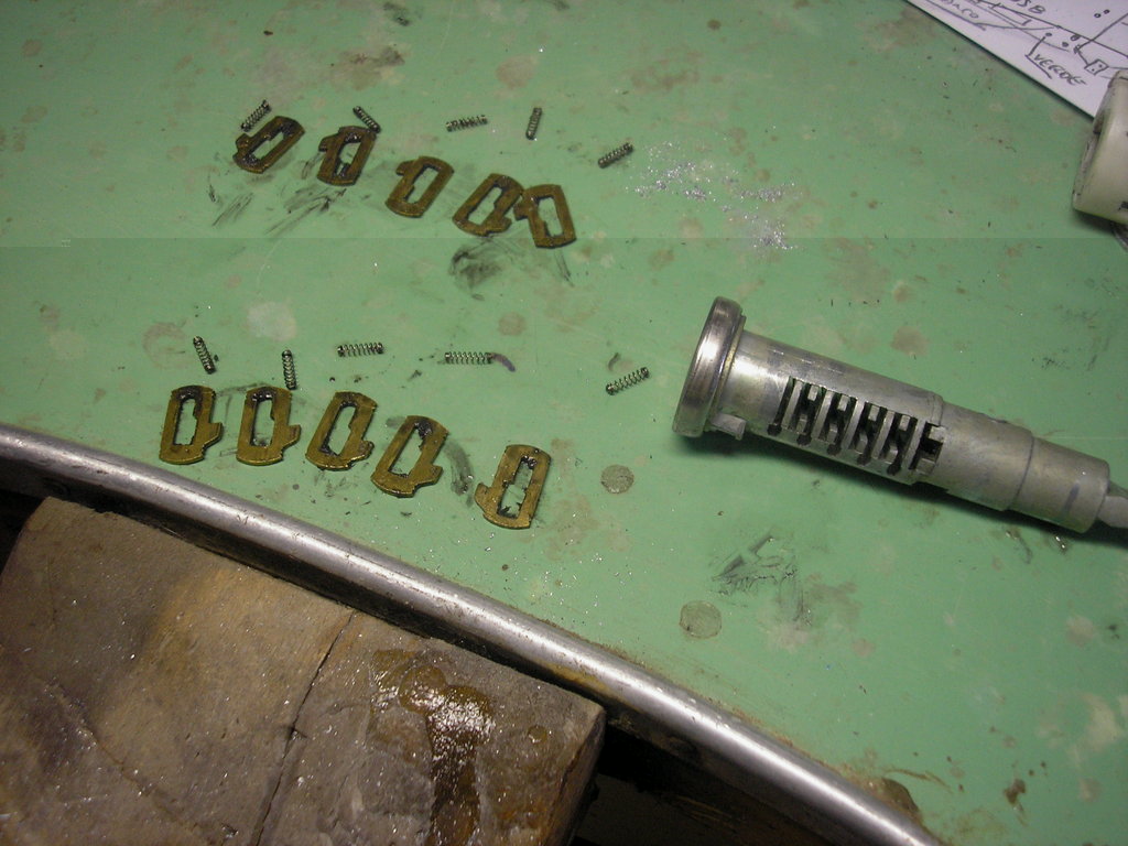

risoltoblocchetto riparato ma vi devo dire una brutta notizia si e bloccato per usura.
si avete capito bene per usura il corpo e fatto di zama e si deterioraquesto porta al blocco della chiave c'e un perno che lavora in un punto fisso e cosi facendo corrode del materiale cha causa poi il blocco...difficile spiegare dettagliatamente il lavoro fatto ma dalle foto inserite vedete bene che e stato aperto completamente dentro ero sporco di cenere ...pieno poi io con il wd avevo creato una specie poltiglia..ma non era quella la causa del bloccobe comunque riparato ...eiii chi e in grado di fare un lavoro simile?????be ora sapete a chi rivolgervi per non buttare via un blocchetto bloccato ..ma cosa costa poi ???'un botto ho paura

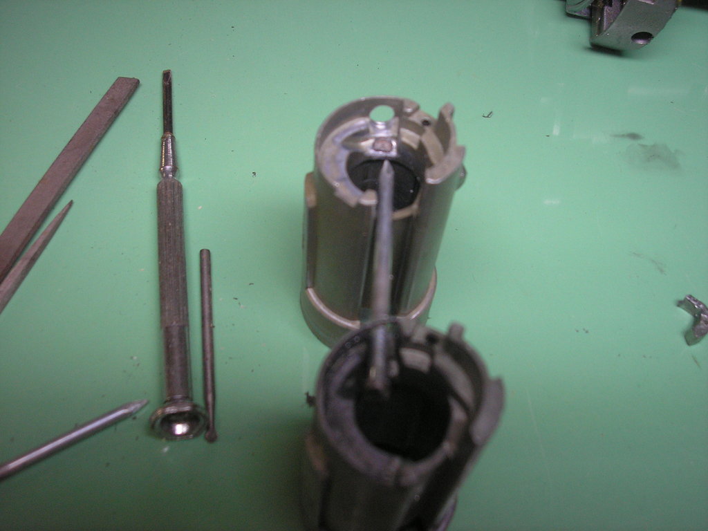

ecco le foto
nella prima foto tutto smontato per la pulizia ...poi alla fine non era quello.
nella seconda indicato dalla punta del chiodo il punto dove si e fatta una fossa che dava il difetto per chiuderlo ci e stato messo un chiodino e la testa ha chiuso la fessura....il secondo corpo e quello della 900 che quasi non era consumato....da qui si capisce anche perche il motore della 900 e ancora in condizioni ottime mentre quello della 93 era cotto.
i motori per andare bene devono raggiungere la temperatura di esercizio e mantenerla per un tempo medi diciamo mezzora questo per far si che l'acqua presente nel monoblocco sotto forma di condenza si asciughi e l'olio mantenga le sue caratteristiche...la 900 a 200.000 km la 93 ne aveva 115000,ma dalla condizione del blocchetto era evidente che aveva fatto piu del doppio di avviamenti rispetto al 900 il cio indica che e stata usata per svariate volte al giorno facendo pochissima strada e cosi la condensa non si e' asciugata e l'olio era una sorta di acqua e olio ecco perche il motore e partito.
in queste condizioni l'olio va cambiato spessissimo anche a 5000 km e se lo fai a 4 non gli fa male davvero e sempre il filtro da cambiare..non vuol dire fare i tagliandi regolari vuol dire il modo in cui si viaggia i piccoli viaggi di 5 minuti poi spegni dopo 2 ore altri 5 nimuti e via cosi il motore si cuoce da solo...abbiamo un camion in ditta questo poverino sta camminando in quel modo ormai casca per terra eppure a 80.000km

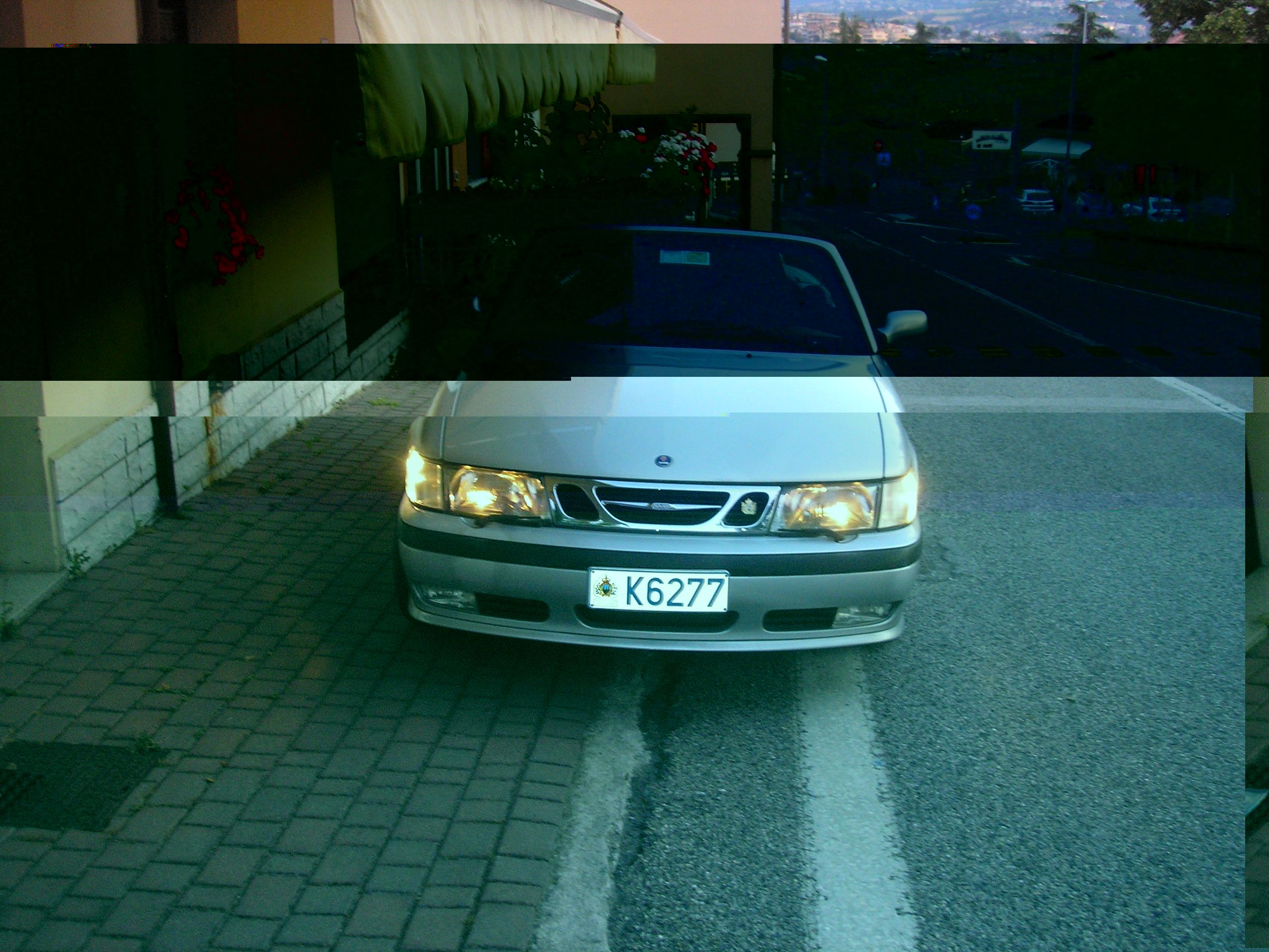

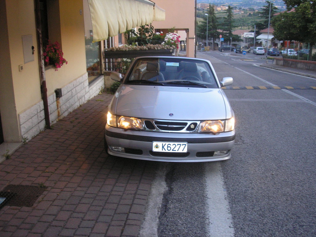

da ieri la MIA 93 e operativa e come sapete senza non poche difficolta....adesso mi sto trovando che gli specchietti non funzionano cosi come l'antenna elettrica ..ma sistemero tutto ormai e la mia missione sistemarla ...il motore vi diro non e tanto male....tira piu in basso e la cosa mi piace abbastanza ma ha poco allungo ...ma sistemeremo anche quello...siete curiosi ale foto
