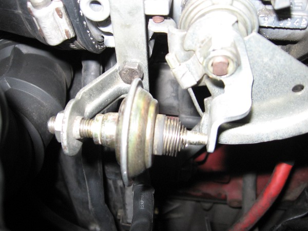

up! nel mio Passaggio da Favalli all9inizio del mese gli ho sottoposto il mio quesito e ci siamo fatti un giro assieme, sentenza: è il mio modo di guidare.
Ho provato la sua c900 FT cabrio del 88 e con me faceva uguale..in pratica secondo lui dovrei agire sull'acceleratore "come se sotto ci fossero le uova" almeno nella prima fase di apertura, perchè a quanto pare, se apro in maniera troppo brusca c'è cmq un tentennamento del motore che fa un pò sobbalzare l'auto.
Ivece per quel che riguarda il rilascio, dove si presenta il sobbalzo a causa del colpo d'ariete sul condotto in pressione se mollo di colpo, (sempre secondo lui), abbiamo quasi del tutto risolto applicando l'ammortizzatore per il comando del gas in chiusura, smontato da un motore FT che lo monta, mentre l'EP no.
Però vi giuro, che appena capita l'occasione per altri motivi, se vengo a Roma voglio farla provare a Natale perchè non sono cmqm convinto del tutto.
- IMG_9501.JPG (82.04 KiB) Visto 4747 volte

Re: C900 EP - Strappi/seghettamenti in accelerazione e rilas
mah!! L'importante è che si sia attenuato..........
la mia quell ammortizzatore sul comando del gas non lo ha,
ma non ha mai strappato ne in accelerazione ne in rilascio
