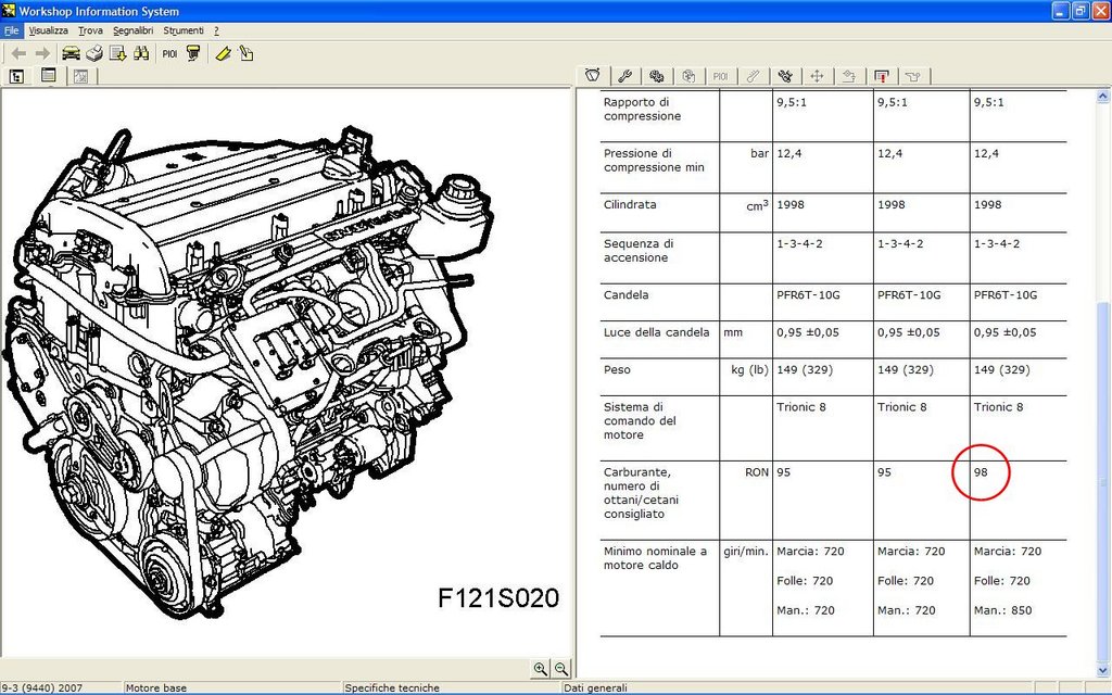

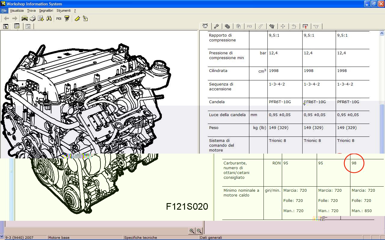

Lucantropo ha scritto:X Desert: tu dove hai letto che per il B207R è consigliata benzina 98ron ?
- Messaggi: 31589
Re: E se 100ron fossero troppi??
Sul WIS raccomanda 98ron, sul libretto di uso e manutenzione raccomanda 95.
Nel frattempo ho guardato lo sportello di rifornimento della mia e c'è scritto:
Numero minimo di ottani: 91
Numero di ottani raccomandato per le migliori prestazioni: 95
Sullo sportello non c'è menzione dell'intervallo 91-98 che c'è sul libretto di uso e manutenzione..
