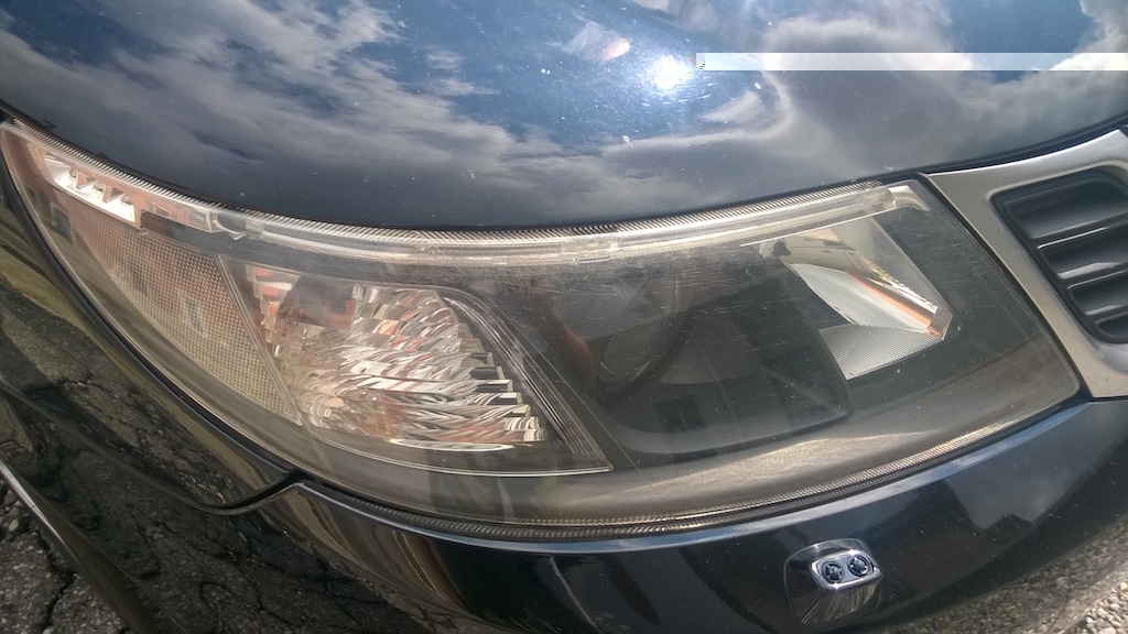

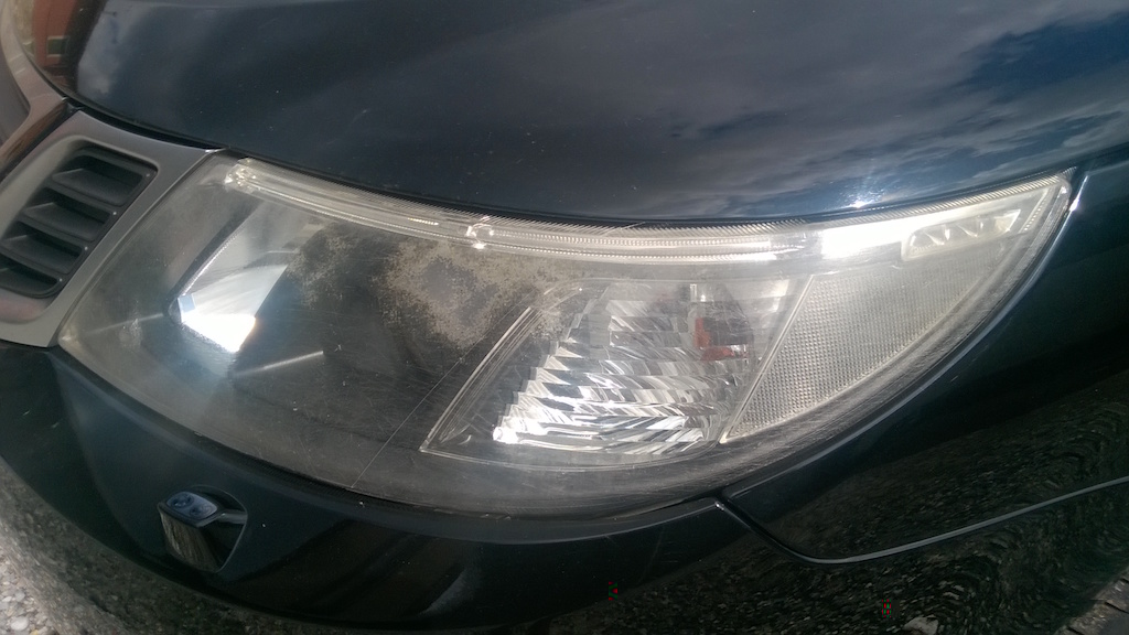

Lucidatura fanali anteriori non in vetro
Inviato: mercoledì 10 agosto 2016, 11:49
da Lucantropo
Ciao ragazzi,
non so che materiale sia esattamente quello dei fanali anteriori della 9-3NG, ma i miei (uno in particolare) mostrano ora un evidente opacizzazione non uniforme, ci sno punti dove la plastica si sta come "corrodendo", toccandola si vede che è molto ruvida, per cui penso che una lucidatura possa risolvere egregiamente il problema e riportarli al (quasi) antico splendore.
Qualcuno si è già cimentato nell'impresa? Avete prodotti o tecniche fai-da-te da suggerire?
Re: Lucidatura fanali anteriori non in vetro
Inviato: mercoledì 10 agosto 2016, 12:33
da marcofinnista
C'è un apposito kit di prodotti della 3M da usare per riportarli a nuovo, prova a cercare su Youtube, oppure se non vuoi sbatterti troppo c'è una sorta di rete nelle varie officine a gommisti italiani aderenti che eseguono questo trattamento, se non ricordo male questa specie di franchising e' della WURTH :)
