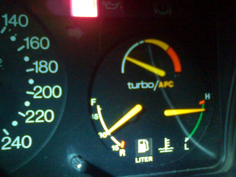

Re: C900 EP - Vizio di surriscaldamento ?
Sulla mia (FT e quindi radiatore grande) nonostante un'accurata pulizia dell'impianto di refrigerazione con installazione di termostato 82 gradi e liquido nuovo (motul inugel expert), la T rimane abbastanza alta nel traffico (anche se é migliorata un pò)
Volevo chiedervi qual é la logica di funzuonamento delle ventole perché sulla mia partono entrambe a T alta (correttamente).....ma non c'é mai uno stadio ad una sola ventola....se non é così normalmente allora probabilmente ho un bulbo che non va (quello lato batteria sul tubo)
Sono tutto orecchi........

Ecco una foto: le ventole partono esattamente in questo istante......
Intanto rinnovo la richiesta di aiuto, quotandomi
vinsempre ha scritto:Volevo chiedervi qual é la logica di funzuonamento delle ventole perché sulla mia partono entrambe a T alta (correttamente).....ma non c'é mai uno stadio ad una sola ventola....se non é così normalmente allora probabilmente ho un bulbo che non va (quello lato batteria sul tubo)

Non so dirti dei bulbi ma mi sembra che partano tardi. Adesso che ci penso, quando Ho cambiato il radiatore faceva la stessa cosa allora ho rimesso il bulbo del radiatore vecchio.....
- Messaggi: 15695
Il bulbo che intendi tu è quello avvitato sul radiatore lato guida, o quello sul manicotto lato batteria?
- giuseppe122
- Messaggi: 7093
- Località: Roma - Sicilia
Mi pare fosse avvitato direttamente sul radiatore
- Messaggi: 15695
ok capito thanks
Sulla mia penso più che sia l'altro........

Hai provato a misurare la temperatura dell'acqua dalla vaschetta? Non e' che si e' starato lo strumento?

- Messaggi: 15695
@ palla:
é una prova interessante, grazie per il suggerimento!
Anche se non saprei che strumento usare...e dovrei sapere che T devo rilevare...
Comunque lo strumento a volte fá le bizze, deve essere il cavo elettrico un pò fasullo (quando lo muovo va meglio......proprio oggi pomeriggio l'ho arravanato un pò)
Comunque se riuscite a dirmi come vanno le vostre ventole, mi tolgo qualche dubbio
