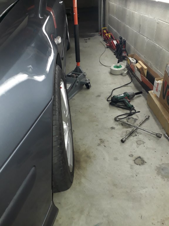

Si, concordo con ciò che hai scritto, mi hai dato delle indicazioni che io non sapevo, come modificare il parafango con quel arnese

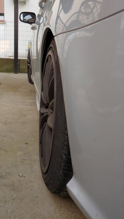

Cmq... Ieri ho fatto una foto al 9.3 del mio amico, cerchi da 18 ma canale ed ET che ancora non conosco, a metà novembre li toglie per mettere le invernali così poi posso chiedergli i cerchi e montarlisulla mia e mi faccio tutte le misure che ho bisogno al millimetro, e di certo poi sarò "cavia" da esempio per chi dovesse fare come me.
Gomme sono le 225/45R18
A vedere com'è tirata la gomma presumo sia un canale da 8.
ET indago e modifico questo messaggio aggiungendo ET veritiero, cmq per me è un ET35.
Aggiornamento: cerchio Avus 18x8 ET35.

Re: 9-3NG Aero MY08 - Dubbio su montaggio distanziali
Hai ragione, minimo e' un canale da 8 vista la spalla, ma potrebbe anche essere da 8.5 o 9, chiedi e poi facci sapere.
Vista cosi' e' distante dal parafango, ma aiuta anche il fatto che con canale largo la gomma tira la spalla e per questo ha piu' impronta a terra ma minore altezza della gomma, in questo caso avrebbe potuto osare anche di piu', alcuni aggiungono anche i distanziali.
Ho preso bene le misure oggi, assetto Aero, sport sedan berlina, cerchi Saab Alu 65 18x7.5 ET41: lo spazio tra spalla della gomma e parafango interno e' dietro 17mm, davanti 13mm, l'altezza tra parte alta della gomma e parafango e' dietro 25mm, davanti 33mm.
Quindi ci sono 4mm in piu' dietro e l'asse posteriore e' piu' stretto di quello davanti.
Idealmente quindi dovrei mettere distanziali da 10mm davanti, se poi volessi mantenere lo stesso rapporto attuale dovrei fare altrettanto dietro, altrimenti dietro andrebbe bene un 15, con il 16 uno con la Saab cabrio diceva che gli toccava.
Meglio lasciare un margine per non rischiare, quindi se anche davanti potrebbe starci in teoria un 12mm meglio non andar oltre 10mm e dietro massimo 15mm.
Pero' quando si modifica il rapporto tra asse anteriore e posteriore cambia il comportamento della macchina che puo' diventare sovra o sottosterzante, puo' migliorare o anche peggiorare e con distanziali troppo larghi puo' aumentare il rollio in curva peggiorando l'assetto.

Sto facendo la modifica dei fari posteriori, alla fine non faceva nemmeno troppo freddo, tra 9 e 10°, quindi ho dato il primer e lasciato asciugare.

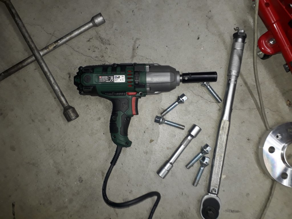

Nel frattempo mi son dedicato alla prova dei distanziali ruota per vedere come stanno e se non ci sono problemi.
Ho utilizzato per la prima volta la pistola a impulsi per le ruote che avevo preso alla Lidl.
Avevo preso anche quella ad aria compressa ma servirebbe un compressore piu' potente che fa casino quando carica in un condominio, quindi appena vista ho preso al volo quella elettrica, ma non a batteria, bensi' con cavo a 220V che significa maggior potenza.
La uso solo per svitare, per avvitare faccio solo a mano e finisco con chiave dinamometrica.

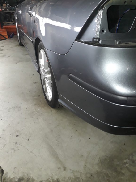

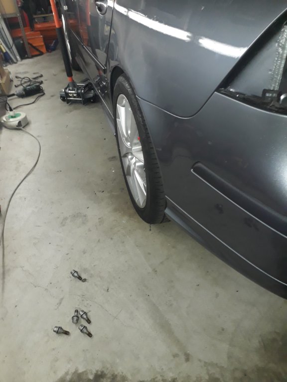

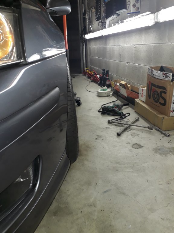

Alla fine i distanziali sono perfetti per dimensioni, 16mm davanti e 22mm dietro, le ruote vanno a filo passaruota senza sporgere e l'aspetto migliora tantissimo.
Le ruote normali fronte e retro: Le ruote con distanziali fronte e retro:

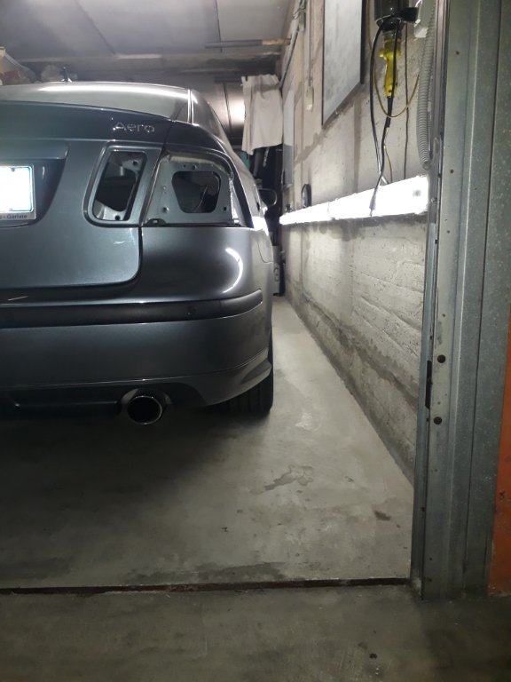

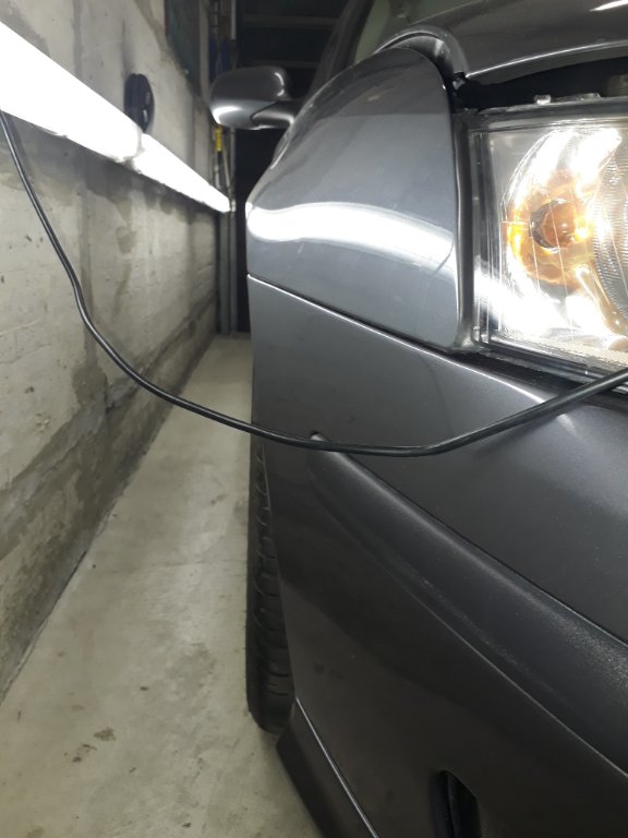

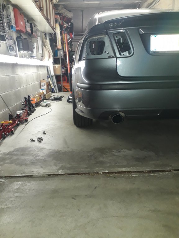

Vista posteriore, lato passeggero senza distanziale, lato guida con :

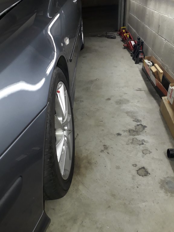

Vista anteriore lato guida con e lato passeggero senza :

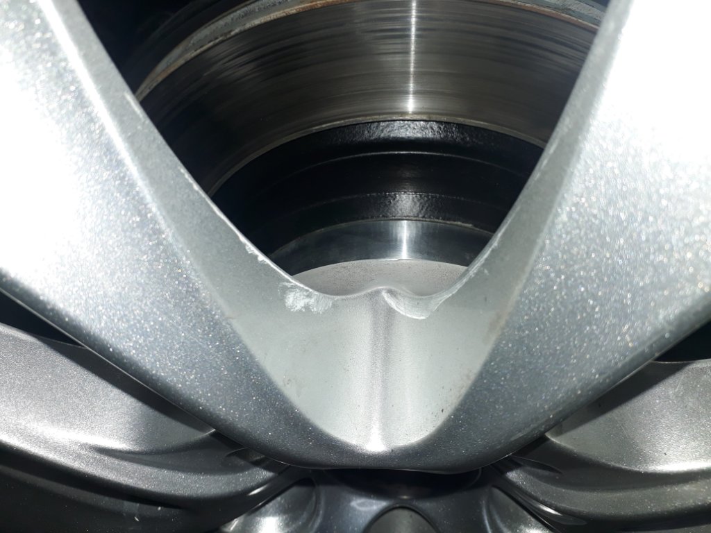

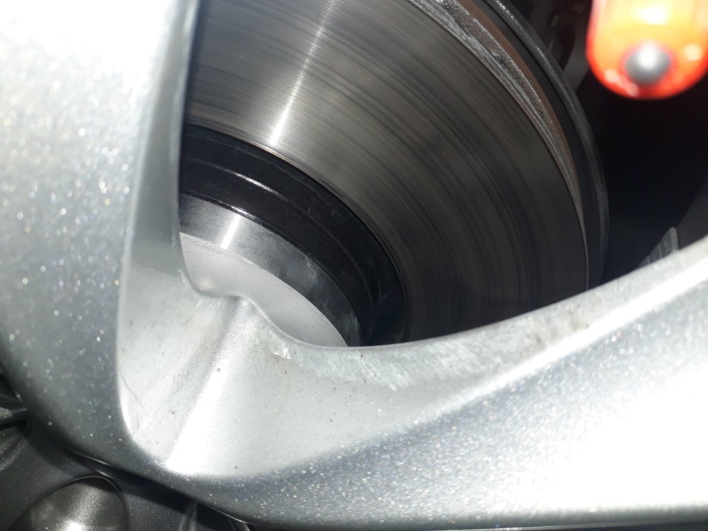

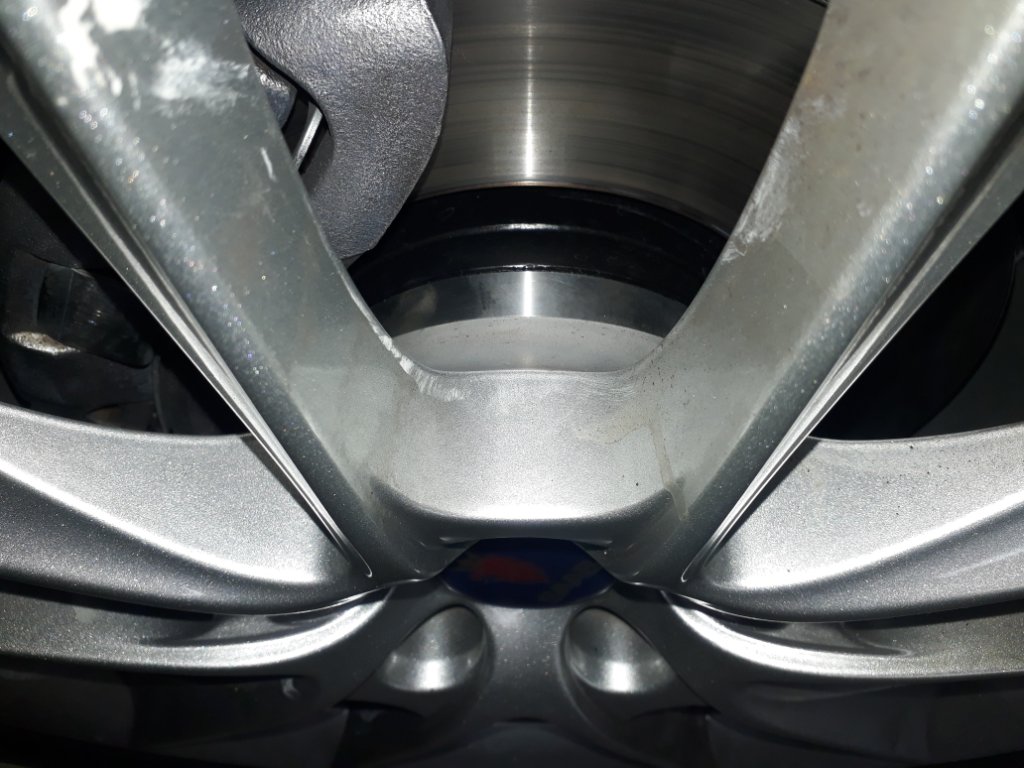

Oltre a voler testare effetto dei distanziali e ingombri volevo controllare anche come procedere per camuffarli il piu' possibile verniciandoli.
Faro' solo il bordo esterno, i punti di appoggio li lascio nudi perche' la vernice crea spessore e minor accoppiamento tra le parti.
I dischi sono diversi davanti e dietro, davanti il diametro e' inferiore a quello del mozzo del disco, dietro pari.
Credo comunque li faro' di colore nero dato che nasconde meglio le differenze, anche se ho gia' visto che dovro' ritoccare meglio il bordo interno del mozzo che lascia qualche punto chiaro visibile (nel punto dove poggia la ruota non avevo verniciato).
Ruota anteriore, si nota che il distanziale e' di diametro inferiore rispetto a quello del mozzo disco :
Ruota posteriore, qua invece i diametri coincidono :
