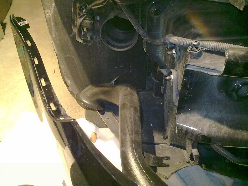

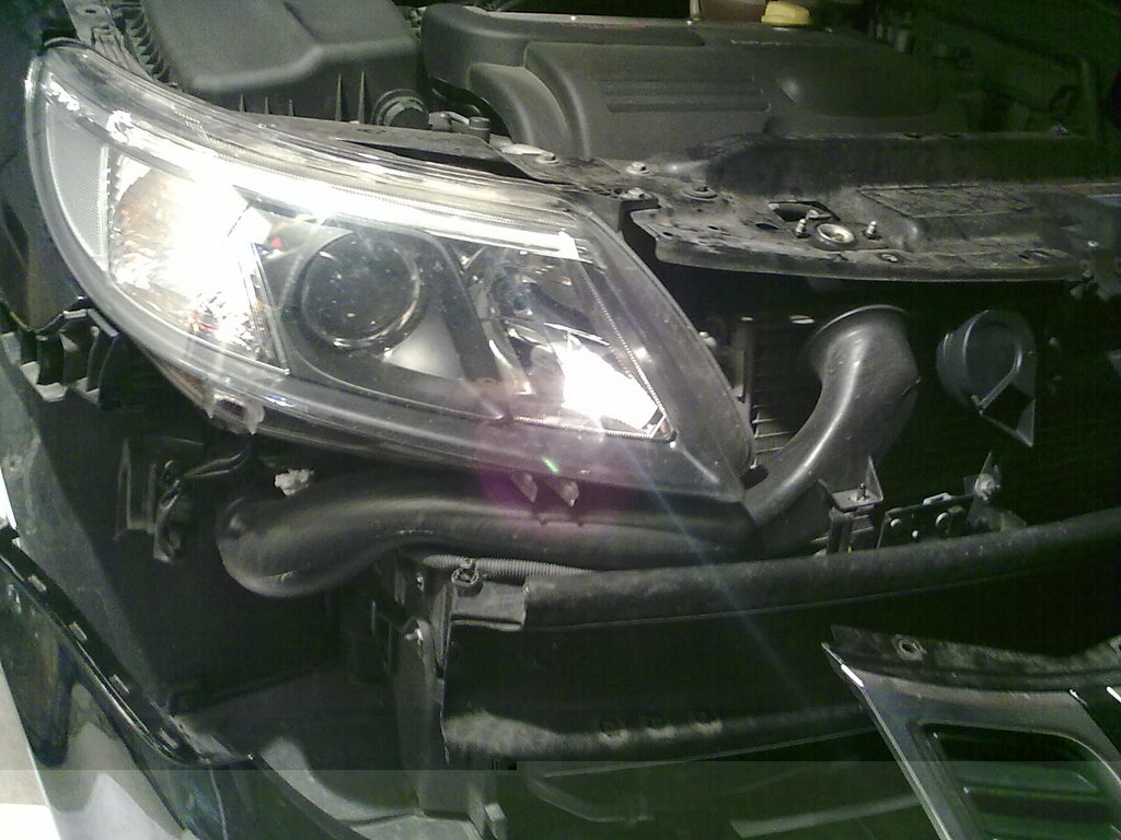

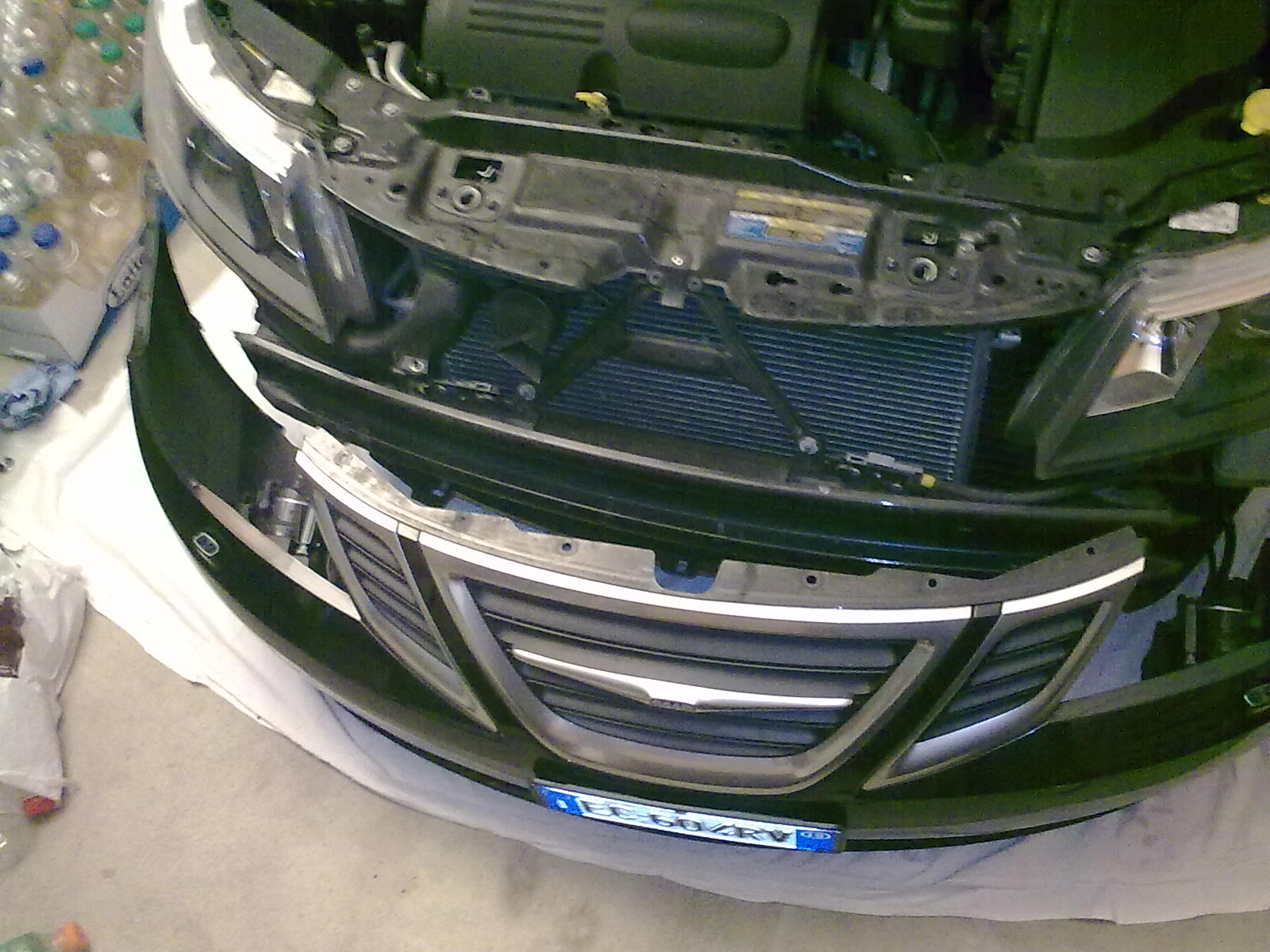

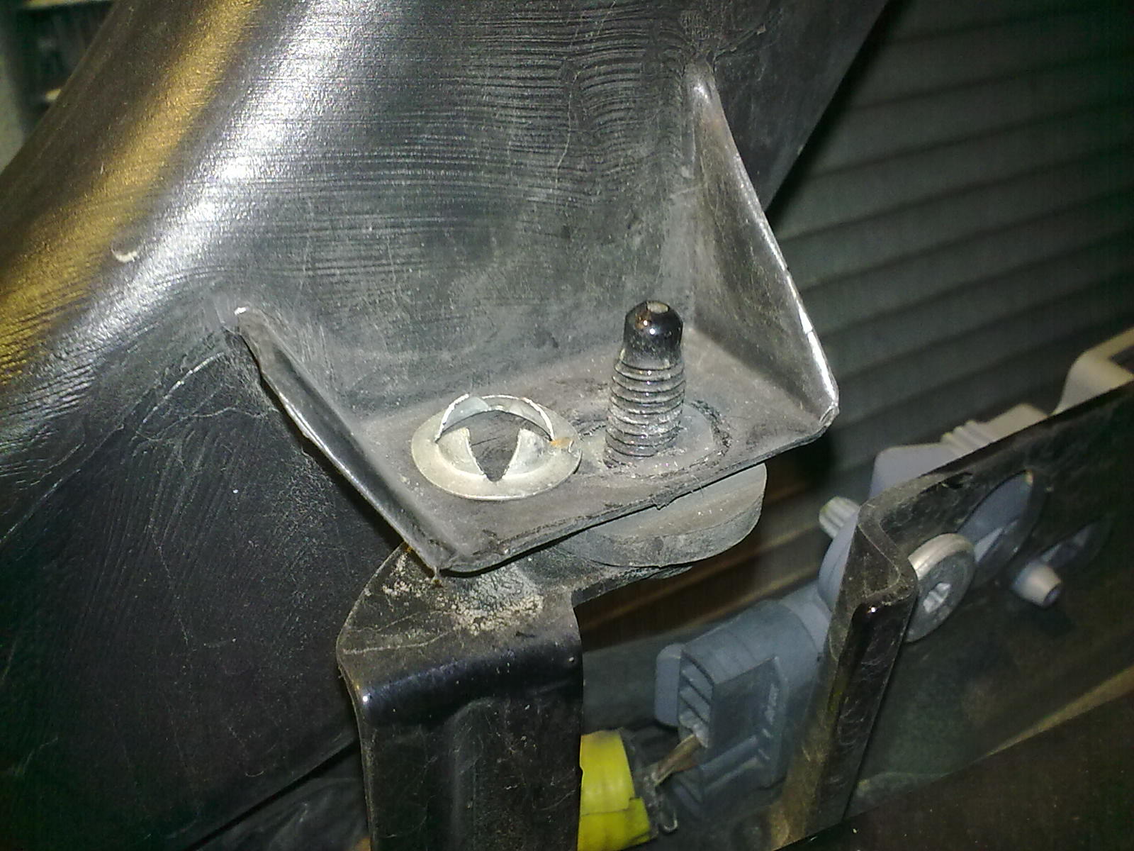

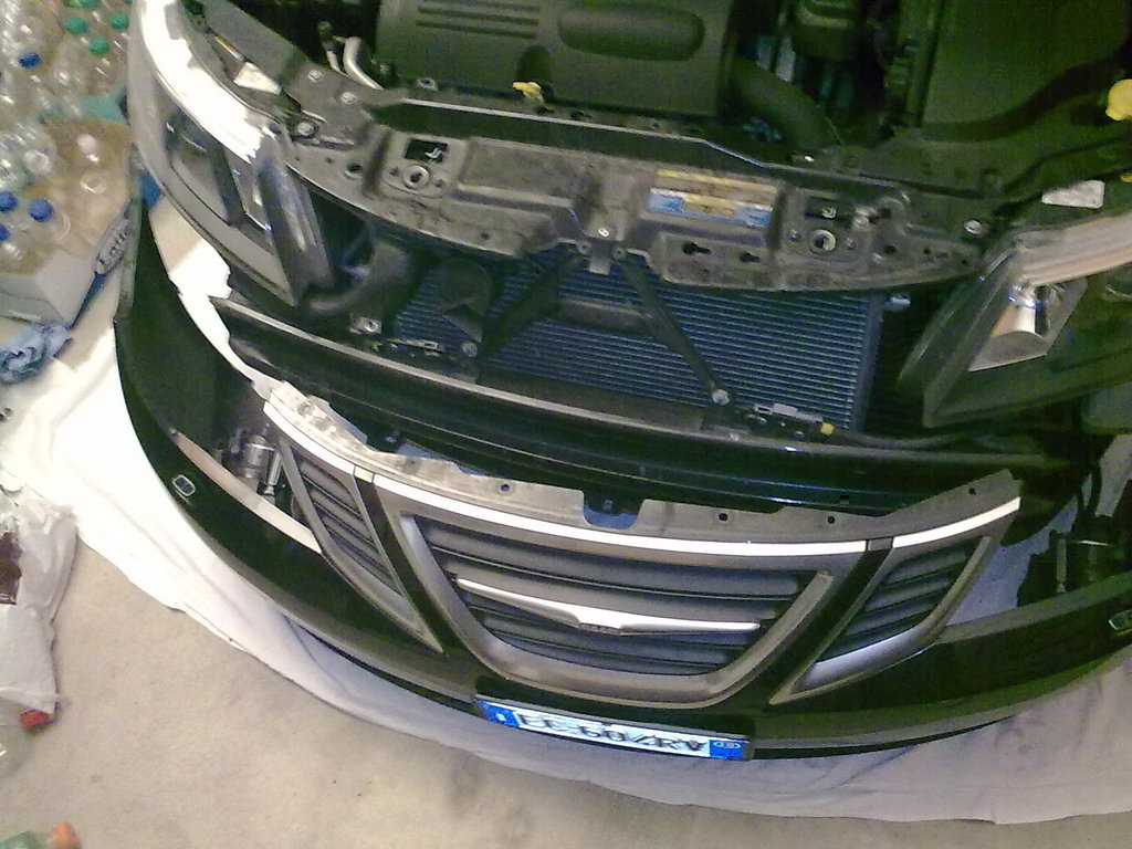

Ebbene, ho smontato finalmente il paraurti, ci sono un paio di mollette di ferro dentate che oppongono molta resistenza, e dopo consulenza telefonica con il Forlo, sono passato alle maniere forti.. è la via giusta ed ha funzionato.

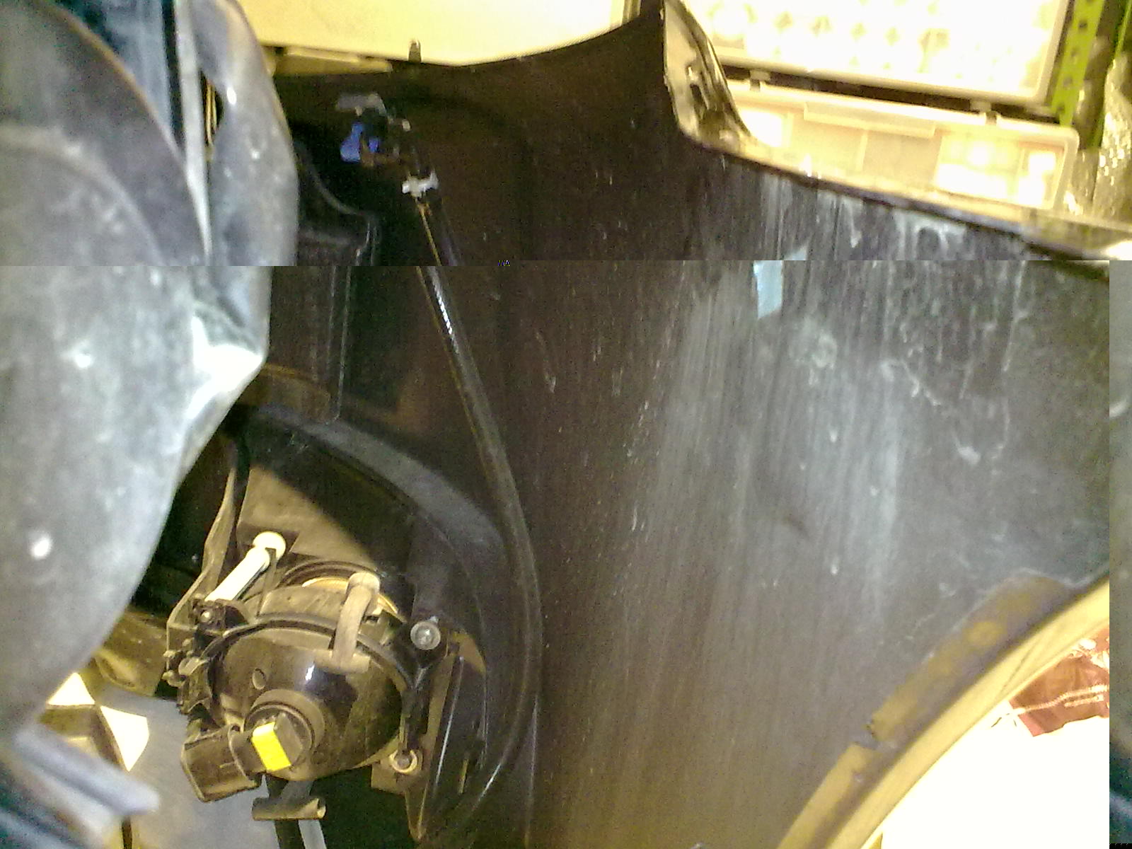

la zona che ci interessa è questa:

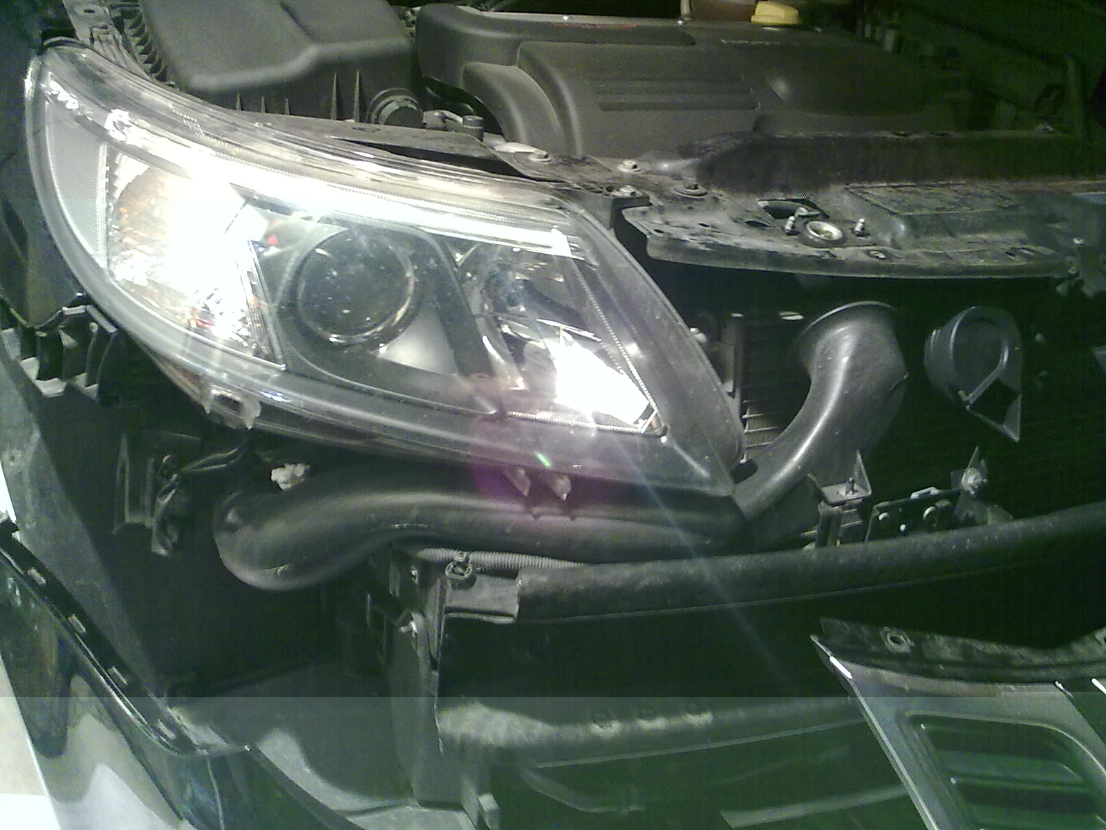

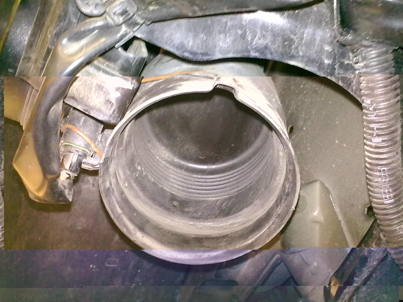

Come si può vedere c'è il tubone a corno che passa, schiacciato, esattamente sotto al fanale, è infatti necessario allentarlo per riuscire ad alzarlo di un cm o due in modo da riuscire ad estrarre il tubo di plastica che è fissato in due punti con delle mollette che fanno presa su un bullone con la testa tonda saldata al telaio (temo che sia esattamente questo il tipo di filetto che mi sta creando problemi sulla Cabrio, per chi non sappia di cosa parlo mi riferisco ad un altro topic: http://forum.saabwayclub.it/viewtopic.php?f=30&t=19792 )
Devo dire che una volta staccato il tubo, si è rivelato meno strozzato di quanto sembrasse dai disegni dell'EPC... in ogni caso c'è una buona porzione "schiacciata", senza considerare tutte ste curve e non ultimo il punto di pescaggio dell'aria che è esattamente di fronte al radiatore.. che, appunto in quando radiatore, dissipa calore.. magari poco rivelante in inverno o quando l'auto è in rapido avanzamento, ma sicuramente non trascurabile quando si è fermi nel traffico o si procede a bassa velocità.
Ho fatto una foto appoggiando il pezzo sotto così che possiate vedere la differenza di strozzatura tra il tubo semirigido che esce dalla scatola filtro, e che ho lasciato montato, ed il corno:
Tolto il corno ho però notato che il tubo ballava un po'.. così ho preso l'OR che mi era avanzato dalla revisione del turbo della Cabrio, è proprio della dimensione perfetta, per fissarlo ad una staffa li vicina, così da evitare magari vibrazioni o movimenti.

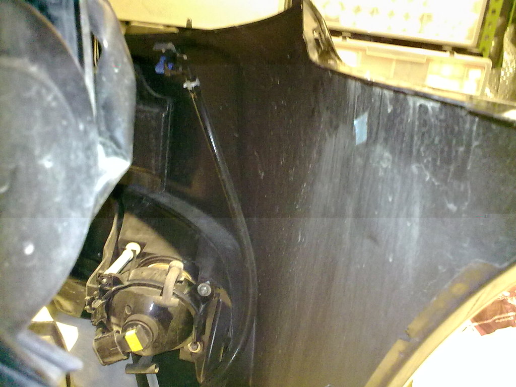

Questa è la visuale di ciò che "vede" il tubo di aspirazione.. praticamente l'ampia zona laterale, chiusa e ben protetta, del paraurti anteriore.. non credo quindi che possano insorgere problemi di aspirazione di acqua o roba del genere.. da considerare fra l'altro che quella zona è ben separata dal vano motore per mezzo di vari carterini di plastica.. di conseguenza dovrebbe essere la zona più fresca in assoluto da cui poter pescare l'aria.. fra l'altro il vano è protetto da tutti i lati (sul lato opposto c'è la vaschetta del lavavetro in quel punto), è una specie di "stanza".. direi che meglio di così non si poteva sperare.

Comunque, riguardando l'EPC.. secondo me la mia ha già il tubo dello stesso diametro del B207R.. solo che non ha il secondo cornino laterale che esce dal tubo.. sulla mia infatti esce già il tubo a L con la "fisarmonica" laddove si inserisce il corno.. non ha quel pezzo di tubo dritto 8che sembra più stretto) a cui poi si attacca il resto..

OT: lo sapevate che si può regolare l'altezza anche dei fendinebbia?? L'ho scoperto oggi.. come vedete c'è una vite che fa da registro.. il dado esagonale è posto all'esterno, frontalmente, accanto alla lente del fendinebbia ! Ora, non so se serva per regilarli in altezza o in ampiezza, comunque regola qualcosa..

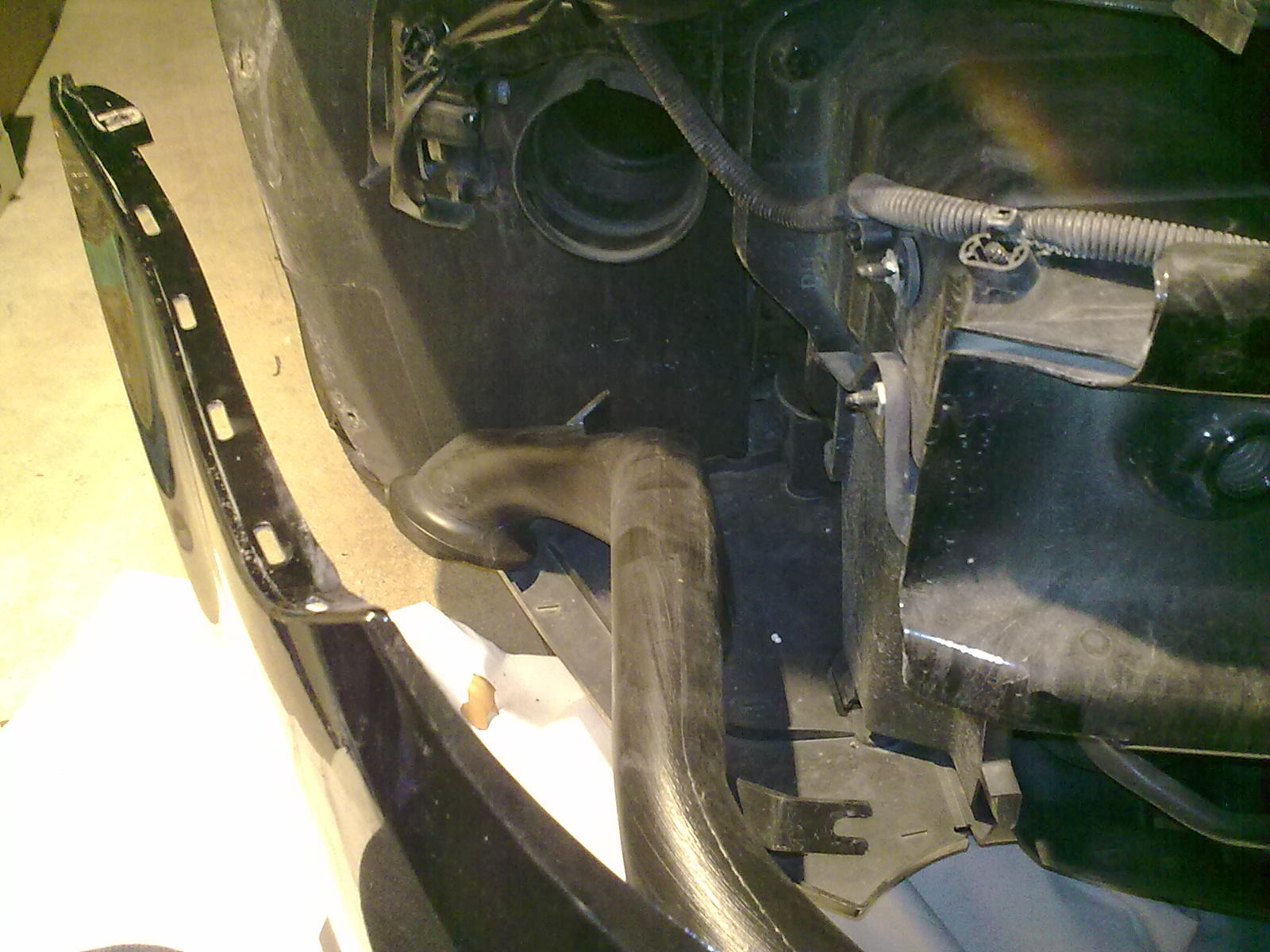

comunque adesso non vorrei ricordare male, ma mi sembra che quando smontai il paraurti notai un cassoncino antirumore posto dietro al tubo di aspirazione, li' dove l'avete accorciato.
Mi sembra che c'era una derivazione per il cassoncino.... a memoria eh.. potrei sbagliarmi, parlo del 2.8 ovviamente.

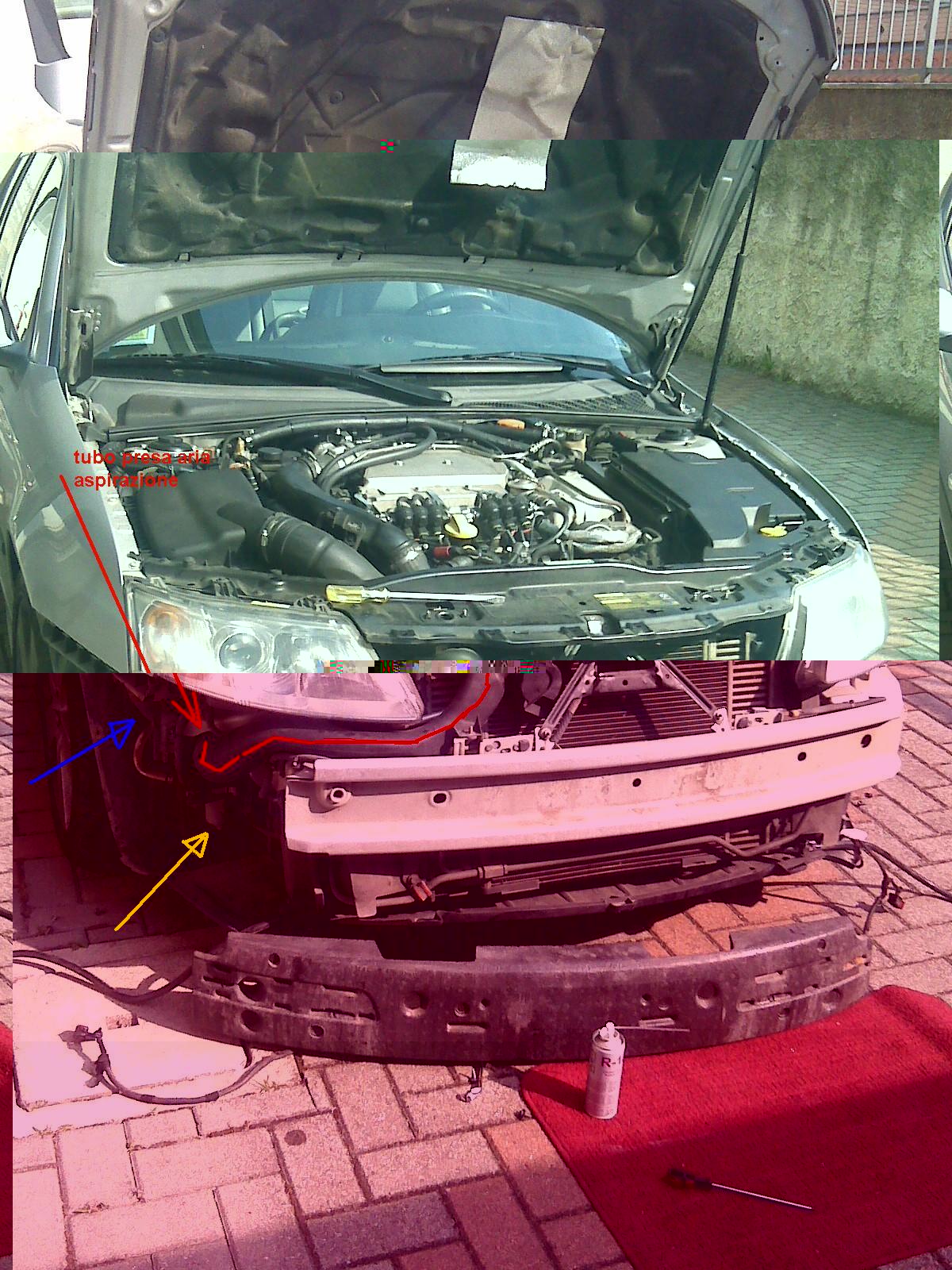

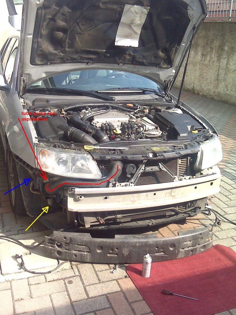

aggiungo una foto:
La freccia blu indicherebbe l'eventuale posizione del cassoncino antirumore (serve una verifica sul wis)....
mentre mi chiedevo: il filtro disidratatore del clima serve cambiarlo quando eventualmente si deve ricaricare l' impianto (freccia gialla)

SABBONE ha scritto:La freccia blu indicherebbe l'eventuale posizione del cassoncino antirumore (serve una verifica sul wis)....
Sull'EPC il sistema di aspirazione del B284 è rappresentato così:
aspirazione b284.jpg (124.92 KiB) Visto 7175 volte
SABBONE
Località: San Vittore Olona
Re: Upgrade Airbox B207E\L
#33 Messaggio da leggere da SABBONE »
ah ecco, quel pezzo di tubo che torna indietro cosa sarebbe? mi ricordavo qualcosa di strano
ce l'ha anche il b207r, credo sia una presa d'aria aggiuntiva che serve per compensare lo strozzo del condotto principale, per permettere di aspirare più aria di quanta altrimenti non riuscirebbe senza. Elimanando il corno finale si lascia libero il tubo grosso e quel secondo corno laterale direi che non serve più a niente. Comunque chi ce l'ha può lasciarlo che certo male non fa. Diciamo che forse chi ce l'ha non ha bisogno di togliere il corno epocke per aumentare la portata dell'aria. La mia non ce l'ha e non c'è nemmeno la predisposizione, leggari foro, per montarlo, o almeno io ci ho guardato ma non l'ho visto, magari è dietro alla lamiera..
