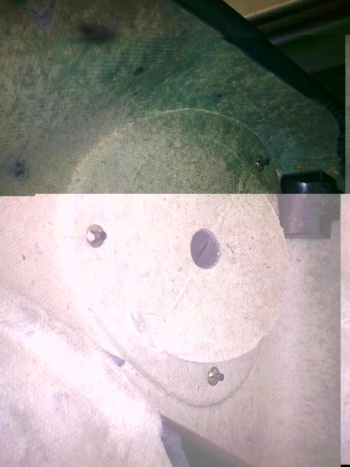

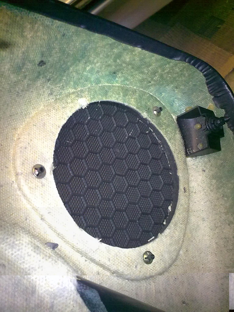

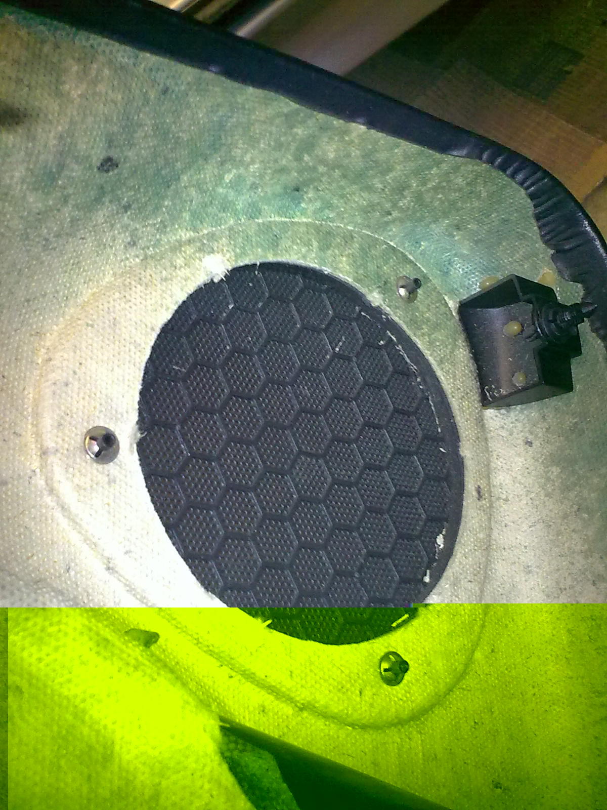

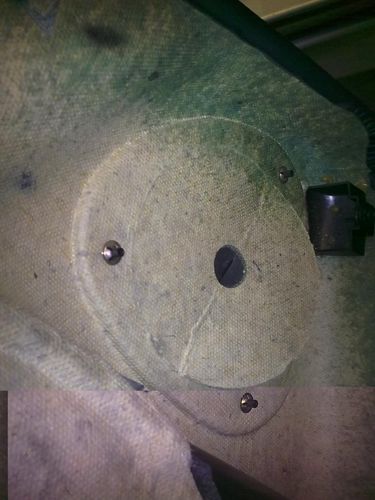

Ragazzi eccomi, tutto risolto ! :)) Più facilmente del previsto, per una buona volta!
Si perchè se non altro ho potuto evitare di dover smontare gli altoparlanti dai supporti, scollegare i cavi, togliere tutto l'appiccicosissimo nastro isolante.. smerigliare i supporti (nonostante avessi comprato appositamente le punte questa mattina)...
Devo ringraziare Pietro7 in particolare per il particolare delle griglie non forate della sua 900!!! Infatti, dopo aver smontato il primo pannello, ho voluto guardare se i miei fori fossero aperti o chiusi e... orrore !!!!!!!!!!!! :O :O :O :O Non me ne ero proprio accorto!!! (nemmeno quando avevo montato gli AP originali montati sui relativi supporti!!!! :o( :x
Quando avevo montato i primi Ap avevo si dovuto togliere parte della spugna isolante presente sulla lamiera della portiera... di fatto c'era il foro sagomato, ma non avevo notato e non avevo pensato che ci fosse la stessa cosa anche sul pannello porta !! :O Evidentemente, quelle che non li montavano di serie avevano questi fori chiusi per migliorare ulteriormente l'insonorizzazione e forse anche la climatizzazione..? visto che non c'è l'altoparlante a fare da barriera...
Morale, ho tolto questi "cerchi" spessi circa 1cm buono..
A questo punto ipotizzo che gli Ap, anche da fermi, appoggiassero già sul rivestimento.... così notanto l'escursione che avevo guadagnato (forse in tutto anche 2cm), ho rimontato i pannelli (semplicemente appoggiandoli e facendoli scattare, ma senza fisare tutto ovviamente) e ho provato a farli suonare... perfetto.. nessun suono molesto, nessuno sbattimento, nessun rumore da contatto/vibrazione... solo musica !! :pirate: :)) :))
Così ho rimontato a questo punto tutto quanto, dopo numerose prove, con diverse canzoni, diverse equalizzazioni, diverso volume, etc etc etc..
