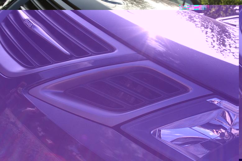

E' una modifica che ho pensato tempo fa, cioè aprire le griglie originali, per far respirare meglio il V6 e per un fatto estetico: odio veder quelle griglie finte!!!
Tra l'altro, il primo a cui piacque questa mia idea, e che mise di fatto in pratica questo progetto, fu il buon mi..chele :) che ringrazio ancora per la fiducia accordatami all'epoca :)
Ti posso dire che la quantità d'aria che entra è notevole, e che le ventole hanno smesso di girare ogni momento! Nel traffico, e nelle andature a bassa velocità si ottiene veramente un beneficio non da poco, che chiaramente si conserva in tutte le altre condizioni di marcia :)
Di contro, è implicito che ci sia una maggiore resistenza aerodinamica:fino a 200 non è avvertibile affatto, poi senti un pò più di freno nel salire di velocità.....ma niente di clamoroso, eh, forse me lo fa sentire solo un pò la mia fissa! :D :D :D :D Insomma, tanto poco a mio avviso.
Comuque, detto ciò, qui sta la linea di demarcazione sul voler scegliere se adottare la soluzione oppure no, vagliando quelli che sono le mie personalissime impressioni: indiscutibili vantaggi e trascurabili svantaggi.
Qui vedi una "famosa" (in quanto oggetto di foto dedicata da gripen durante un incontro) griglia aperta:
Qui trovi il topic su saabcentral nel quale a suo tempo inserii la descrizione delle griglie, che mi avevano chiesto: http://www.saabcentral.com/forums/showt ... ?p=2095850
Oltretutto entra davanti e dove esce?
perche' il cofano della 9-3 e' sigillato ermeticamente? uscira' nella zona tergicristalli immagino!
Più che dal tergicristallo penso proprio che di sfogo al di sotto del motore ne abbia in quantità!!!! :wink:
Tra l'altro anche l'aria che entra dalla griglia centrale originale penso che esca di là..... aumenta solo un pò la portata :)

uhe......... ma le mie son totalmente aperte! son cosi' originali! forse le versioni 2006 erano aperte?
per la zona tergi ho notato piu volte sfoghi di calore (soprattutto si vedono le prime ore della mattina) si vede proprio l'aria calda che esce dal cofano..... non so 'se avete presente tipo laria calda che si vede d'estate salire dall'asfalto...
poi ho notato che la guarnizione che chiude il cofano nella parte dei tergicristalli e' davvero "ermetica" basterebbe togliere quella per dar un po' di sfogo, almeno d'estate !

aprire le prese d'aria laterali... ma xchè anche Hirsch ha fatto le sue CHIUSE? Non vorrei che dietro ci fosse qualcosa da proteggere (se nella pre erano aperte e adesso le hanno chiuse, mah, non penso sia per un effetto estitico, del resto negativo). Aereodinamicamente parlando penso che cambi poco ad un livello di utilizzo normale.
Cmq il problema principale rimane a mio parere quando l'auto è in colonna o ferma: in movimento aperte o chiuse fà poca differenza, mentre a bassa velocità o ferma... quindi in queste condizioni è più efficiente una ventilazione forzata supplementare, non tanto per il motore, ma per le componenti che sono nel vano motore.
Togliere la guarnizione alla base del parabrezza... potrebbe essere una buona idea per smaltire il calore; bisogna vedere se però questo non convoglia il calore all'interno dell'abitacolo!!!
