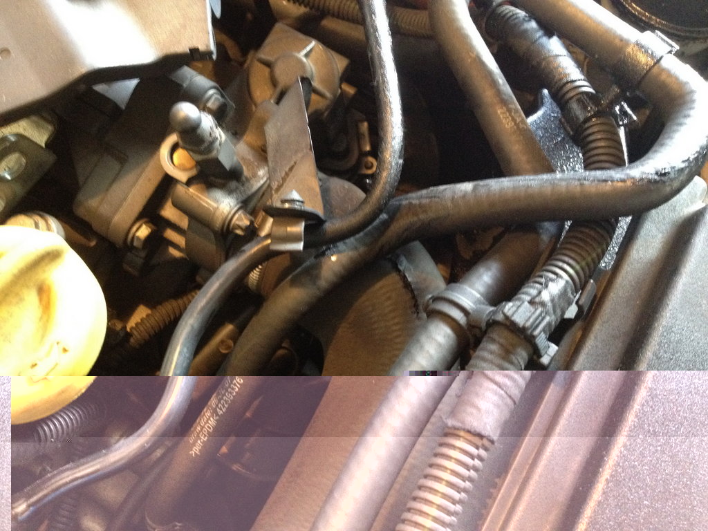

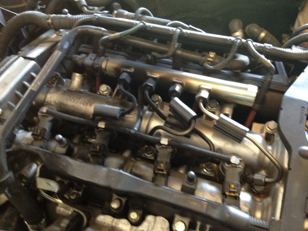

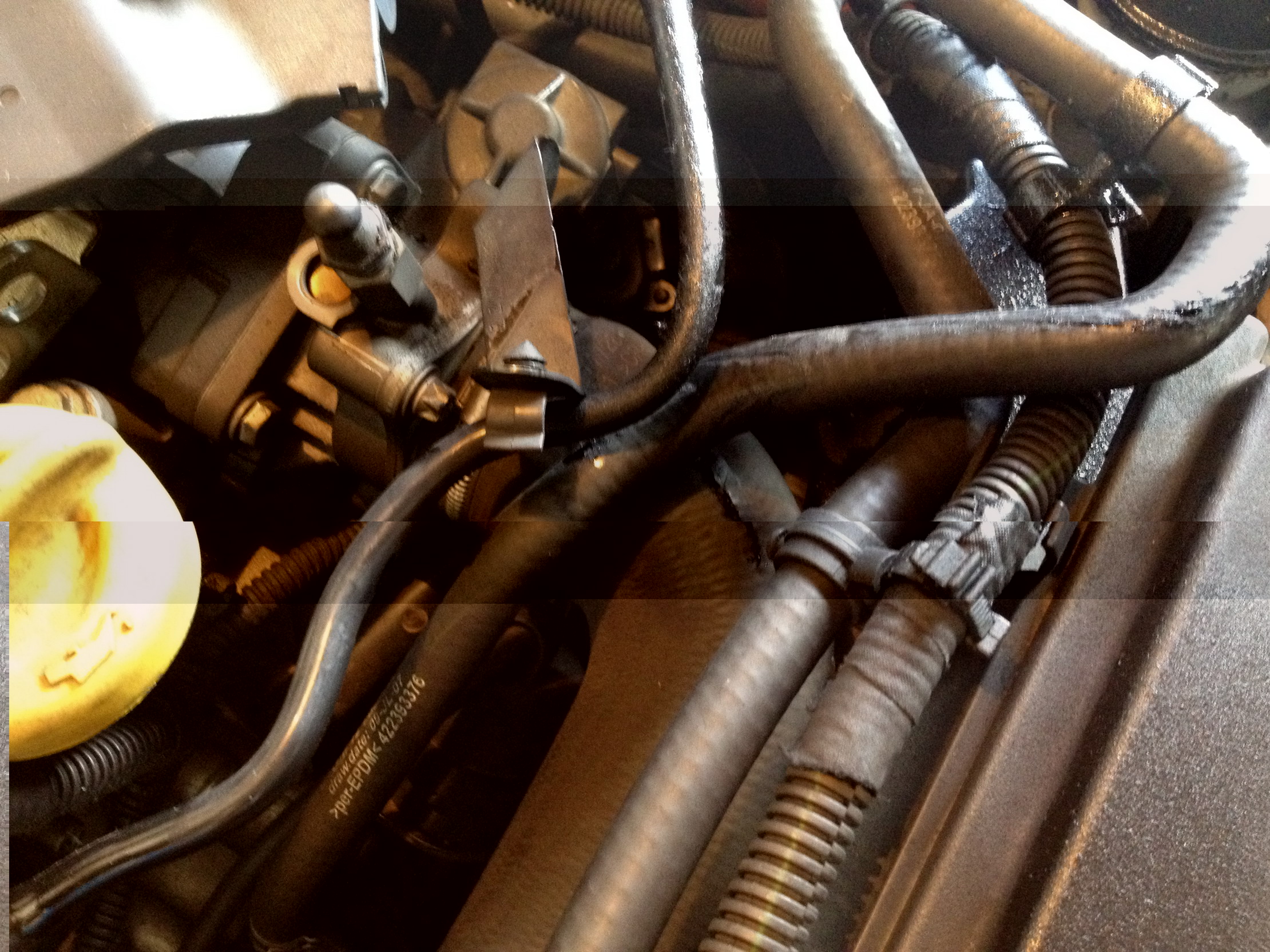

Forse abbiamo trovato il problema, ora c'è da capire quanto è grave....
Togliendo la protezione del motore, due tubicini che partono dal flauto del common rail sonno anneriti
e nella seconda foto un manicotto che si trova tra la batteria e il gruppo motore è rotto...
le foto sono invertite, la prima è quella con il manicotto rotto....

come si vede, i due tubicini di destra sono anneriti, come se sfiatassero, gli altri due no. uno è parzialmente annerito ma solo perché vicino all'altro.

Guardando la foto dei due tubicini, sembra che quel nero sia della fuliggine.
Hai provato a tenere in moto senza il coperchio per vedere se di li esce del fumo di scarico?
Potrebbe esserci qualche guarnizione, sulla linea di scarico che non tiene più, magari anche in seguito alla modica.
Dubito che ci siano delle perdite di gasolio sul circuito ad alta pressione.
Nella prima foto, non sono riuscito a capire quale sia il manicotto rotto
Più che altro ho notato che il tubo nero piccolo in primo piano è fuori posto.
Dovrebbe stare alloggiato nelle sue sedi sul coperchio della batteria.

Come fai a non vederlo?
Quello più grosso, sotto gli altri piccoli, ha uno squarcio in piena curva.
Se è il manicotto dell'aria Emanuele ha risolto il suo problema: niente pressione niente combustione!

Scusate, ma sono proprio cecato
Confermo che quello grosso è il tubo di aspirazione.
Quindi è sicuramente la fonte dei tuoi guai.
Strano però che si sia squarciato da solo così di netto

Può essere,non è la prima volta che lo squarcio sia un gentile omaggio di un meccanico premuroso.
Quel nero sul flauto è secco oppure untuoso e grasso?

è secco....

Quello è il manicotto che porta l'aria al motore, è scoppiato dall'interno per vecchiaia e fatica, non è stato tagliato.
Quando la turbina spinge, l'aria esce dallo squarcio e il gasolio non brucia completamente, facendo il fumo nero.
Cambialo appena puoi.
