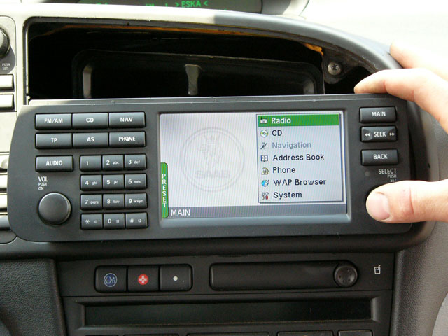

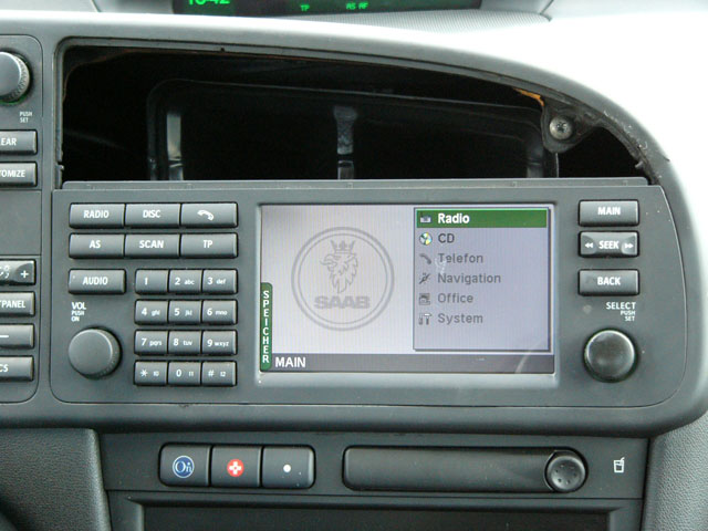

oggi ho scoperto che ci sono due tipi di icm3 con tasti diversi ...ne ho trovato uno diverso dal mio secondo voi va bene sulla mia...il tipo che lo vende mi ha detto di no :( che fatica trovare un icm3 .vi allego una foto il primo e uguale al mio ..il secondo e quello che ho trovato probabilmente e stato montato dal 2005 in poi

io l ho trovato in italia la foto e illustativa...credo che fino ha un certo periodo hanno montato il primo e fino all restyling della 93 il secondo.

Ma la seconda foto non è x la guida a dx? Dalla forma sembra proprio :neutral:

Il navigatore è lo stesso,la disposizione dei tasti anche.Dato che è per la guida a destra la mascherina è diversa.Devi smontare la mascherina del tuo vecchio ICM3 e montarla su quello che compri.Vedrai che monta perfettamente.

Miura ha scritto:Il navigatore è lo stesso,la disposizione dei tasti anche.Dato che è per la guida a destra la mascherina è diversa.Devi smontare la mascherina del tuo vecchio ICM3 e montarla su quello che compri.Vedrai che monta perfettamente.
forse mi sono spiegato male,ripeto le foto sono solo dimostrative prese su internet.quello che voglio sapere io se sono compatibili ,avendo icm3 della foto 1 con il tasto tel nella fila superiore ..mentre la foto 2 hanno aggiunto il tasto navi mentre il tel lo hanno messo sotto.ho controllato su autoscout24 e ho notato che le 93 2.2tdi montano quello della foto 1 mentre i 1.9 tdi foto2. mi e stato detto da un demolitore che nn sono compatibili (aveva quello della foto 2)

strano forse fino a un certo periodo montava foto 1 ..forse la tua e inizio 05....
ne ho trovate 3 1.9tdi del 2005 e hanno la foto 2

giuseppe_p ha scritto:strano, la mia è di luglio 2005 come immatricolazione. ho il BT che non serve a nulla ma non il WAP che non serve a nulla lo stesso!
comunque nn sono compatibili i due icm3 cambino i tasti e quello con i tasti phone nav ecc. ha altre funzioni come il wap......
