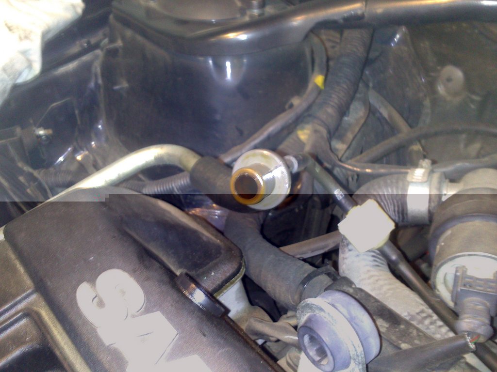

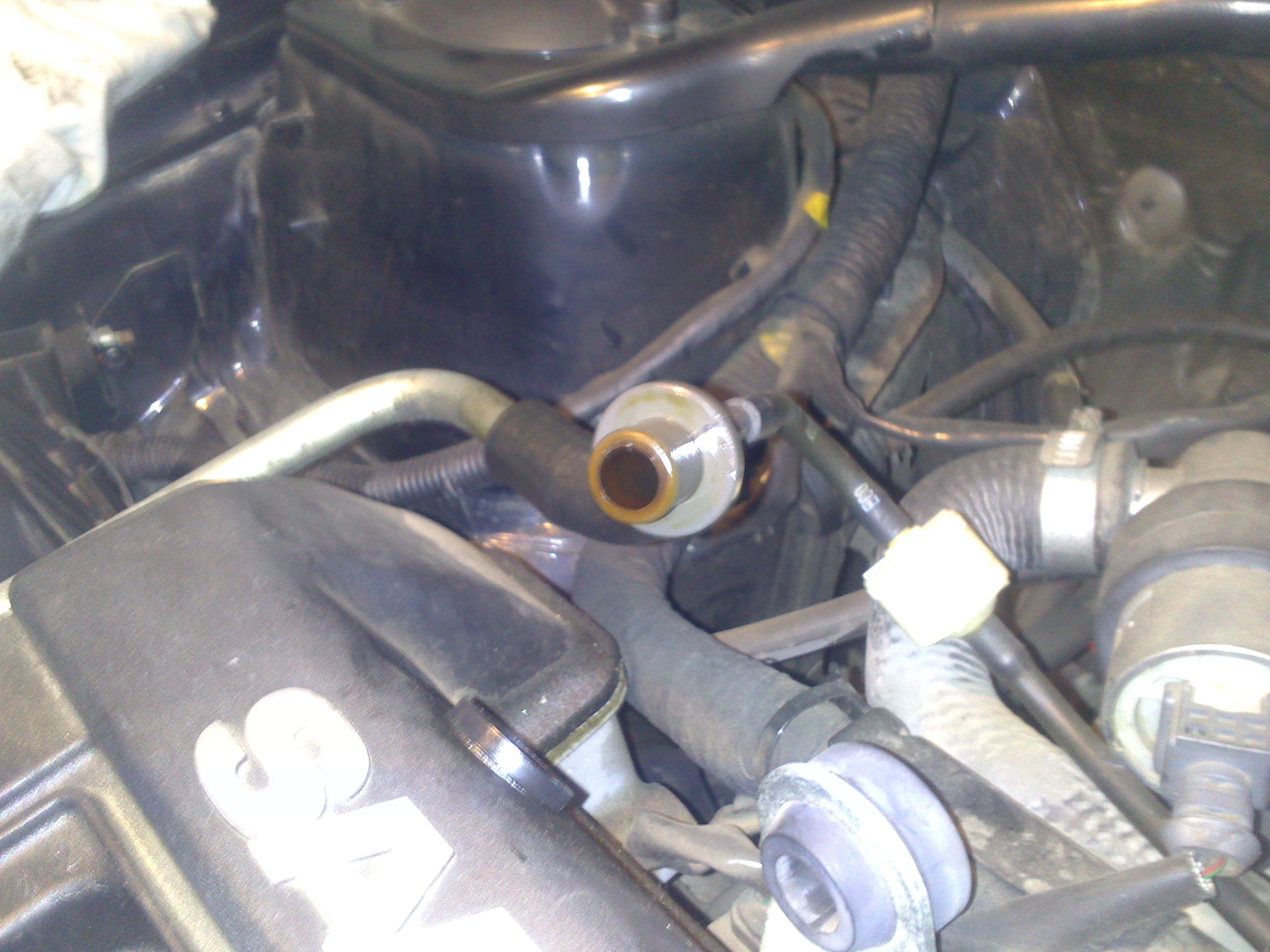

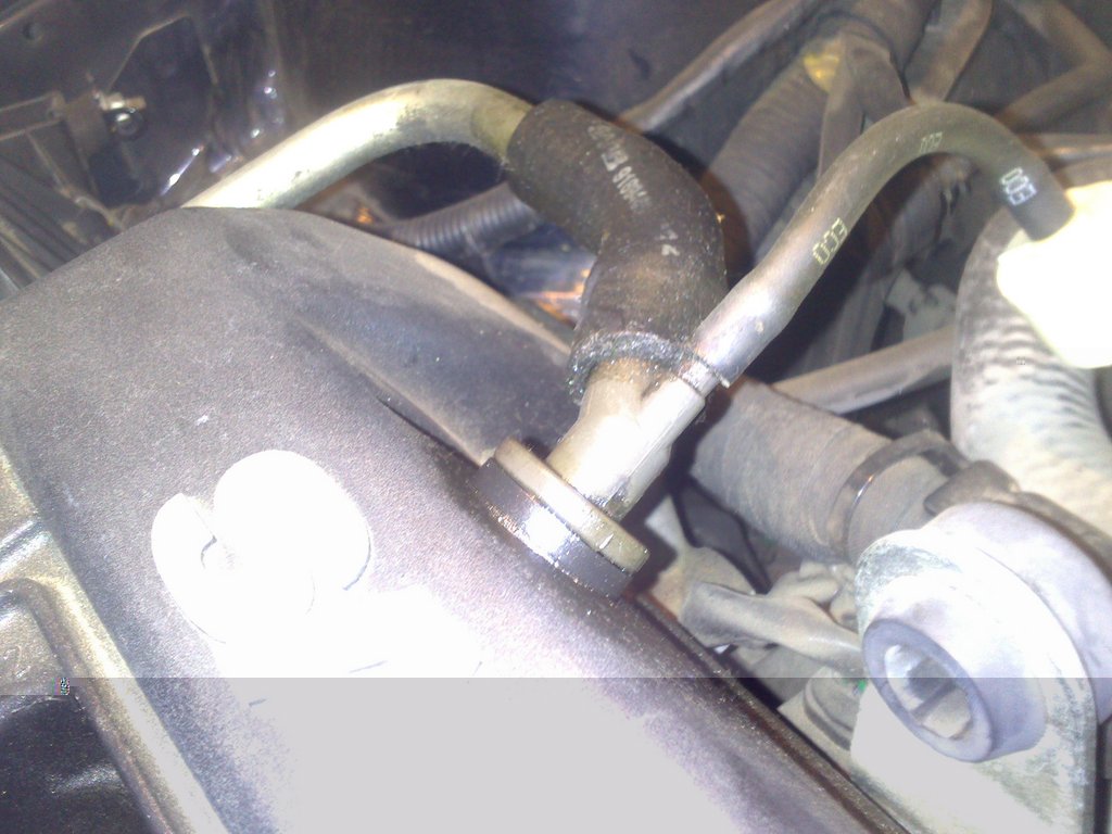

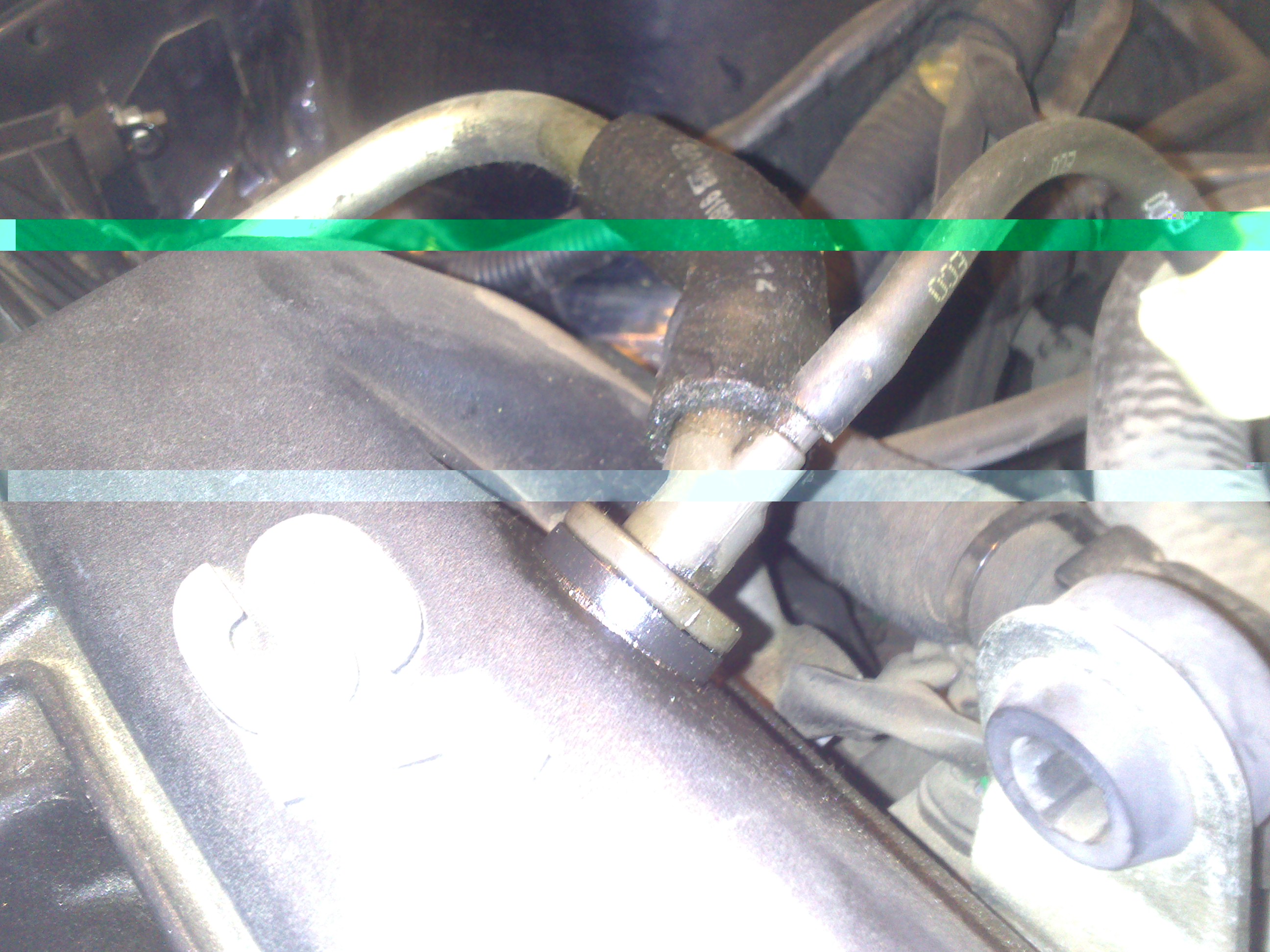

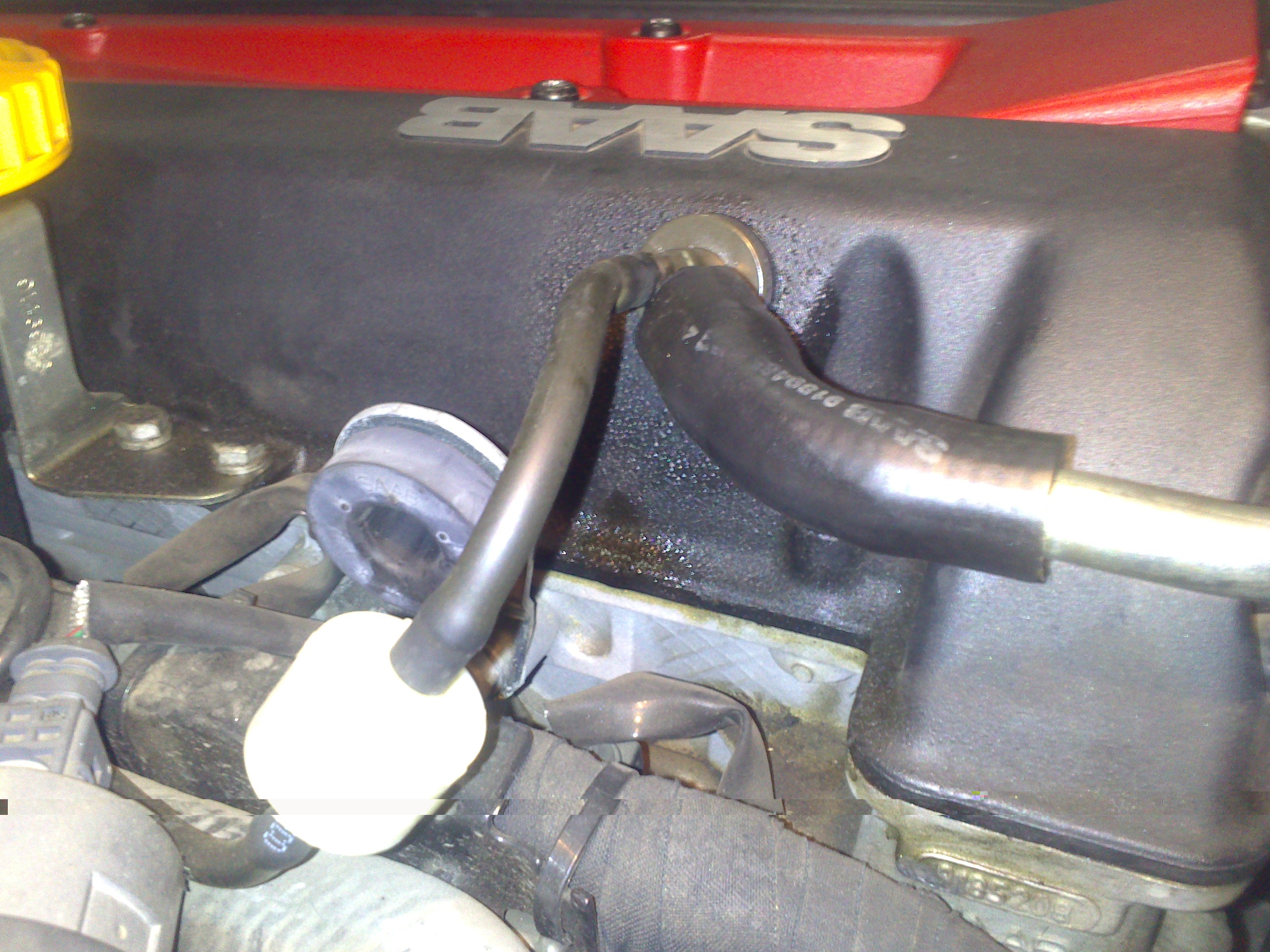

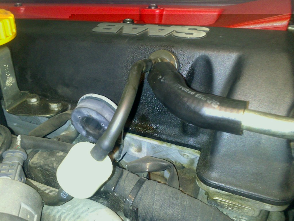

L'HO TROVATA LA BASTARDAAAAAA :D
Oggi ho interrotto lo studio in preda ad un raptus, ho portato la macchina sulla buca e me la son guardata a fondo.
Se perde olio, da qualche parte lo devo vedere.. e invece porcatroia sotto è più asciutta del sahara...
Riguardo ancora, nada... ci sono solo le foglie rimaste incastrate dopo il raduno di domenica..
Vabbè torno a casa.. smonto la DI seguendo le parole di un tizio del SCI.. eh cazzus, pure li è asciutta..
Non sono riuscito a smontare il coperchio per vedere se c'è morchia (le viti sono troppo dure e ho paura di spanarle), ma quando farò la cinghia servizi chiederò al meccanico di controllare... li c'è solo una perdita dalla guarnizioncina laterale (l'anello), che il meccanico mi aveva già segnalato, ma mi aveva spiegato che era giusto la guarnizione e che me l'avrebbe cambiata alla prima occasione.
Controllo il livello dell'olio: sempre sui 3/4 d'asta...
Sto per chiudere il cofano quando mi viene in mente: smontiamo il coperchio di plastica inutile che sta sopra al vano motore...
Infatti, trac, eccola qui la perdita...
Messaggi: 5147
Re: 9-3OG 2.0TS - Brucia olio ... cause ?
#38 Messaggio da leggere da ZioTom »
Ora mi spiego come mai notavo delle macchie (due o tre alla volta) sopra la DI, ed era strano essendo il punto più alto del motore..
E mi spiego come mai, domenica, accendendo il clima ho sentito puzza per qualche secondo...
Ora, cari signori.. che minghia è quel tubicino? ricircolo vapori?
Ma quando io parlo mi ascolti o no!?!??!? :v :v :v :v :v Altro che DI....
Quante volte ti ho detto di controllare quel raccordino di plastica??? Anche domenica scorsa quando ne parlavamo a Stresa te l'avevo detto che al 99% era lui!!!! :Devil: :Devil:
Da li escono i vapori, che evidentemente condensano sui bordi che non tengono e quindi di imbrattano di olio la zona circostante... la perdita, che in realtà appunto non è una perdita, ma uno sfogo di vapori... non è tale da causare un calo del livello dell'olio del motore (anche perchè quello è tutto vapore d'olio che comunque viene reimmesso i circolo nel condotto di aspirazione e poi viene bruciato nel motore quindi non è olio che viene recuperato e reimmesso nella coppa), ma è tale da causare odore di olio invece, questo si.
Di solito o si rompe la diramazione piccola... oppure si allarga/sfancula l'anello di gomma nel quale quel pezzo di plastica è infilato... altrimenti si allenta e ci balla dentro la diramazione grande, o meglio si allenta il raccordo di gomma curvo che poi si collega sul tubo d'acciaio..
Io sulla mia quel pezzi li ho cambiato tutti.. raccordo di plastica a Y perchè mi si era rotta la diramazione piccola.. anello che va sul coperchio valvole nuova perchè il vecchio si era cotto con gli anni e il calore e il manicotto di gomma curvo a forma di boomerang nuovo perchè ormai si era allargato e non teneva più.. quando si assemblano vanno messi insieme correttamente nel loro spazio tridimensionale (non so come spiegarmi) perchè altrimenti tirano l'uno con l'altro ed è più facile che perdano ancora.
Tom, sabato sera visto che ci vediamo per il pranzo ricordamelo che ci guardiamo assieme così ti dico esattamente quale di quei tre pezzi è quello che non tiene più e lo cambi. 8)
