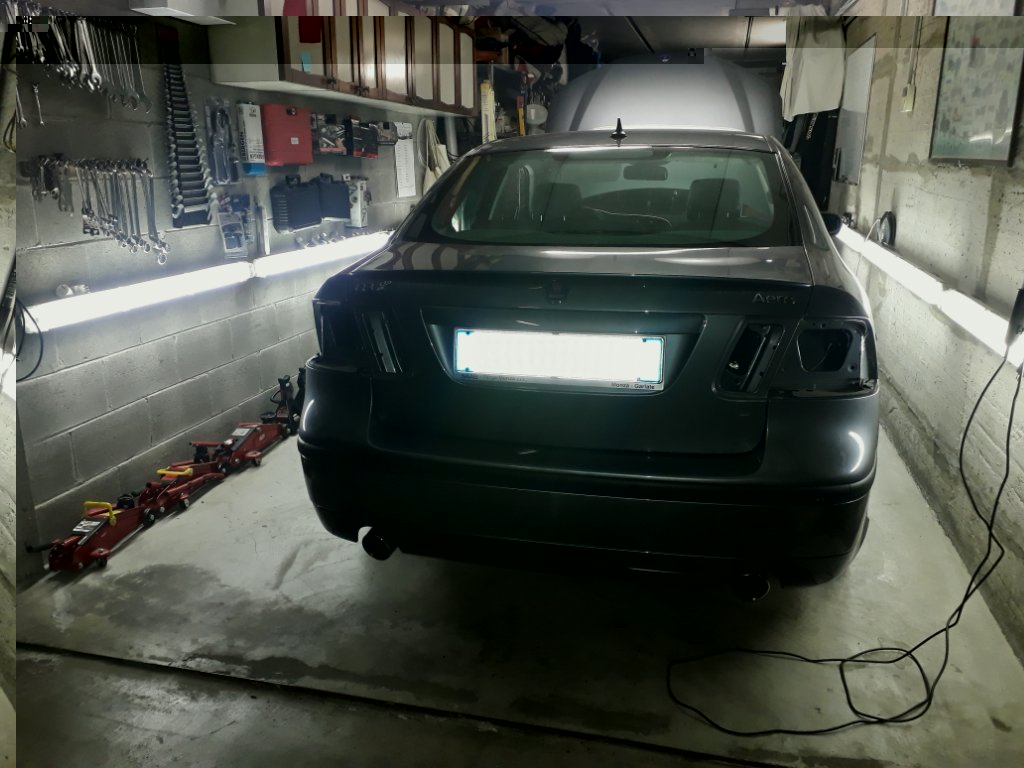

Avevo gia' fatto la levigatura dei fanali con carta vetro a grana molto fine ad acqua, dopo 4 ore noiose ho terminato la schermatura con la delimitazione dei bordi.
La difficolta' e' che il fanale riflette la luce e la distorce, quindi rende difficoltoso seguire i bordi, l'ideale sarebbe aver non una luce che illumina il fanale, ma il fanale acceso con la sua luce a disegnare perfettamente i bordi.
Con il senno di poi sarebbe stato fattibile collegando una alimentazione ausiliaria 12V alle luci del fanale.
La parte complicata e' stata dover tracciare sui fari piu' grandi il bordo curvo esterno senza riferimenti, dopo averne fatto uno ho preso diverse misure per esser sicuro di averli speculari.
Ho usato due nastri diversi, uno molto sottile specifico da carrozzeria per disegnare i bordi esterni, nastro costoso in materiale plastico riposizionabile e a maggior adesione, poi un altro in carta piu' largo per riempire gli spazi piu' ampi, ma dato che puo' assorbire ne ho messo un doppio strato, coprendo poi con carta la parte posteriore.
Consiglio della casa, per quanto possibile tirare un solo tratto di nastro continuo cosi' da avere bordi sempre lineari, usare pezzi diversi comporta difficolta' a mantenere profili perfettamente pari e lineari.
Si usa una lametta da barba per tagliare il nastro dove serve in modo netto e preciso.
Ora passo nel box per dare la mano di primer plastico, dato che fa freddo ed e' molto umido lo lascero' asciugare sino a domani prima di dare il colore nero.

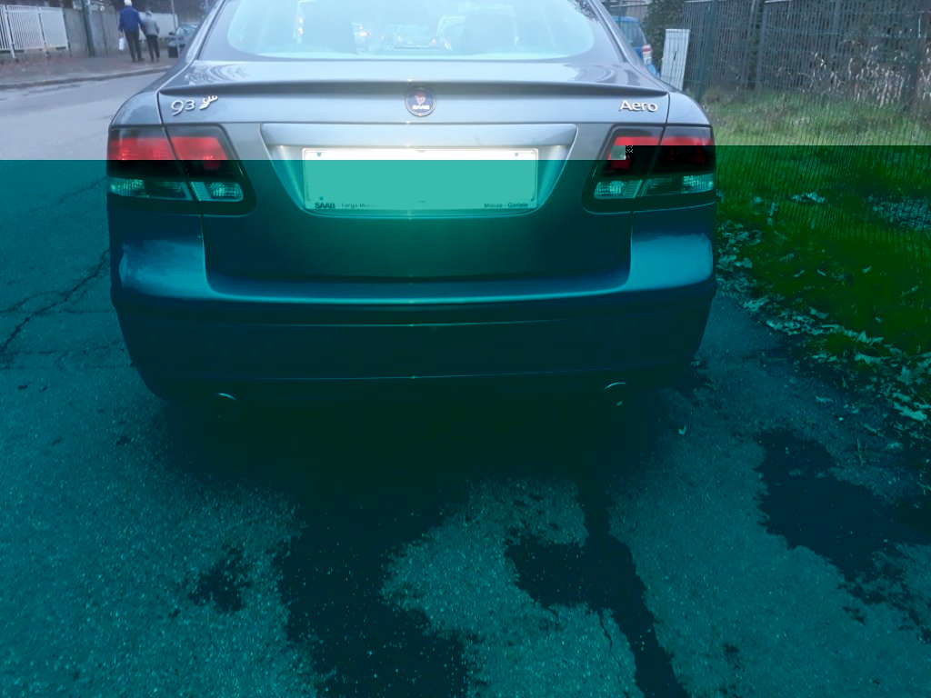

Se volessi fare un "di più" rispetto a quanto fatto dagli altri potresti anche pensare di lasciare una finestra per i catarifrangenti sul bordo inferiore del faro... Mascherando un rettangolo, che di conseguenza non verrà coperto, ma verrà circondato da profili più sottili di vernice nera nei bordi chazchemascerai esposti. Poca fatica rispetto al lavoro già fatto, dopotutto.
Se non è ormai troppo tardi...
In questo modo conservi anche la "legalità", visti che in altri topic mi sembravi particolarmente attento (tipo il discorso sui distanziali o la barra duomi).

Lucantropo ha scritto: ↑
domenica 20 dicembre 2020, 21:09
Troppo tardi infatti  :D
La parte inferiore e' gia' rifrangente, se vedi le foto noterai che riflette.
Alla fine non faceva nemmeno troppo freddo, tra 9 e 10°, quindi ho dato il primer e lasciato asciugare.
Nel frattempo mi son dedicato alla prova dei distanziali ruota per vedere come stanno e se non ci sono problemi.
Montati i distanziali e fatte le foto i fari eran pronti per la verniciatura, e' bastata una bomboletta di colore nero specifico per materiale plastico.
I pezzi da colorare sono 4, facevo due passaggi con velo leggero per poi passare al pezzo successivo, fatti tutti e 4 il primo era gia' pronto, ho preferito stare sottile cosi' che asciughi prima e non si formi troppo spessore che puo' generare colature di vernice.
Con questo ritmo la verniciatura non si fermava mai e mano dopo mano ho ottenuto il grado di copertura necessario.
Ora lascero' asciugare a lungo la vernice, dato che segue una parte delicata, ovvero l'asportazione del nastro, dove si deve evitare che la vernice venga trascinata via solidale al nastro.
Quindi deve essere perfettamente asciutta, minimo 2 o 3 giorni.
Fatto questo se tutto ok bene, altrimenti dovro' ritoccare mancanze o sbavature, in ogni caso alla fine daro' lo strato di trasparente specifico per rinnovo fanali su tutta la superficie.

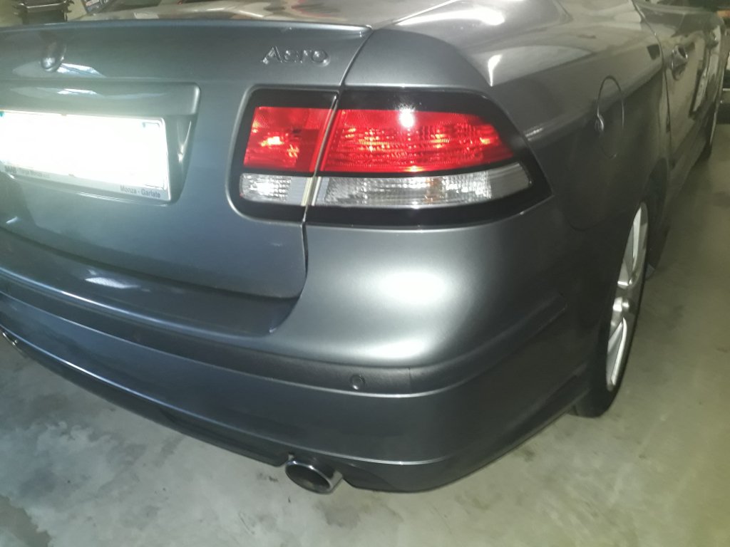

La vernice era gia' asciutta, quindi son passato alla fase di asportazione nastro.
Il nastro professionale sottile tra le varie caratteristiche ha il basso profilo e forte adesione che permette di evitare di accumulare bordi alti di vernice sui lati, inoltre permette un taglio preciso e netto della vernice mentre lo si asporta.
Morale, lavoro assolutamente perfetto, profili perfetti ben disegnati, zero sbavature.
Ho gia' dato il trasparente, domani controllo come e' venuto da asciutto e se e' tutto ok posso rimontarli.

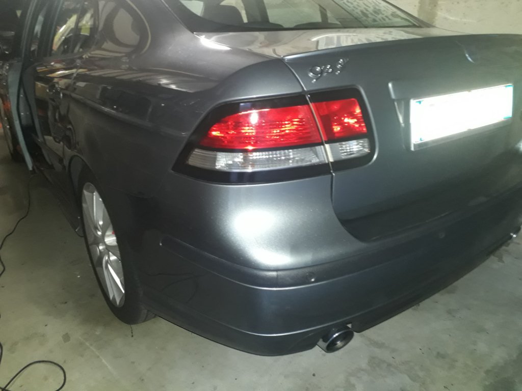

Fanali posteriori finiti

Grazie, la parte peggiore e' la schermatura e tracciare i contorni dove non ci sono riferimenti, ma anche levare il nastro che potrebbe trascinare con se vernice rovinando i bordi, fondamentale e' usare nastro specifico da carrozziere di tipo sottile per i bordi esterni, all'interno si puo' usare anche quello in carta messo doppio.

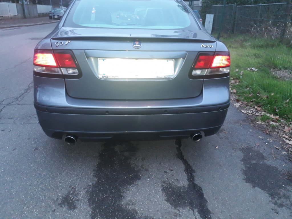

Aspettiamo foto alla luce del giorno! 😅 Cmq sembrano usciti bene, bravo.
huskywr240
Messaggi: 3192
Località: Lombardia
Re: 9-3NG - Sostituzione fari posteriori
#40 Messaggio da leggere da huskywr240 »
Non e' proprio giorno, ma quasi  :D
