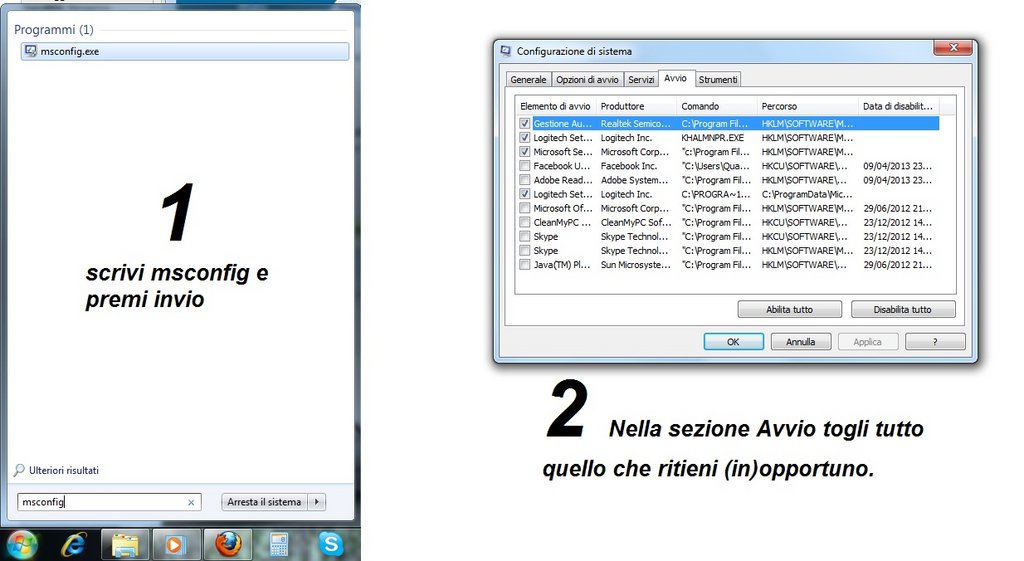

Ecco la cosa più semplice:
3) Riavvia il pc.
4) se non basta, passa ai programmini sopracitati.
