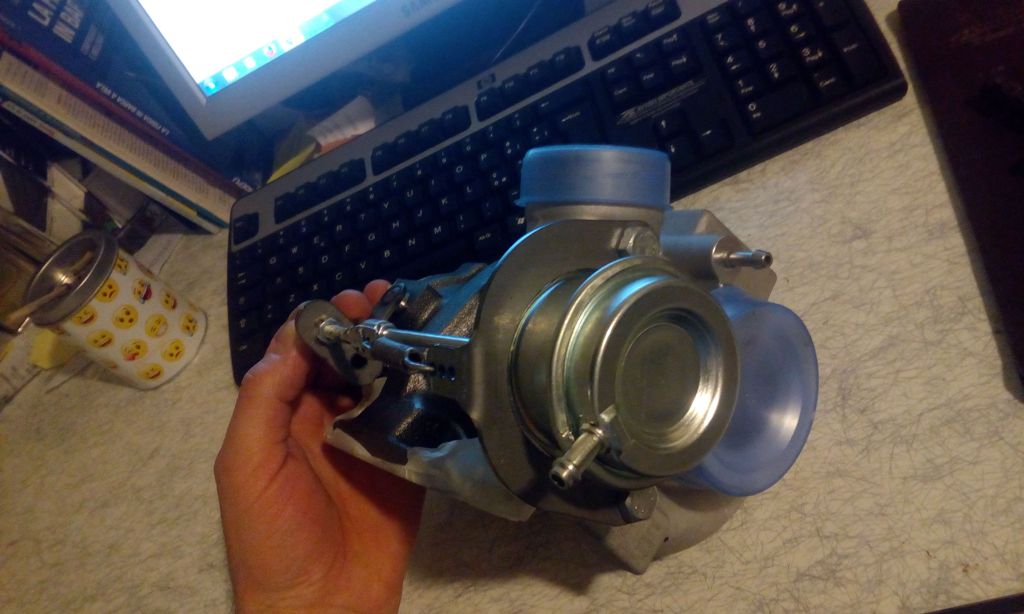

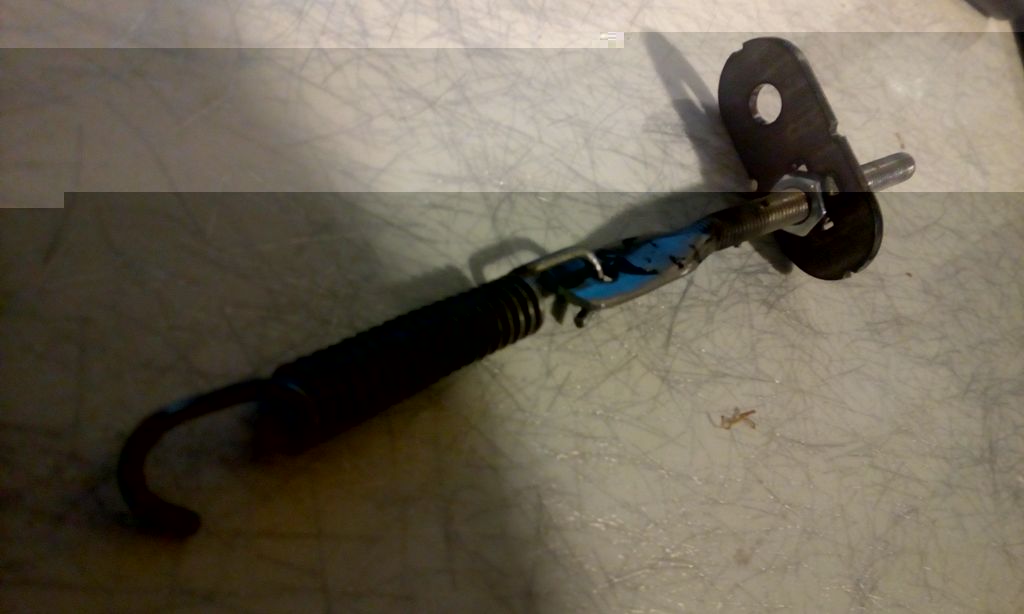

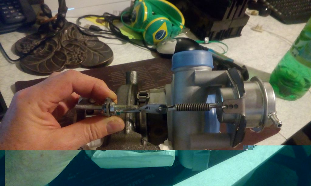

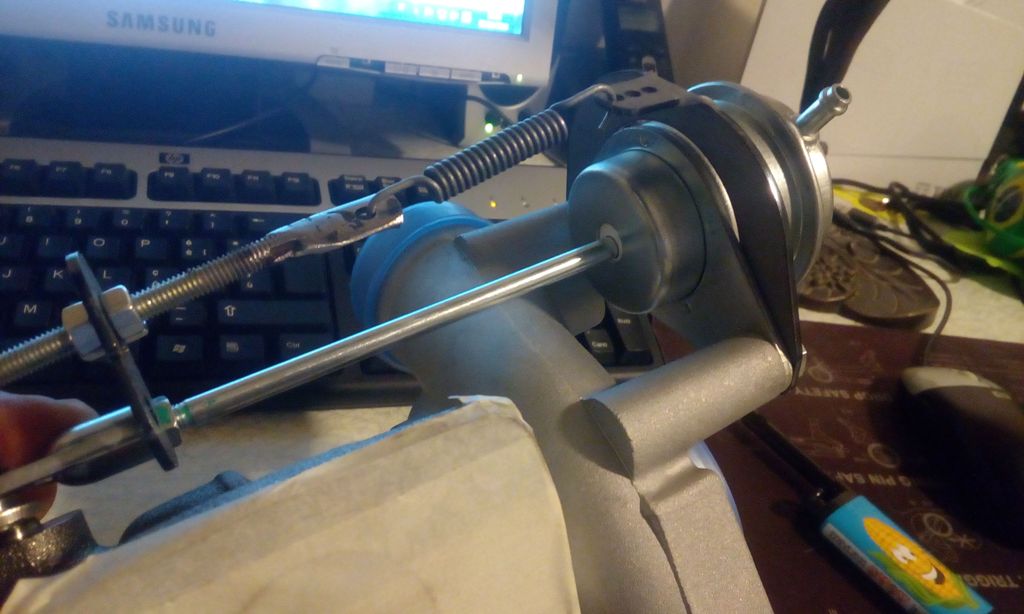

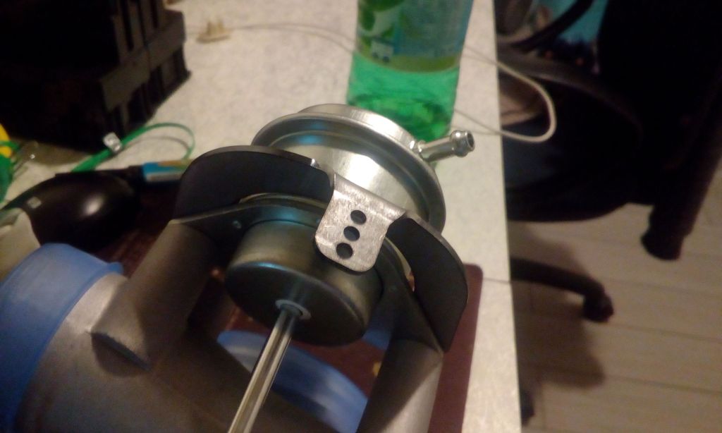

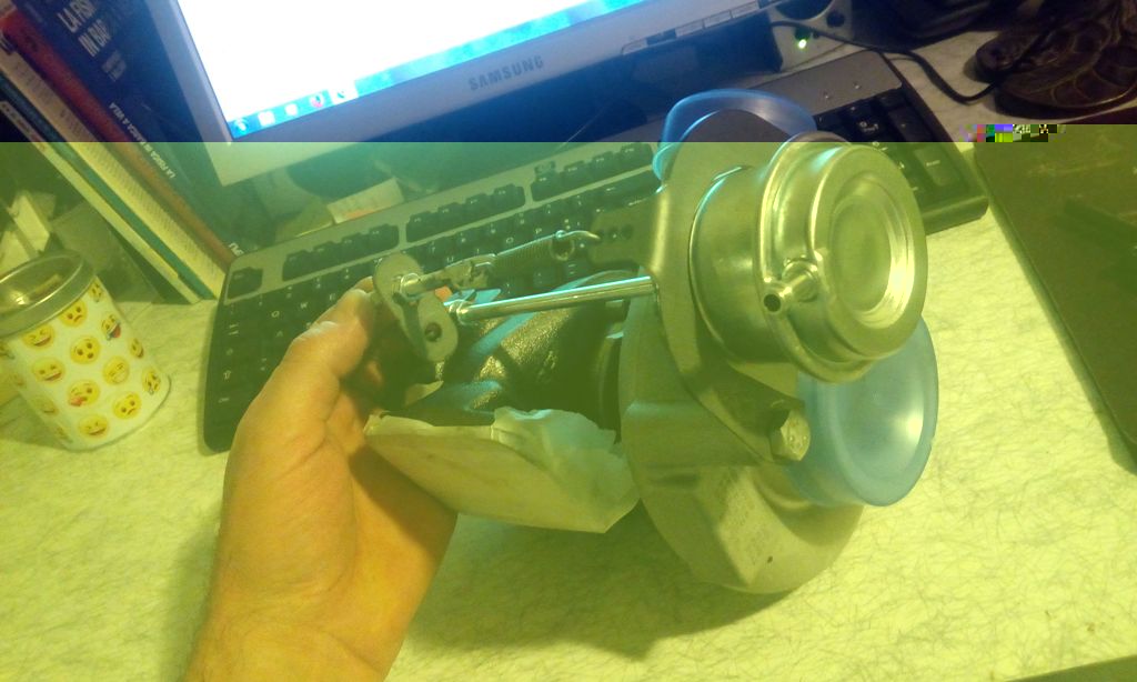

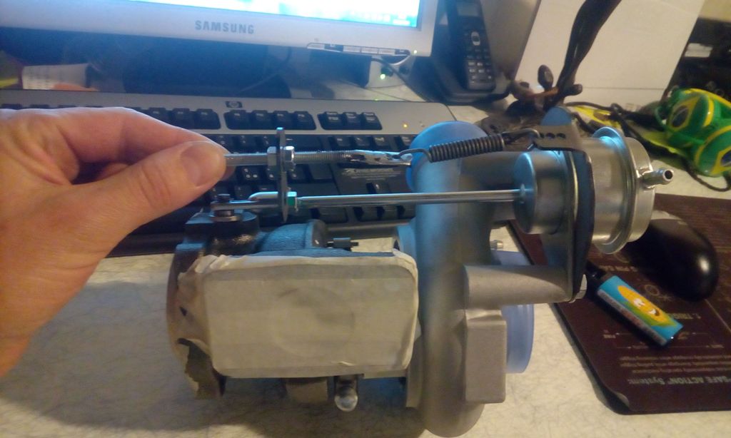

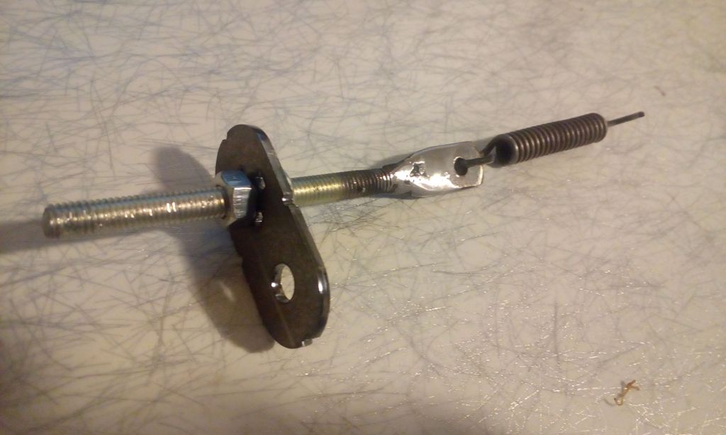

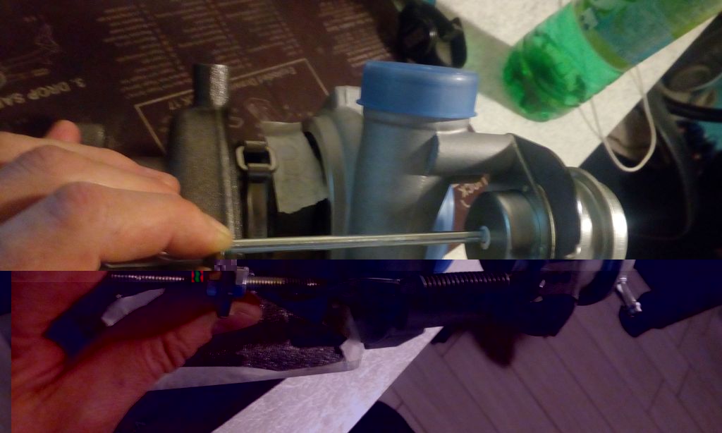

Eccolo qua il prototipo tanto per valutare la funzionalita' e fattibilita'...ad occhio mi sembra che ci siamo :))
Archetto spessore 20/10, inbullonato sui bulloni che tengono la westgate, flessione pressoche' nulla, (sul prossimo gia' pronto possiamo azzardare a piegare piu' in basso e con un angolo leggermente maggiore per rendere ancora piu' parallela la molla all'astacella dell'attuatore...), la linguetta che in foto tengo con le dita andra' inserita nell'asticella dell'attuatore westgate bloccata col dado contro la battuta finale sul lato sinistro dell'asticella stessa.
Per ora e' da 2mm di spessore ma conto di accoppiarne due e di dare dei punti di saldatura all'interno delle asole che sono intorno al perimetro per raddoppiarne lo spessore, tanto per scongiurare qualsiasi eventuale e remoto rischio di flessione sotto tensione :)
Svitando ed avvitando i dadi che andranno serrati intorno al foro superiore della linguetta verticale dell'asticella filettata alla cui estremita' e' agganciata la molla sara' possibile regolare la tensione della molla con estrema precisione senza doverla sganciare. Sara' un po rognoso avvitare e svitare i dadi per regolare e serrare l'asticella filettata a cui e' agganciata la molla visto lo spazio angusto che c'è per mettere le mani ma sempre meglio che smontare tutta la westgate ed aprirla per cambiare molla :))
Con questo gingillo e' possibile variare la taratura della westgate alla pressione che si desidera in qualsiasi mometo variando la tensione della mola ausiliaria esterna senza dover aprire, smontare cercare molle, ordinare spendere soldi ed aspettare.
....certo a comprare una westgate regolabile Forge con le molle giuste si fa prima ...ma questo ed altri forum devono pur andare avanti insieme alla fantasia dei loro utenti :homie: :homie: :homie:
Un ringraziamento a Gianni il mio amico laserista che presta la sua megagalattica Cutlite Penta per cazzate del genere in nome della passione per le cose strane :D :D :D

Beh no, a dire il vero avevo fatto praticare le asole intorno ad uno dei fori della linguetta per entrarci col filo e saldare il dado da dietro levigando il tutto a filo per non far vedere la saldatura ma quel dado deve rimanere libero altrimenti l'asta non potrebbe essere regolata senza sganciare la molla come vedi.. se non sei bravo a volte rischi di diventarci imparando in corso d'opera :D

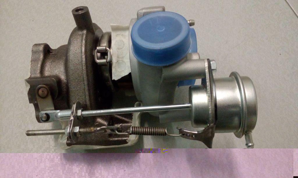

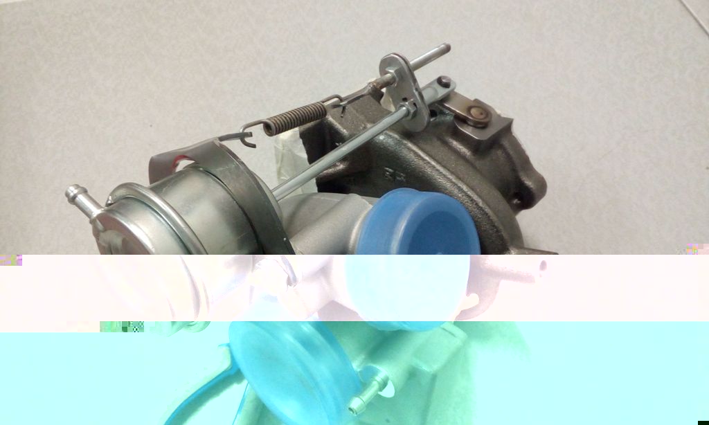

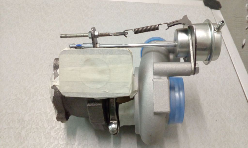

Affinato il progetto del sistema a molla ausiliaria ed installato sulla turbina :))
Questo gingillo credo possa dare grandi soddisfazioni . La regolazione della tensione della molla e' veramente semplice e rapido basta avvitare e svitare 2 dadi per tarare la WG alla pressione desiderata :)) :)) :))

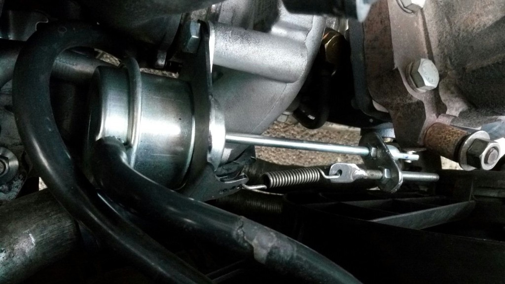

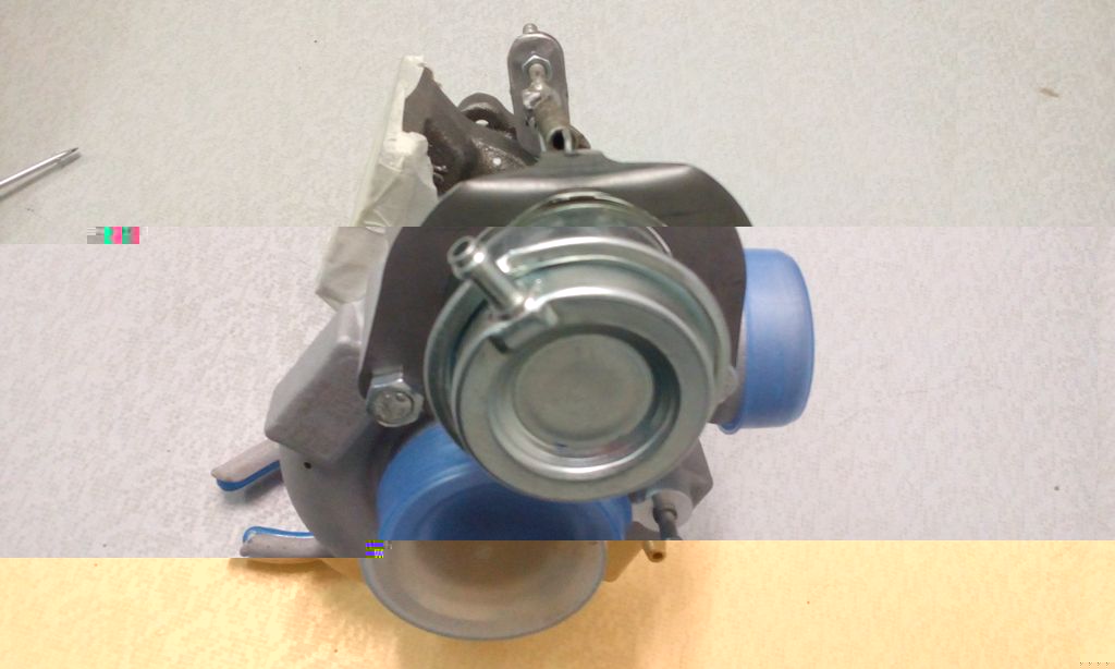

Ed ecco che anche per questo progettino siamo arrivati al momento della verita' ovvero al montaggio ed alla prova sull'auto:
WG Aux 1.jpg (113.28 KiB) Visto 11783 volte
WG Aux 2.jpg (123.07 KiB) Visto 11783 volte
Stamattina ho provato a dargli 3 giri di vite (dato che era stato lasciato in rilascio al montaggio della turbina) ed ho fatto un test drive, la regolazione e' facilissima come mi aspettavo dato lo spazio sufficiente che rimane fra motore e ventola del radiatore per infilarci le mani, la regolazione si puo' fare anche a motore caldo, basta lasciare il cofano aperto una mezz'oretta prima di metterci le mani dentro per far raffreddare un po il collettore o il DP che se per sbaglio li tocchi ci rimani incollato :D :D :D
Il risultato su strada si sente molto chiaramente :l :l :l
Tra un po di giorni quando andro' a tararla per bene dal buon Natale vi aggiornero'...
Stay tuned...
Messaggi: 14847
Re: rinforzo molla wastgate forge da 0.5 a 0.8bar.....td04
Testato pure questo gingillo, funziona alla granade...pure "troppo" bene visto il fumo dalle gomme in 3a >:] la puzza di bruciato proveniente dalla frizione :inpain: ed il manometro di Natale che schizzava a 2.2 / 2.3 bar come niente fosse :O ...serve solo una molla piu' morbida :=
