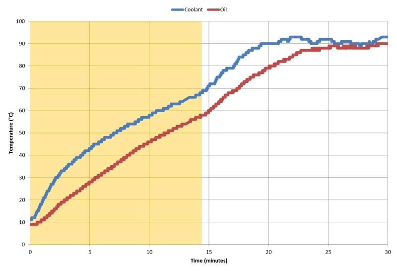

Jpm non volevo mica offenderti, parlando di supposizioni non mi riferivo solo alle tue ma anche alle mie, 10 min 20 mezzora, infatti ho detto che solo un bel test pratico può chiarire la cosa nelle effettive condizioni di esercizio.
Sinceramente un grafico temp olio- tempo non lho msi visto, dove lo posso trovare?

Fra tanti ho scelto questo che è rappresentativo della media:
temperature warm up acqua-olio.jpg (40.39 KiB) Visto 3057 volte
Mi sembra fosse di un motore AUDI, non ricordo esattamente.
All'inizio le temperature di acqua e olio sono uguali. ovviamente.
Si vede che l'acqua si scalda più velocemente.
Per la maggior parte del tempo rimane in media ad una decina di gradi sopra la temperatura dell'olio, per poi farsi raggiungere poco dopo l'apertura del proprio termostato e stabilizzarsi a due valori uguali.
Qui partiva da 10 °C, ci mette 20 minuti a raggiungere la temperatura di 80 °C che Enzo ha preso come riferimento.
La striscia gialla finisce attorno alla temperatura di 60 °C perché è questa la temperatura considerata come "olio caldo" in cui il motore è pronto per essere sollecitato.
Da questo grafico si possono fare delle interpolazioni per avere una stima dei tempi in condizioni migliori (estate) o peggiori (inverno).

Ero convinto che a regime l'olio si portasse a una decina di gradi in piu rispetto al refrigerante,
Con Torque sarebbe carino simulare un avviamento a freddo sulle nostre saab e fargli tracciare il grafico dell andamento!
Re: Indicatore temperatura Olio
#24 Messaggio da leggere da jpm »
saaBruno ha scritto:Ero convinto che a regime l'olio si portasse a una decina di gradi in piu rispetto al refrigerante.
Infatti sarebbe proprio così se il termostato dell'olio non aprisse 10 °C prima di quello dell'acqua :wink:
Messaggi: 8461

Cmq, trattandosi di auto turbo forse lo strumentino della temperatura dell'olio non sarebbe stato male, forse anche per valutare, dopo una tirata, quanto a lungo tenere il motore acceso prima di spegnerlo.
Bello il grafico, non mi sarei aspettato un riscaldamento così legato a quello dell'acqua.
Forse però, per via della turbina, nei nostri motori, l'olio si scalda più in fretta?
Mi pare di ricordare che lessi che la quantità di olio che passa per la turbina è notevole ..... tipo ... un paio di litri al minuto.... ??

jpm ha scritto:...... e stabilizzarsi a due valori uguali.
La striscia gialla finisce attorno alla temperatura di 60 °C perché è questa la temperatura considerata come "olio caldo" in cui il motore è pronto per essere sollecitato......
Beh io dicevo 80, così a intuito... se in audi a 60 va bene, credo possa andar bene anche per me (che vado di sint 5W40)
eventualmente se mi fa un circuito prevedi per cortesia anche un terzo led, rosso, per quando la temperatura e troppo alta e ci vuole un buon raffreddamento, diciamo, intorno ai 100 gradi? :)

Si ma poi.. 20 minuti per mandare in T l'acqua..?? ma che motore è? :neutral: la mia Sedan che si riscalda lentamente raggiunge la T d'esercizio nella metà del tempo anche d'inverno partendo sotto zero.. e l'olio alla fine farà di conseguenza..
