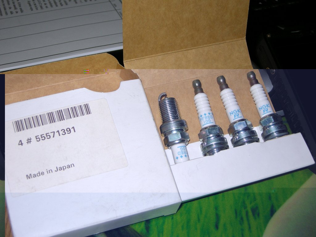

A me Manuel mi ha spedito queste, che monterò l'anno prossimo:
Re: 9-3NG Aero non parte
Che sono le D, le stesse riportate sul sito NGK.
Boh, magari per le versioni Pre-Restyling montavano le T.. magari non c'è nessuna differenza sostanziale.. anche perchè appunto ricordo che sul libretto di uso e manutenzione menzionano entrambe.
