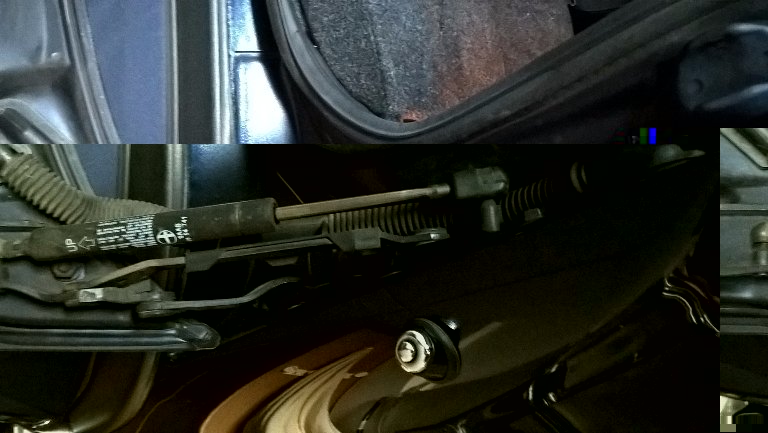

Ecco le foto ma le condizioni sono completamente diverse il tuo cofano è sollevato da un pistone quindi devi mettere un pistone abbastanza potente da sollevare tutto da solo e 2 molle in basso ( ai lati di solito o accanto il gancio di chiusura) ce diano lo slancio al cofano in modo che poi i pistoni facciano il resto.
Ma piu farti saranno i pistoni più forza dovrai metterci tu per chiuderlo

Queste sono.le 2 opzioni
https://youtu.be/uB5wzNH2KOQ
https://youtu.be/56cNFyOh_Kc
La seconda è quella che ti dicevo la prima è piu semplice ma funzionerà solo se i pistoni sono messi bene e se lo spazio di pistone che resta fuori dal cilindro è abbastanza
