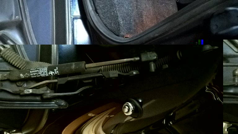

Se riesco riposto le foto appena le trovo o al massimo le rifaccio, comunque sulla ng è fattibile perche è un baule quindi ha gia una molla che lo tiene aperto, mentre nella og (correggimi se sbaglio) apri tutto il cofano quindi dovresti mettere pistoni più potenti e 2 molle alla base per dargli lo slancio

Ecco le foto ma le condizioni sono completamente diverse il tuo cofano è sollevato da un pistone quindi devi mettere un pistone abbastanza potente da sollevare tutto da solo e 2 molle in basso ( ai lati di solito o accanto il gancio di chiusura) ce diano lo slancio al cofano in modo che poi i pistoni facciano il resto.
Ma piu farti saranno i pistoni più forza dovrai metterci tu per chiuderlo

La seconda è quella che ti dicevo la prima è piu semplice ma funzionerà solo se i pistoni sono messi bene e se lo spazio di pistone che resta fuori dal cilindro è abbastanza
