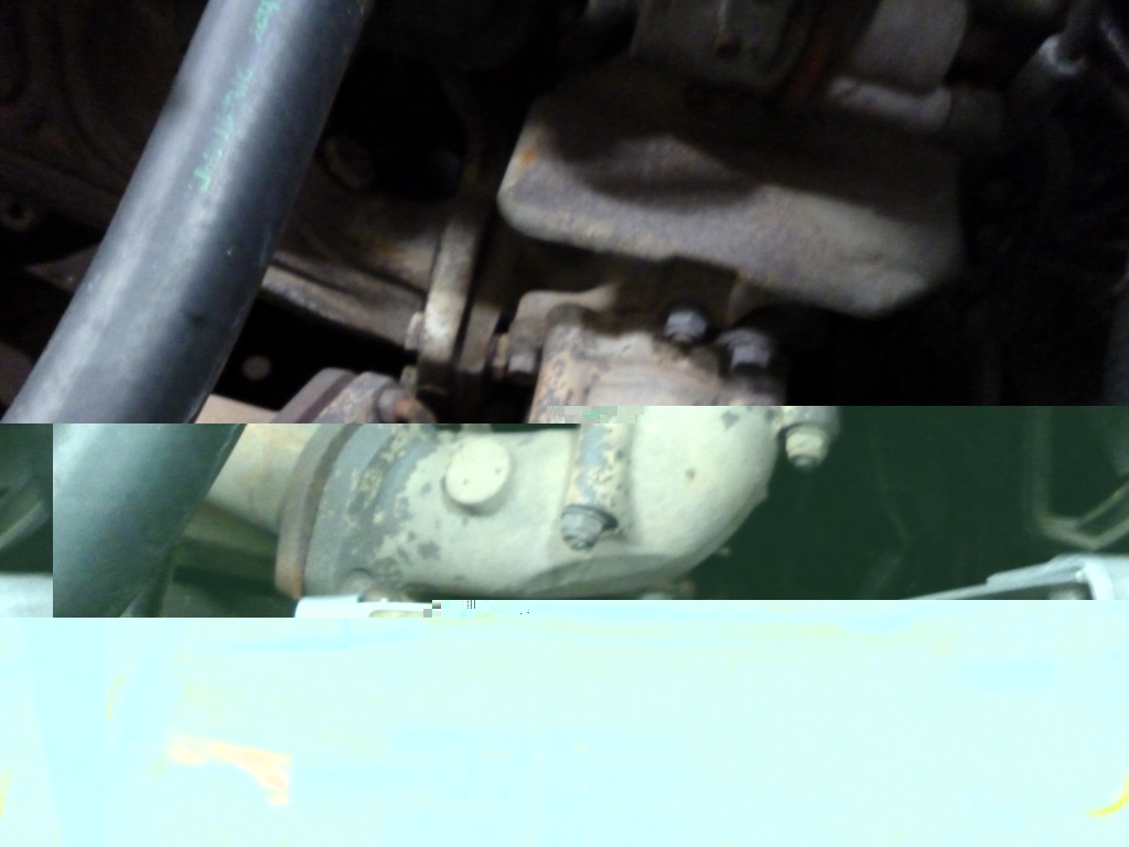

Fai prima a guardare il collettore della turbina
- Messaggi: 14883
Re: C900 - Spegnimento motore
Sul collettore della turbina non mi sembra di aver visto nulla se non un tubo che scende fino a sotto, guardando sotto ho visto solo il silenziatore posteriore...
Provo a cercare qualche foto in rete...
- Messaggi: 14883
Non trovo nulla qualcuno puo' mandarmi una foto del collettore della sua 900EP cosi' posso fare un confronto ?

Se e' stata scatalizzata non dovrebbe andare cosi' bene visto che il catalizzatore serve anche per creare contropressione allo scarico o no ?
dicevo di guardare il collettore perchè la lambda sta lì
- Messaggi: 14883
Allora il catalizzatore è quel mammarozzo ricurvo che sta attaccato al collettore, infatti ha la sonda lambda attaccata li' sotto. Credevo fosse un pezzo del collettore, il catalizzatore me l'aspettavo un po piu' grosso e con una forma un po piu' convenzionale, e' proprio vero, a quei tempi in Saab erano molto anticonformisti
No il catalizzatore è come un silenziatore normale la sonda lambda sta attaccata a parte sul collettore
- Messaggi: 14883
Scusa ma sto coso che e' allora, un pezzo del collettore ? Oltre questo vedo solo tubo e silenziatore posteriore
Proprio sotto c'è quella che penso sia la sonda lambda, da sopra non si vede ma la sento con le mani, e' in corrispondenza della fraccia gialla nella parte inferiore del tubo...
le risposte sono si e si. Il collettore è quello, e sotto c'è la lambda, strano che non ci sia la catalitica
