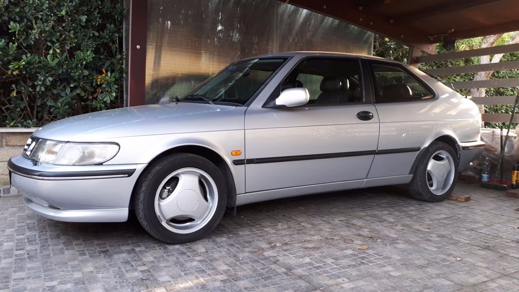

A proposito dei fascioni sottoporta in plastica nera....che non ho mai apprezzato nemmeno io....

Marco tienila originale come mamma l'ha fatta

Originale e' un parolone...
L'ho guidata oggi e rispetto alla mia 9.3 e' ferma
Piu' che altro nonostante sia gia' rimappata stage 1 intercooler X-flow, catalizzatore sportivo e scarico piu' libero, sento una grande carenza di coppia ai bassi e medi regimi, in alto va che e' una bellezza...urge una rivoluzionata pure a questa

Intendo originale come estetica

Secondo me con la fascia verniciata sembrerebbe più bassa e migliorerebbe il "colpo d'occhio". Hai intenzione di verniciare anche la parte esterna del paraspruzzi anteriore e la "mezzaluna" sul passaruota posteriore? (ma forse la mezzaluna la lascerei nera)

Ci ho riflettuto un po sul da farsi...faro' verniciare solo i fascioni sottoporta, la mezzaluna ed i paraspruzzi rimarranno neri.

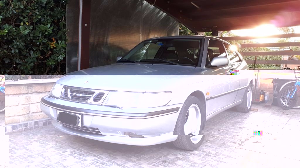

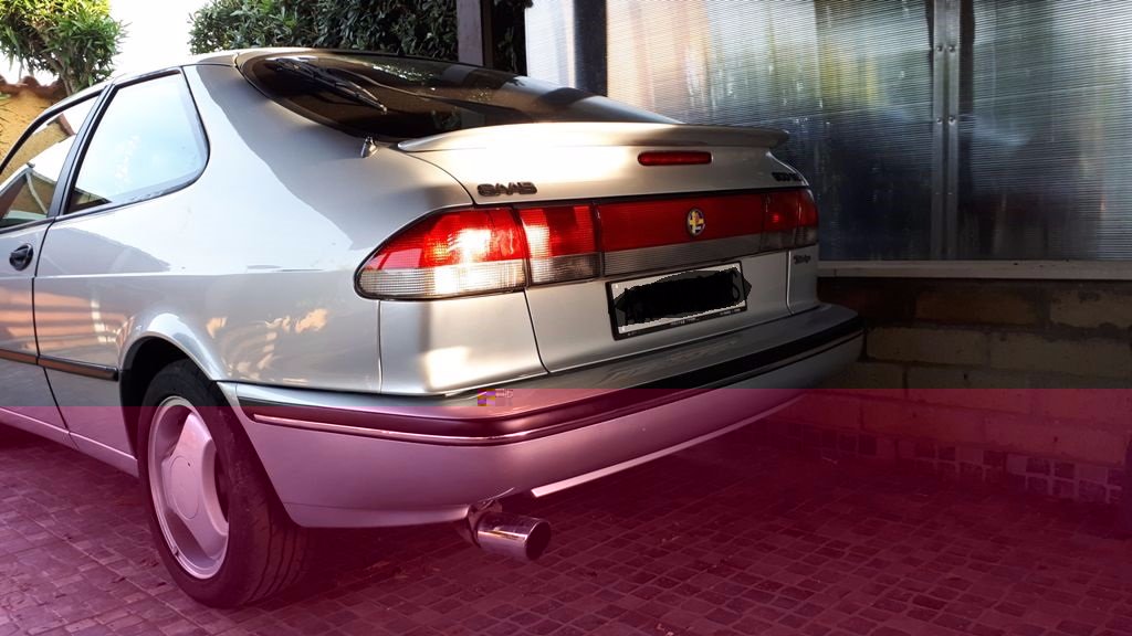

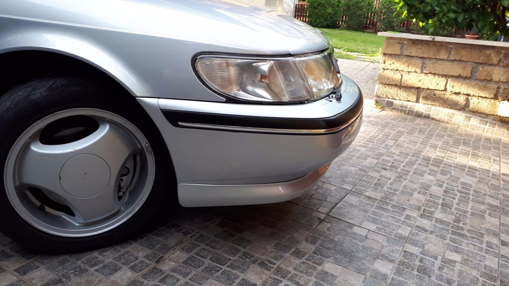

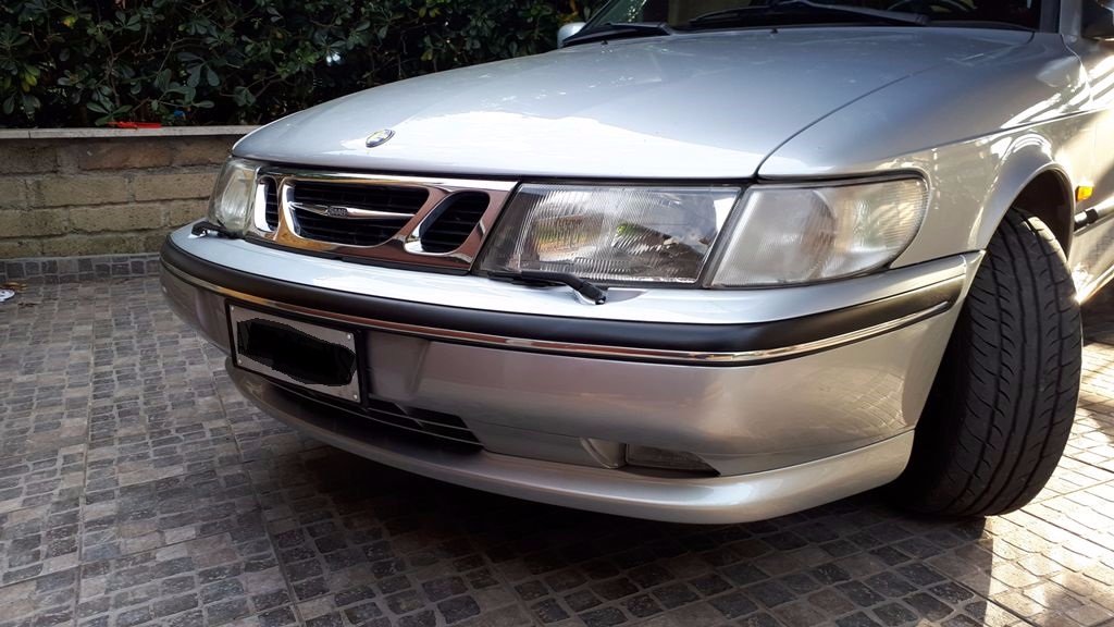

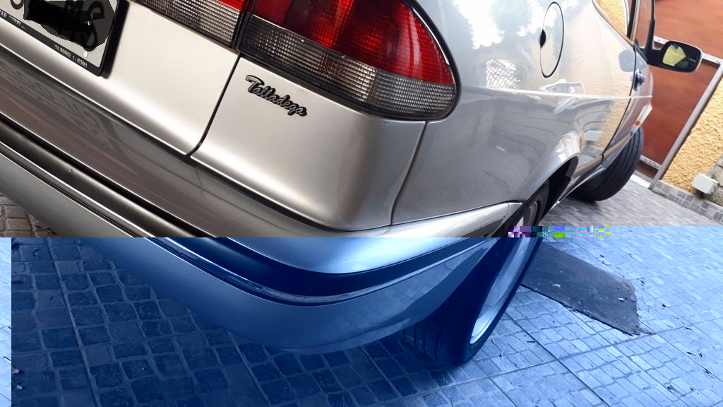

Stasera e' tornata a casa pure la Talladega della mia signora pronta per iniziare la sua terza giovinezza dopo 19 anni e 205.000km, forte di una bella turbina TD04HL15-T nuova di pacca, intercooler maggiorato, centralina stage 3+con conversione APC T7, scarico ibrido con downpipe da 3" e cat back custom da 2.25" per circa 275/280hp
La rinfrescata alla carrozzeria con pataurti e fascioni sottoporta riverniciati e bordini cromati sui paraurti ha dato una nuova veste all'auto.

In splendidissima forma
...chissà come "canta"

Sempre più bella la Tally, aggressività mooolto discreta........
