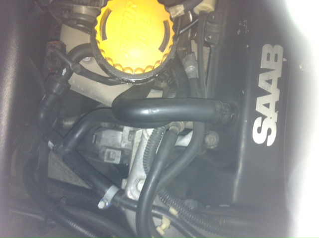

un sistema pcv aggiornato é come questo.
distingui quella specie di "F" nelle tubazioni alla sinistra del collettore d'aspirazione e del tappo dell'astina dell'olio (guardando il vano motore dal paraurti anteriore).
sul retro dell'"imbuto" dove si versa l'olio c'é anche un'uscita per il collegamento con un tubicino, mentre nella versione stock del pcv l'"imbuto" non ha nessuna uscita.

Re: 9-5 OG Aero Wagon My'01 - Rabbocchi olio ogni 1000 km
Grazie della dritta!! Domattina se smette col diluvio apro il cofano e verifico!!!
Ciao. Ho verificato. E non ho la F... Dici che con un t e un innesto sul tubo del rabbocco risolvono senza cambiare tutto???
io personalmente per i 30 min di manodopera e 70-80€ di pezzi necessari metterei il kit nuovo... che poi nell'immediato non succederà nulla di grave, ma il lavoro fatto bene lo metterei in programma prima o poi (se ne han fatte 6 versioni!!!)
Prendere il nuovo di sicuro. Era nel frattempo x capire se con questa modifica base mi risolveva il problema della sovrappressione nel vano punterie
