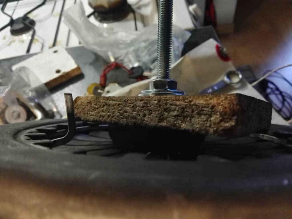

Ecco fatto ho inserito il paraolio usando un tubo in pvc diametro 10cm (quelli arancioni) con appoggiata una tavoletta di legno con fori corrispondenti al volano.

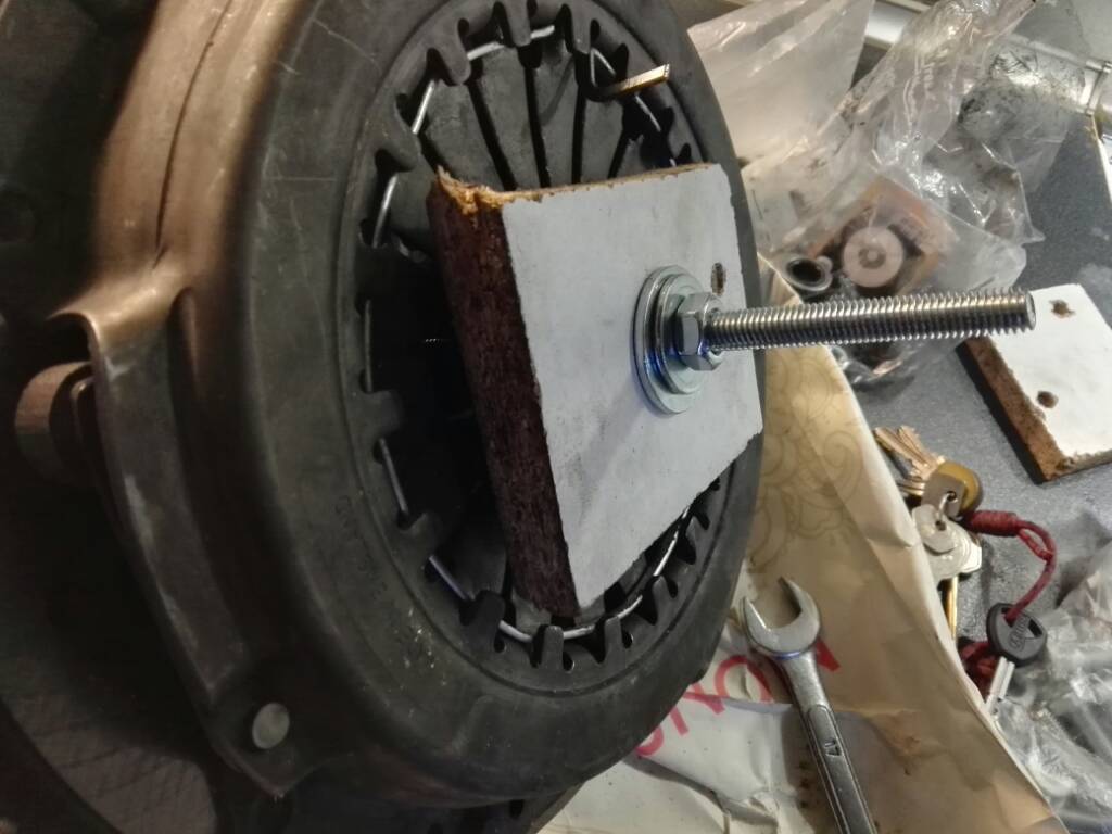

Vi posto una foto di un buon metodo per tensionare lo spingi disco frizione usando un pezzo di barra filettata e avvitandoci due dadi all estremità.

Ovviamente il metodo sopra riportato per tensionare lo spingidisco frizione al fine di inserire l'anello spaziatore o uno spessore equivalente di 4mm si rivela utile a frizione disinstallata ( non cioè per smontare la frizione dal motore ma per montarne una nuova).

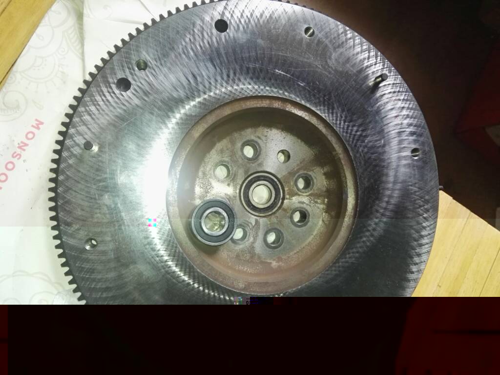

Vi posto inoltre una foto del volano fatto lavorare in rettifica e bello pulito col suo nuovo cuscinetto a sfera.
